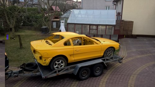

Ależ oczywiście wyrobię się przez te naście dni :)
Załaduję go na lawetę :rotfl: i podepnę pod Navarę :)

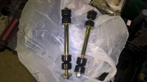

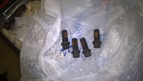

A u mnie Mikołaj dalej przesyła paczuszki :)

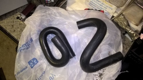

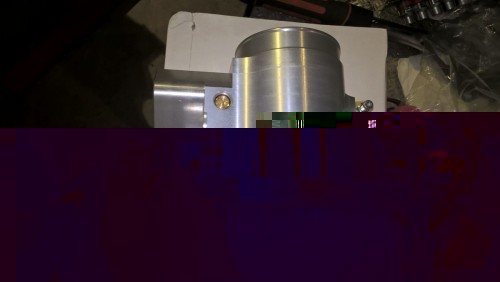

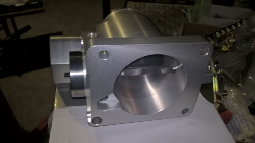

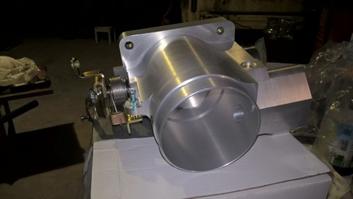

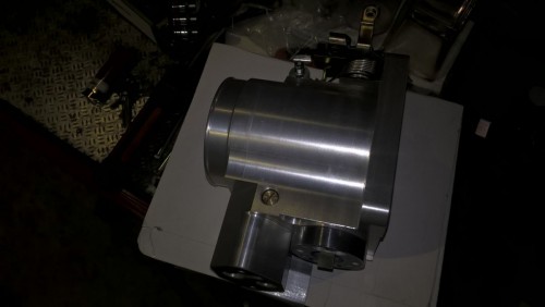

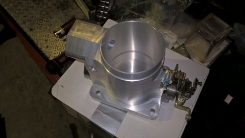

Doszła przepustnica 75mm, śruby mocowania wału, przewody do nagrzewnicy i łączniki stabilizatora na poliuretanie.

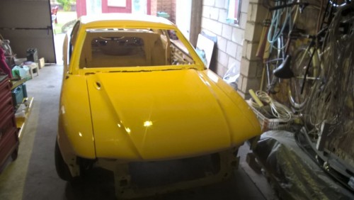

Jeeeeeeeeest, no kurka w końcu się pojawił, juppppiiiii !!!!! :hurra: :hurra: :hurra:
Mój ti ti ti ti, mój ti ti ti :)

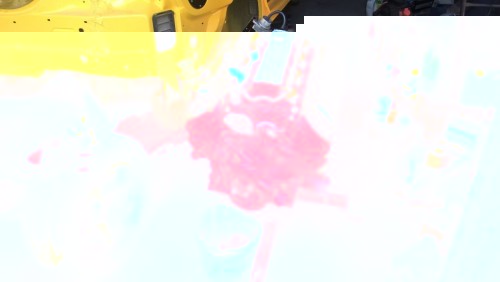

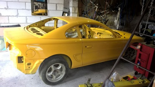

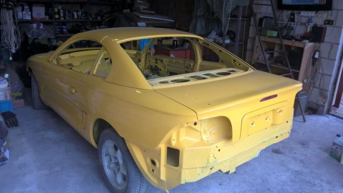

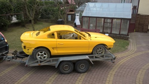

Uffff myślałem że się nie doczekam, nareszcie przyjechał nowiutki SN95 Z 94roku :)
Fotki robione telefonem więc czasami nie ostre i nie odwzorowujące prawidłowego odcienia lakieru.
Ostatnio zmieniony 2018-04-16, 13:35 przez danek, łącznie zmieniany 1 raz.

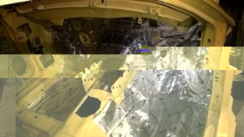

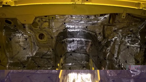

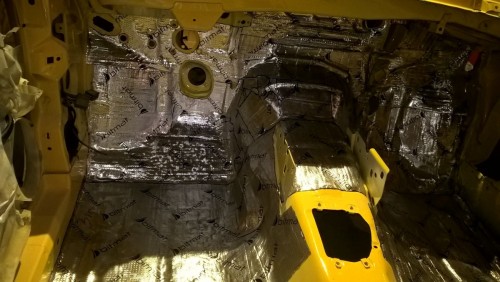

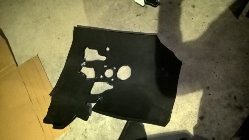

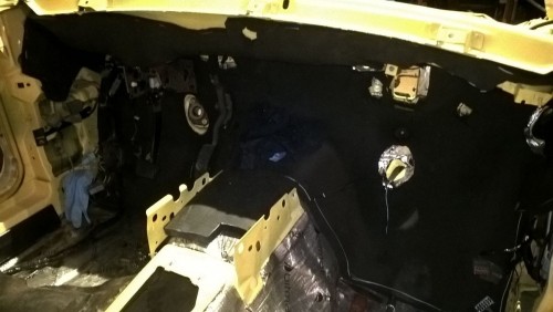

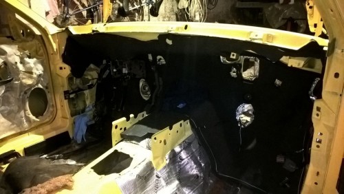

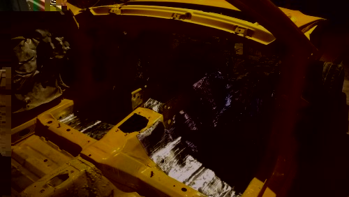

No to lecimy, na pierwszy ogień poszło wygłuszenie :)
danek
Posty: 348
Model: SN95 GT 1994r :)
Kolor: Żółty
Post autor: danek » 2018-04-26, 14:04

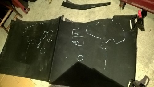

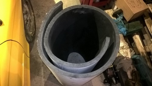

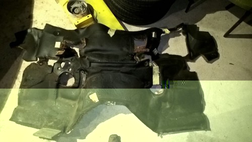

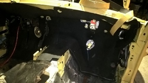

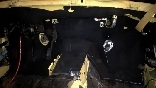

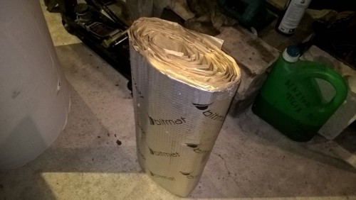

Dalej poszła osłona termiczna :) - żeby to w kabinie choć z przodu nie dudniło :)
Starą, śmierdzącą termiczno-głuszącą matę zastąpi nowoczesna pachnąca pianka :)

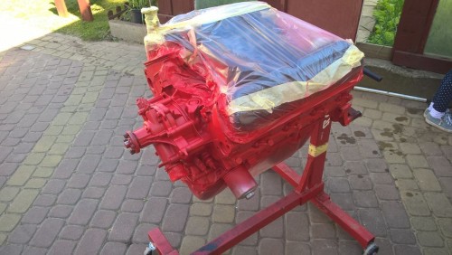

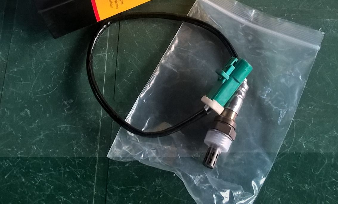

Post autor: danek » 2018-05-21, 16:20

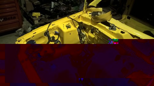

Po miesiącu od ostatniego wpisu podsyłam kolejną paczuszkę fotek ze składania autka.

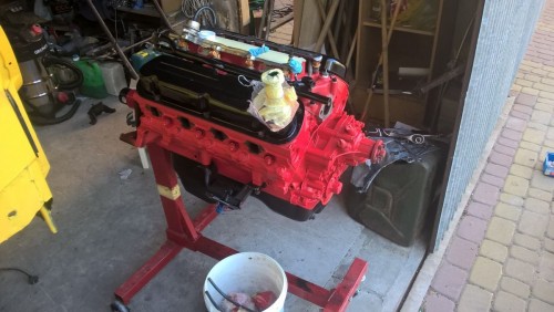

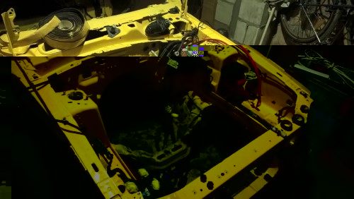

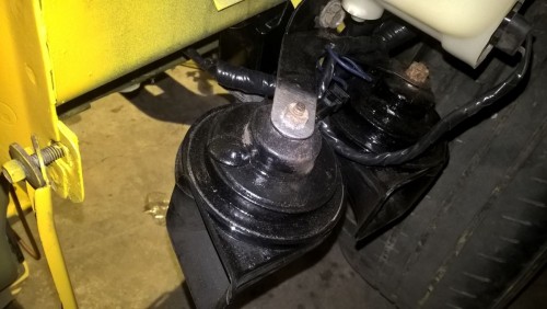

Położyłem już nieco instalacji elektrycznej (oczywiście kable na nowo tasiemką owinięte i tam gdzie trzeba wymienione peszle)
Części metalowe które miały jakąkolwiek korozję szlifowałem ze rdzy i pomalowane, nawet trąbki popaćkałem farbą :)

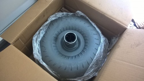

Przyszło sprzęgło hydrokinetyczne z nowymi bebechami.

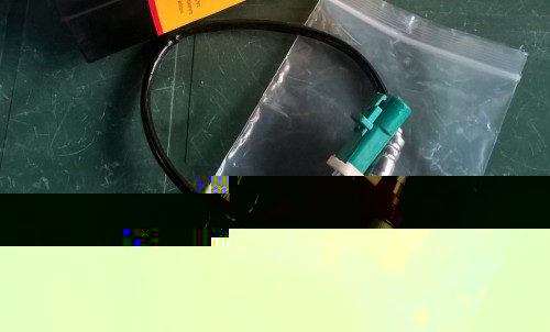

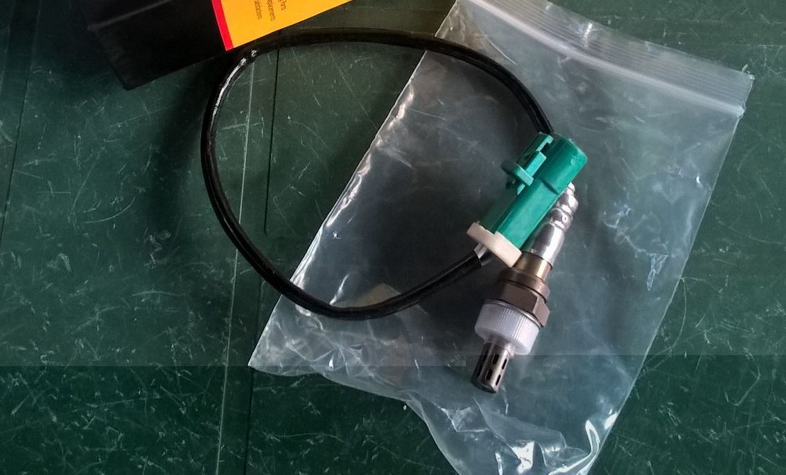

Zakupiłem kolejną nową sondę bo szkoda wymieniać jedną gdzie zaraz kolejna może paść.
No i w końcu zabrałem się za odmalowanie serduszka, udało się również praktycznie cały poskładać lecz brakuje jeszcze nowego balansera który dojdzie pewnie dopiero we wrześniu :zalamany:
Post autor: Przemek64 » 2018-05-21, 17:03
Ale dlaczego czerwony silnik?
To prawie klasyk więc to trochę nie tak. :cwaniak:

Post autor: Rezor » 2018-05-21, 17:57
Ogólnie kolor spoko ale nie malowałbym broków. Większość farb żaroodpornych tworzy skorupę z żywicy. Jak coś złego się stanie to pójdzie ci blok albo głowica zamiast wybić brok.
Ps i lepiej to wygląda :D

Post autor: danek » 2018-05-22, 11:51
dobra już dobra....... nie załamujcie już mnie :(
Rezor
Posty: 1631
Model: SN95 GT
Post autor: Rezor » 2018-05-22, 12:47
Wybij broki i wsadź nowe :D. Ja tam czekam na finalny efekt :)
