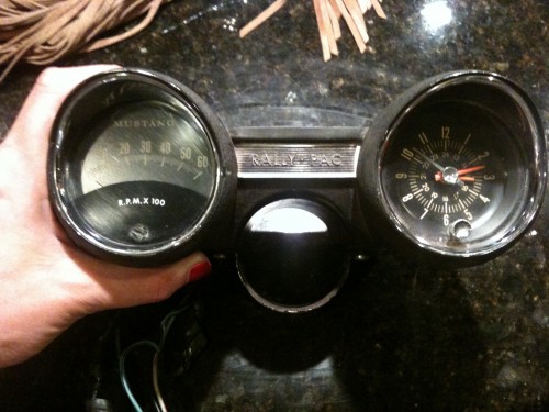

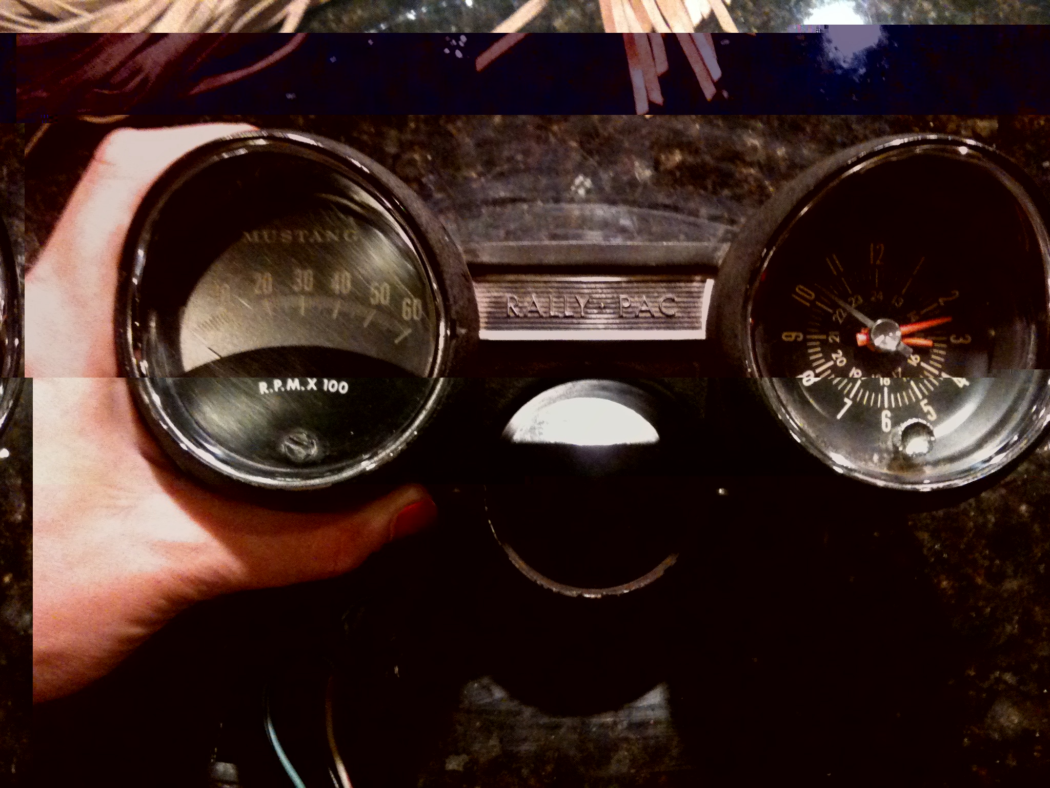

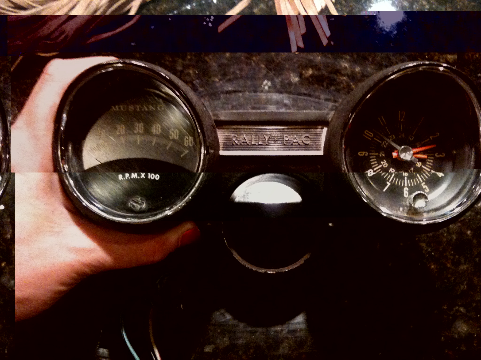

drogą kupna udało mi się pozyskać jeszcze taki ładny oryginalny Rally Pac w jak na swoje lata niezłym stanie, rzadką opcję w Mustangach z pierwszej serii 64-65 (w 66 również był ale troche inny)
Dezo
Posty: 1616
Model: BULLITT
Kolor: HG
Post autor: Dezo » 2010-05-12, 06:51
6t07t pisze:Heh, to ja moge byc głównym inspektorem hi hi ;)
Zrobione - mianuję Cię Głównym Inspektorem.
Pavulon, a gdzie taki pack wymacałeś? No, no chętnie zamieniłbym swoje zegarki na coś takiego...

Na ebay-u można łatwo kupić ale tanie to one nie są :/
Post autor: Pavulon_ » 2010-05-12, 09:22
Kupiłem na ebayu jak pisze Piotrek, ale jest sporo w oplakanym stanie i fakt tanie nie są.
Dezo, do 66 był trochę inny model rally paca. Którego zreszta robią repro np scott drake. Cena powala za taki nowy około 450$ :/

Faktycznie, cenowo poszaleli. Poczekam na okazję...

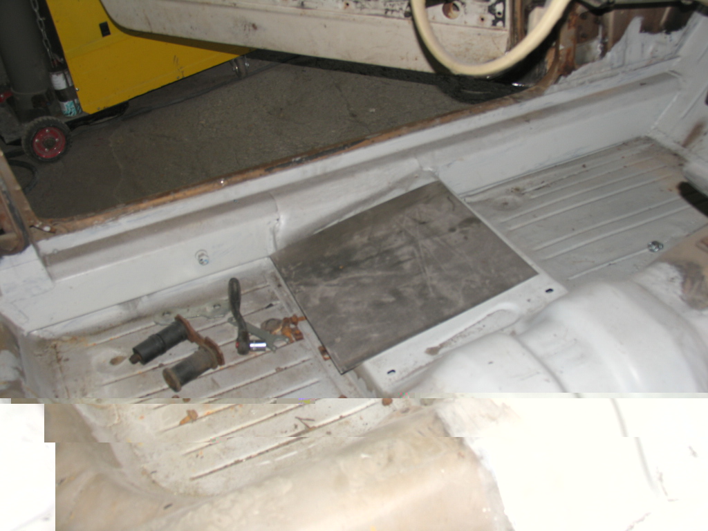

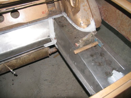

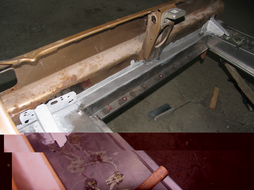

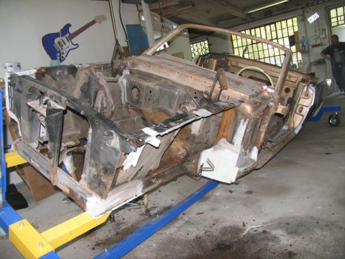

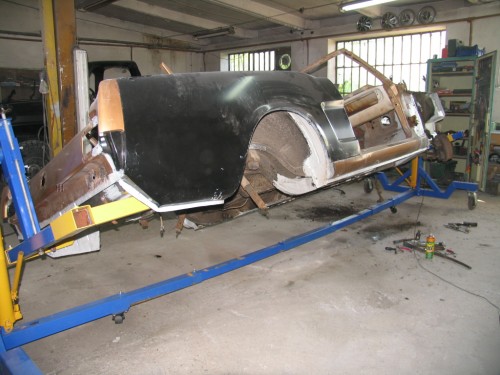

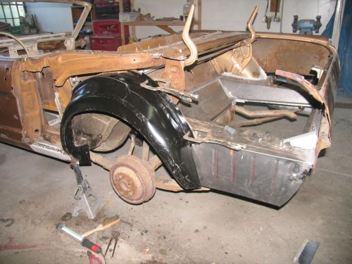

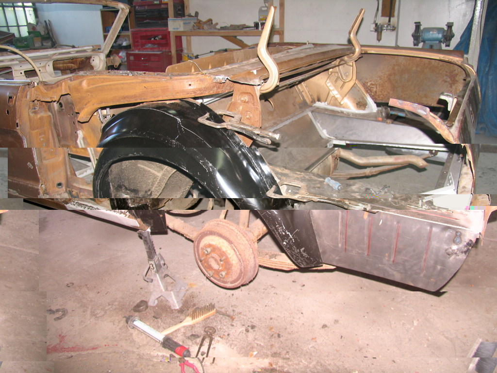

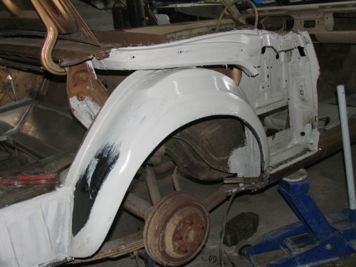

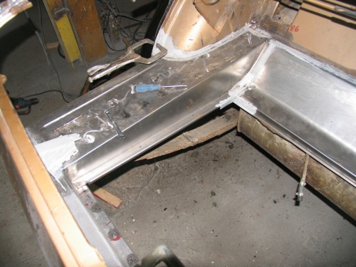

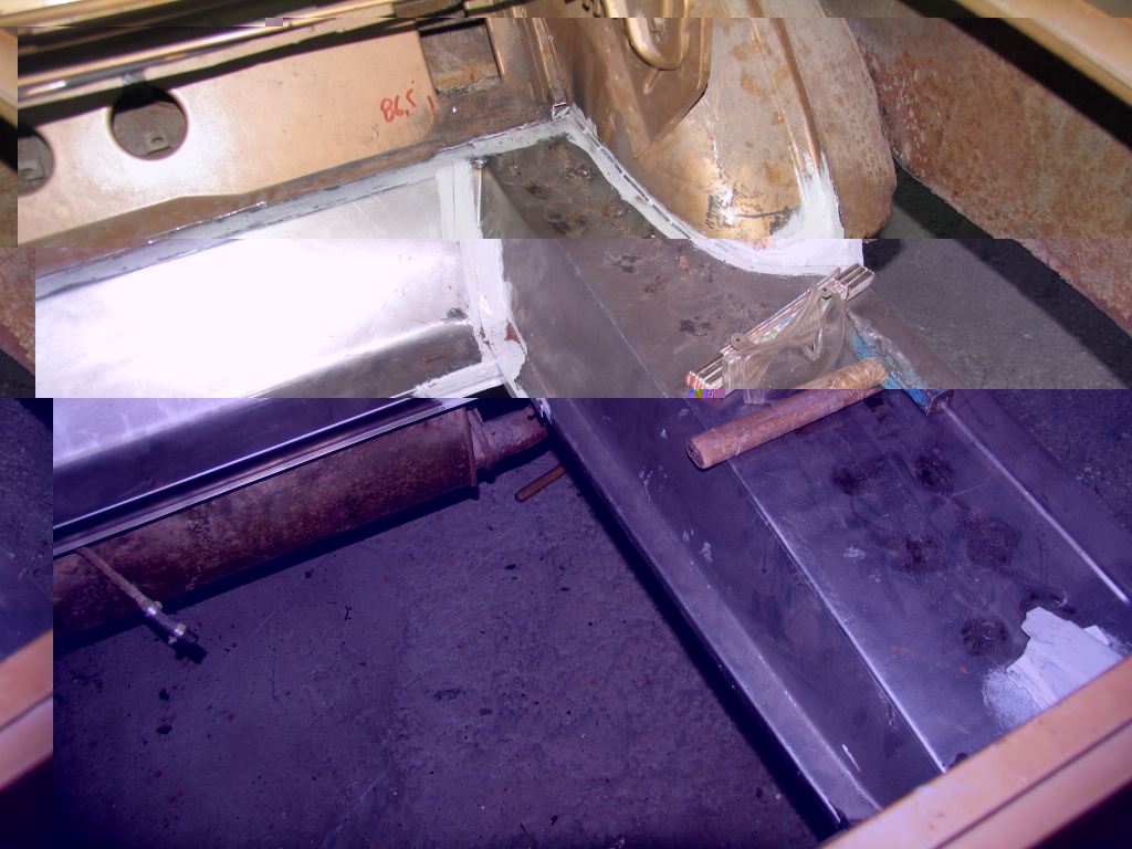

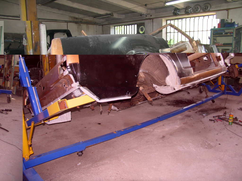

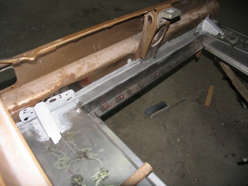

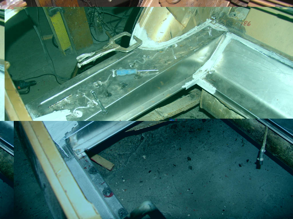

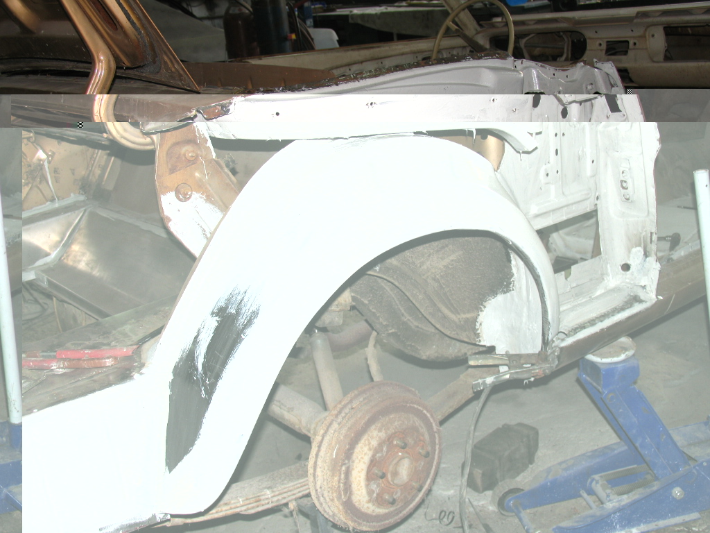

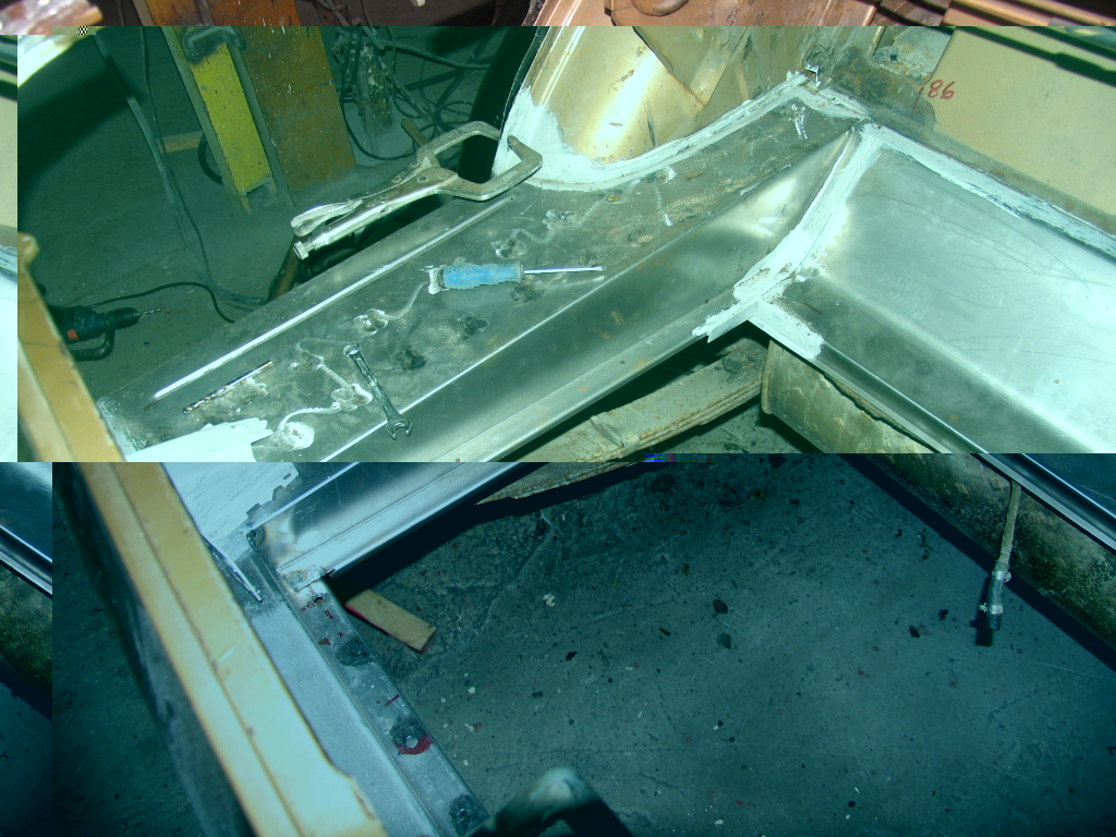

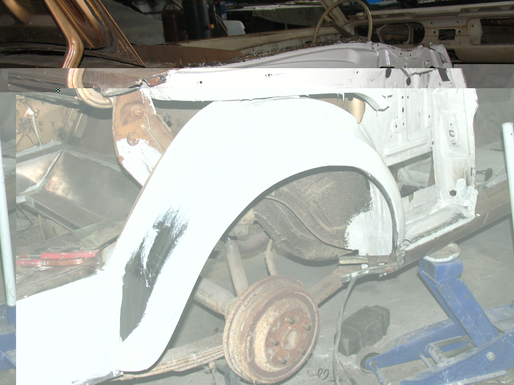

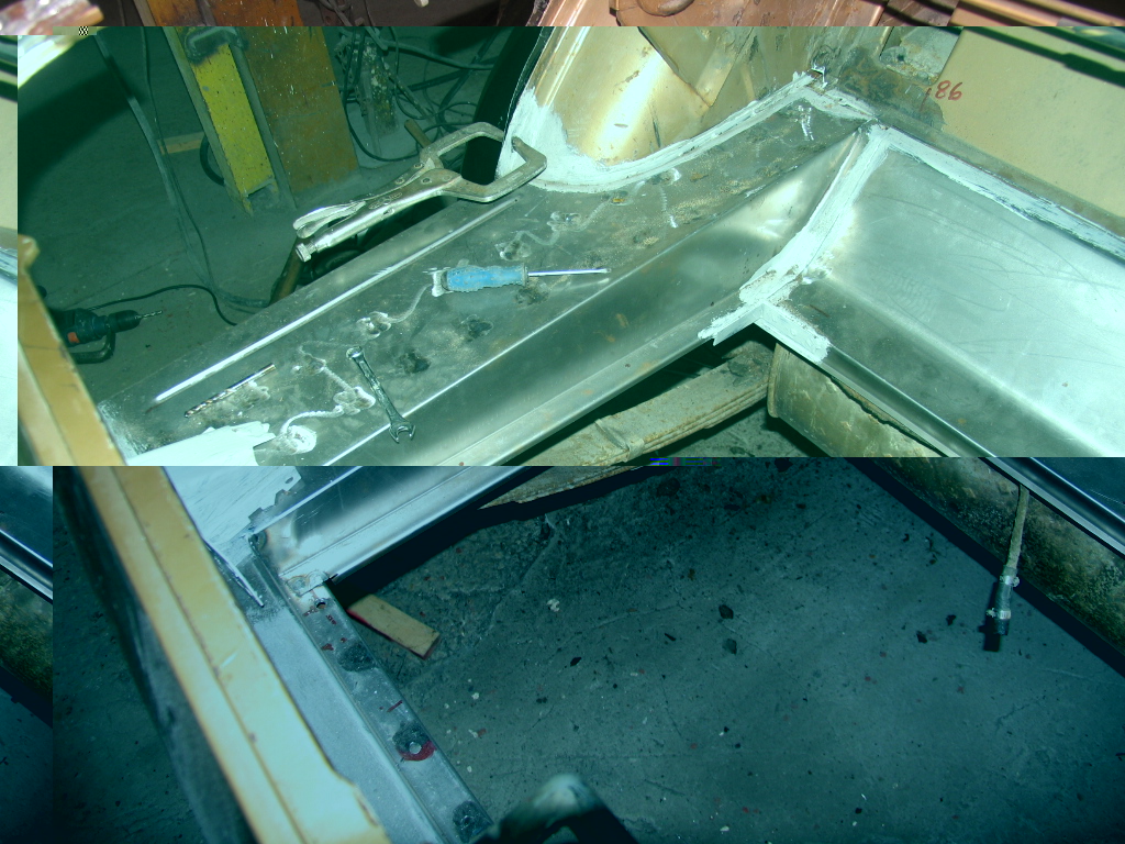

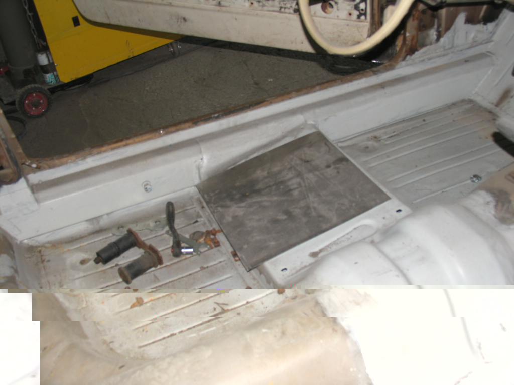

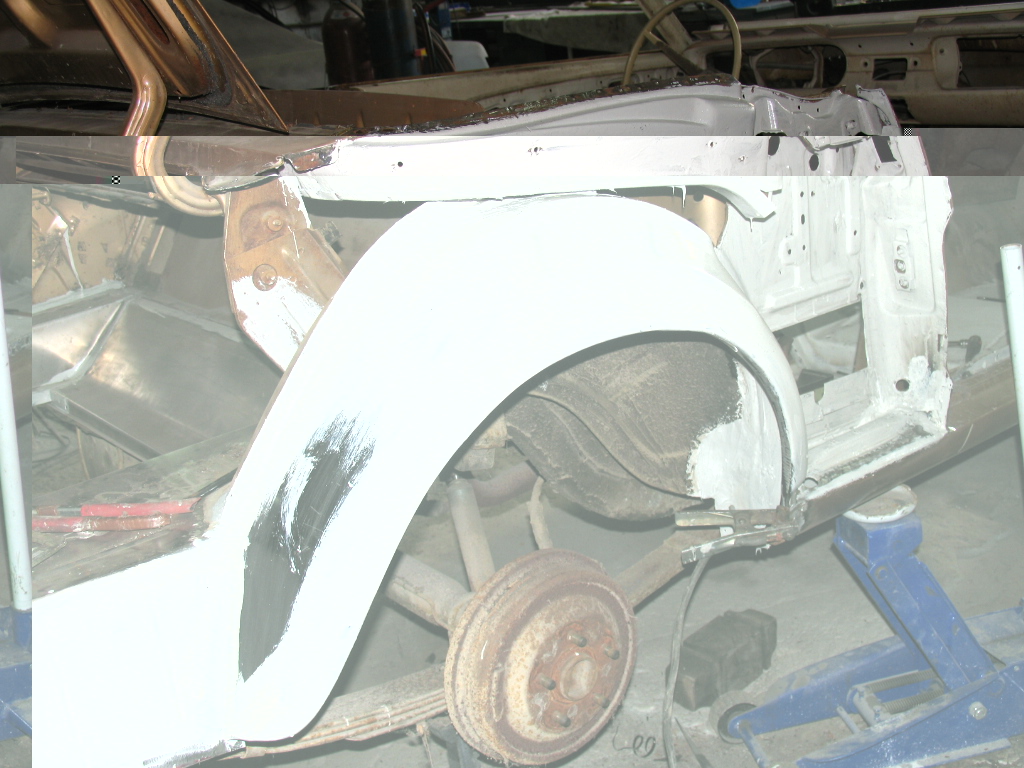

w końcu jakis update - naprawy blacharskie są na ukończeniu :)
podłoga bagażnika:
podłoga - panele są trochę inne niż te oryginalnie montowane, wszystko ze względu na słabą jakość dostępnych blach zamienników, te są wyższej jakości, sztywności czy coś tam, nie znam sie :wstyd: może wypowie się właściciel warsztatu z krótkim opisem, również od niedawna bywalec na forum i posiadacz stanga.
i widok całości:
zdjęcia autorstwa właściciela warsztatu
Post autor: Pavulon_ » 2010-09-28, 08:12
na MustangRace bedzie gotowy na mur beton!

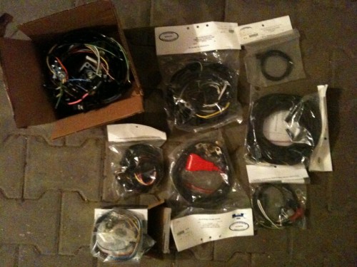

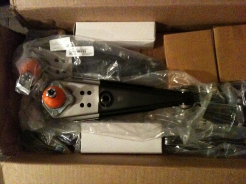

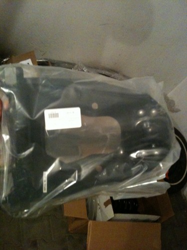

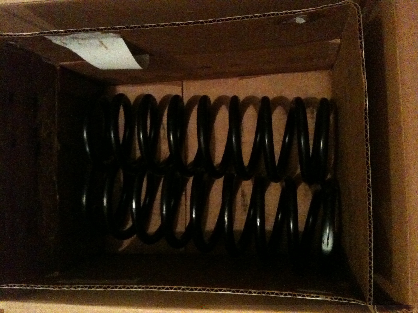

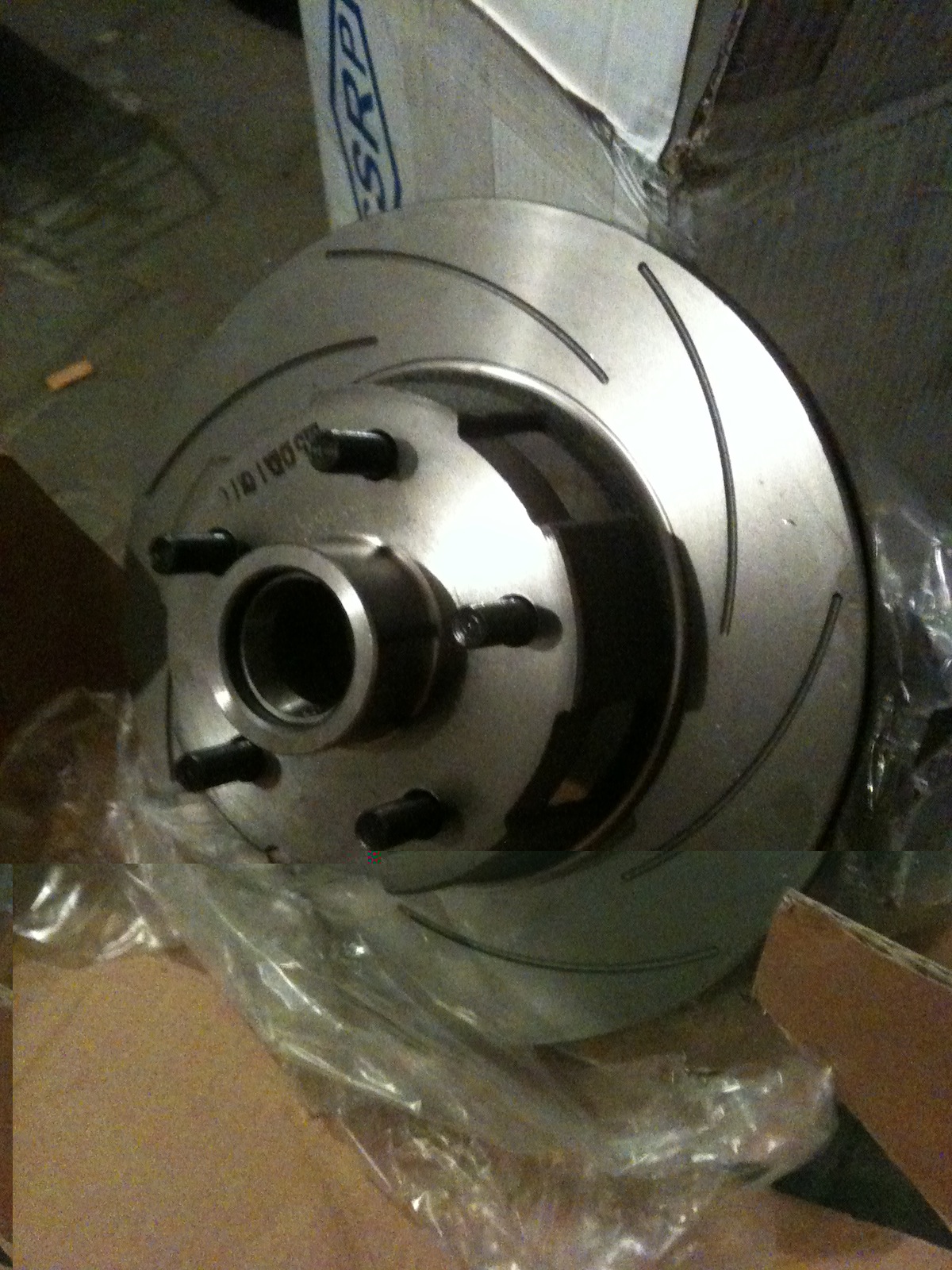

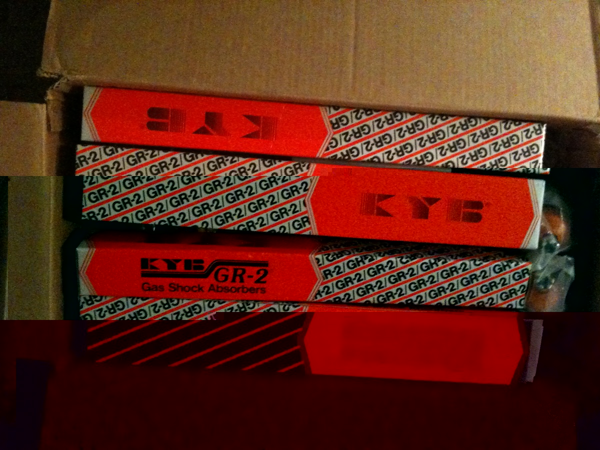

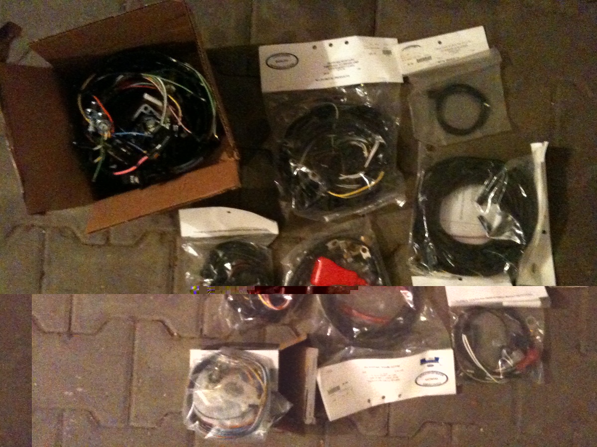

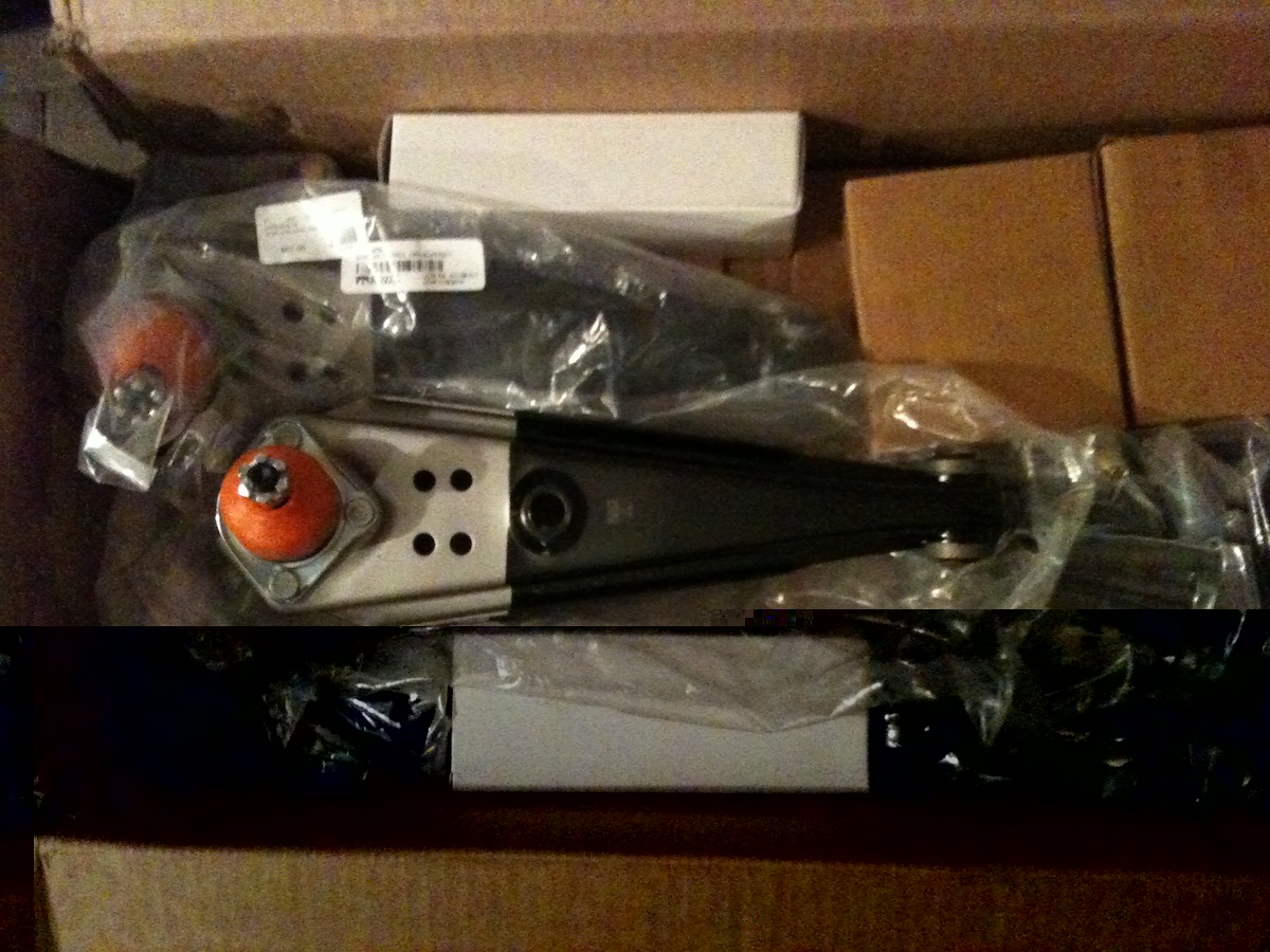

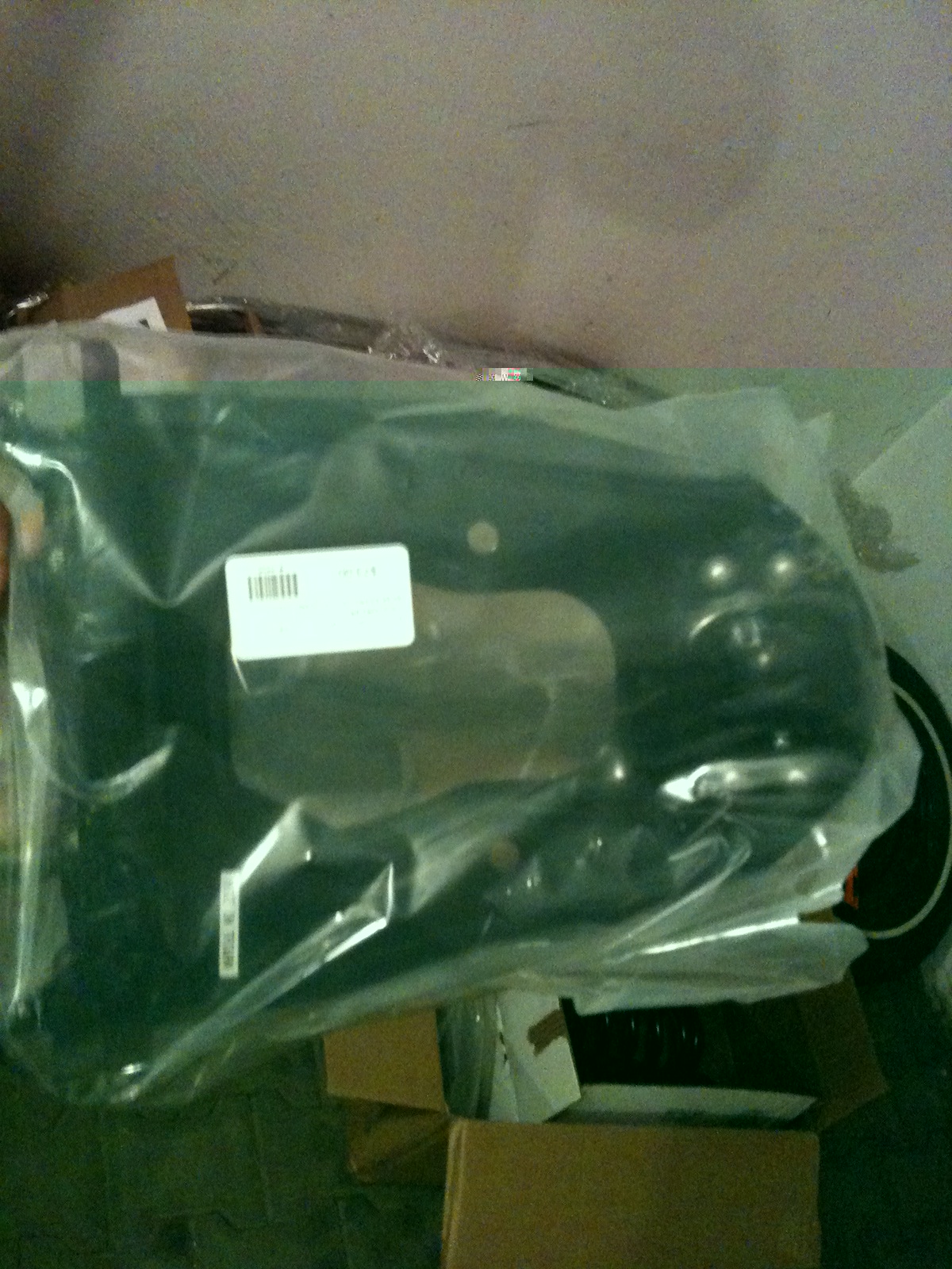

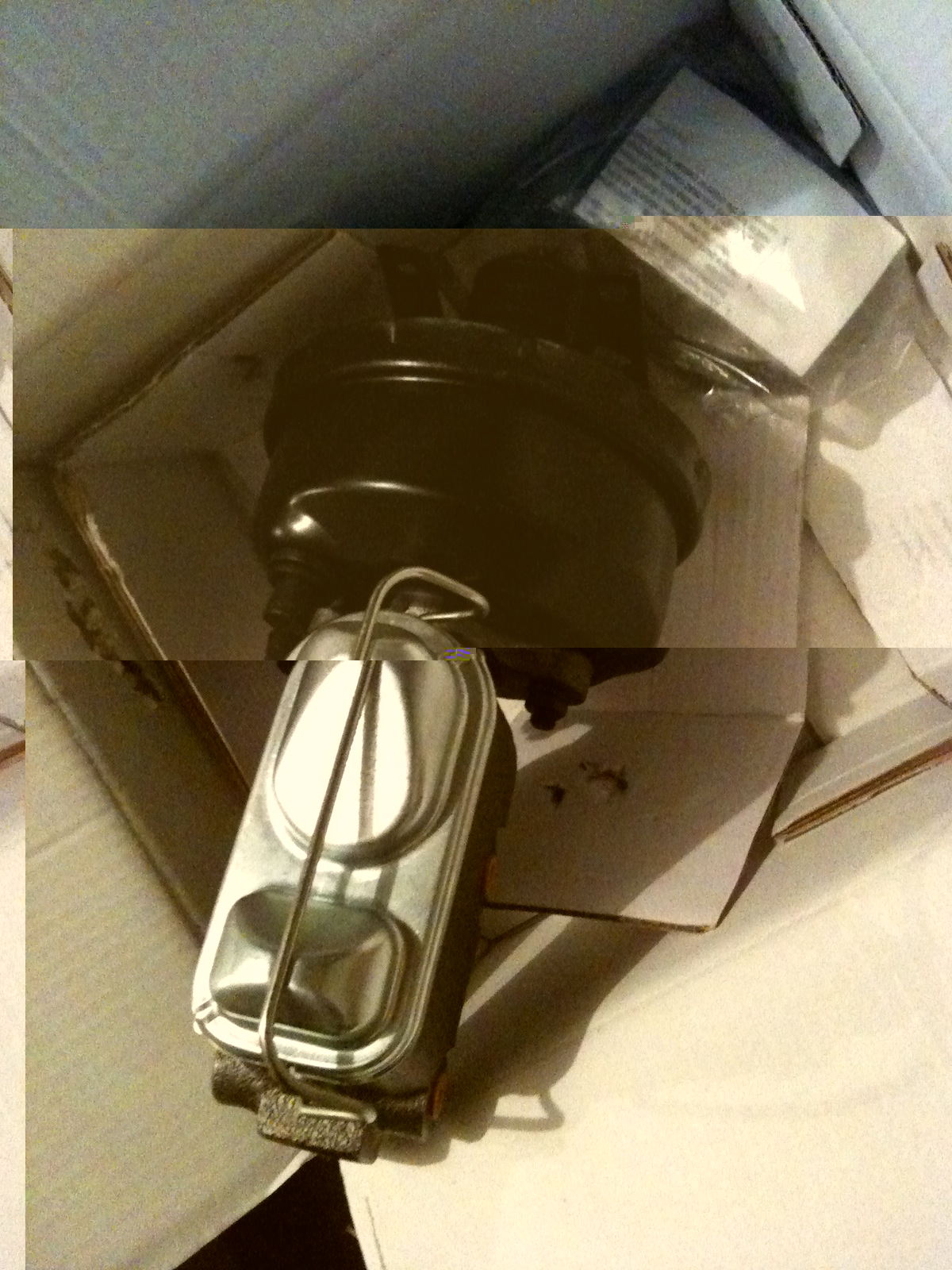

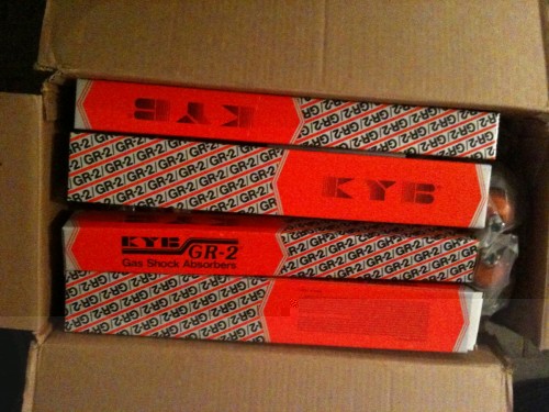

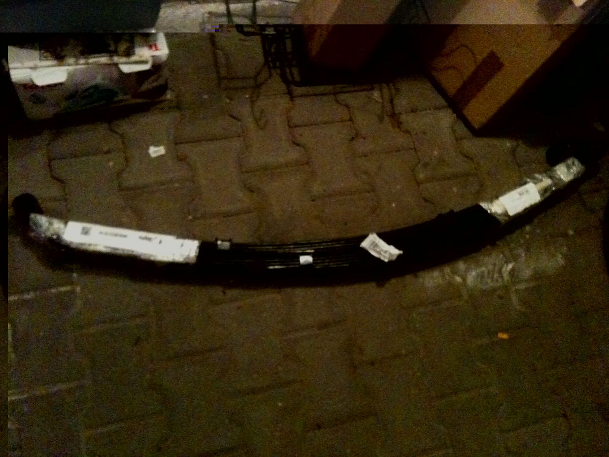

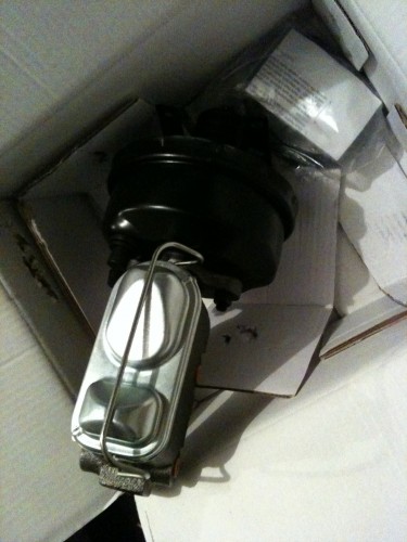

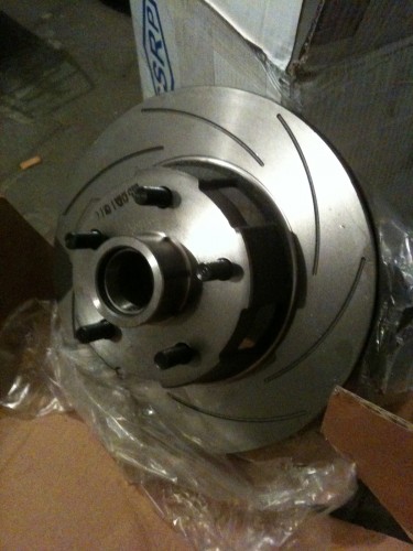

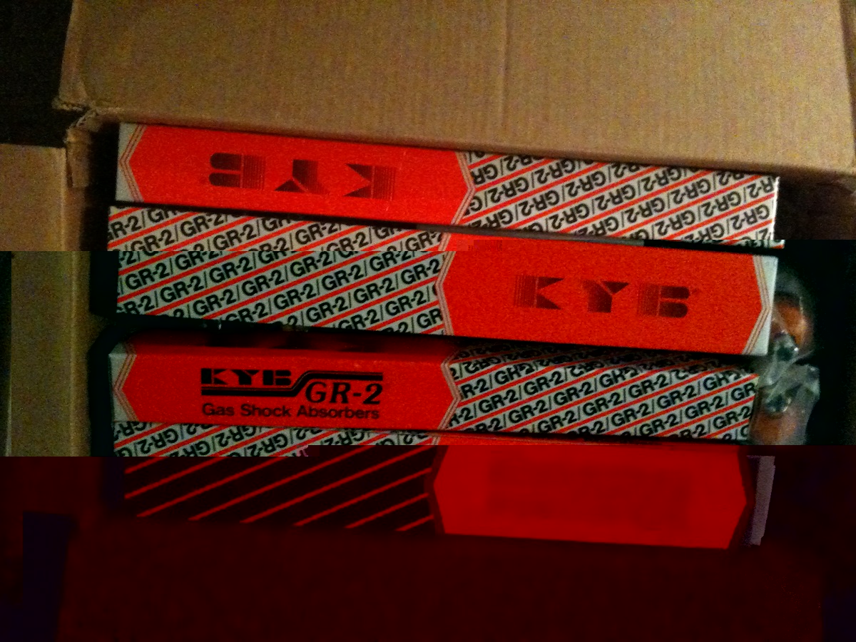

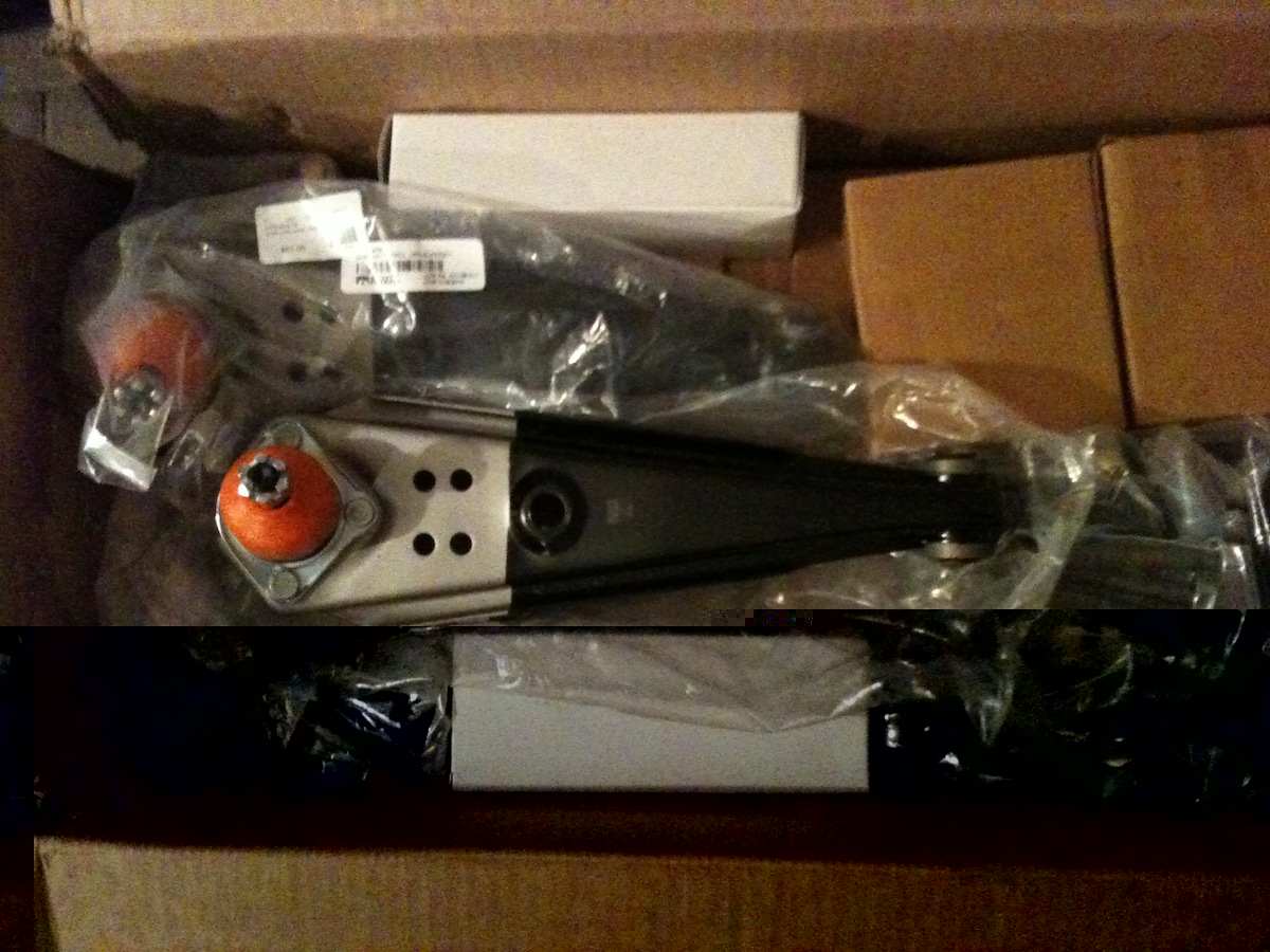

zrobiłem dziś parę fotek gratów które jakiś czas temu dotarły z przeznaczeniem do 65 Conv:
+ zestaw konwersji na hamulce tarczowe CSRP - taki jak montowali fabrycznie w 65 w wersjach GT (dokładnie taki jak ma pluzz :hyhy: )
+ kompletne nowe zawieszenie - wahacze, swożnie, sprężyny, amortyzatory, resory i wszystkie inne mniejsze elementy
+ kompletna nowa elektryka
na stanie już są też części:
+ felgi, opony
+ kołpaki
+ zderzaki, kły
+ światła cofania, kierunkowskazy, w zapasie lampy główne
oryginały które wracają na miejsce:
+ szyby
+ zegary na desce rozdzielczej
+ radio
+ grill + kuń :D
+ większość mniejszych elementów chromowanych które są w dobrym stanie (klamki zew. i wewnętrzne, lusterko wew. klakson itp.
do kupienia pozostanie:
- dach + mechanizm podnoszenia jeśli oryginalny nie będzie trybił
- czesci do remontu silnika i skrzyni
- emblematy
- podzespoły do bębnów na tył
- elementy wnętrza (dywan, kierownica, boczki na drzwi, chyba wymienie również obicia foteli żeby były zgodne z tabliczką :P )
- układ wydechowy
- plus wszystko to o czym teraz nie pamiętam :D
i weź to potem poskładaj :rotfl:

Post autor: 6t07t » 2010-10-11, 08:40
Ty, Pavulon, te tarcze to jakies takie mało koszerne jesli chodzi o zgodność z oryginałem :P
Wiadomo, że były opcja Disc Brakes ale nie takich!!
I to ty, członek komisji... :wstyd: Zdrada !! He, he ;)
AluStar
Posty: 2315
Model: GT500
Post autor: AluStar » 2010-10-11, 09:19
Pavulon_, Jetsem pod ogromnym wrazeniem waszych prac - pelen podziw i szacunek dla was .. BRAWO .. Na takie fotki można patrzeć z podziwem . Efekty sa i beda Powalajace. :padam: :padam:
6t07t
Posty: 1650
Model: 1966-2008
Kolor: Silver Blue, Black
Post autor: 6t07t » 2010-10-11, 10:37
Zaciski owszem funkcjonalnie są takie jak wtedy ale technologicznie juz nie. O tarczach z nacieciami nie wspomnę ;) Wspomagania i dwu-obwodowego układu tez nie było aż do 1966.
Power-brakes były jako opcja tylko do bebnów. A pompa zawsze była 1 stopniowa.
Dopiero od 1967 weszły inne hamulce.
Taka zmiana co prawda nie jest zgodna z oryginałem ale na pewno poprawia walory jezdne auta. Przydatna szczególnie przy podnoszeniu mocy silnika ale przy zachowaniu oryginalnych parametrów nie do końca potrzebna...

Post autor: Pavulon_ » 2010-10-11, 11:33
6t07t pisze:Ty, Pavulon, te tarcze to jakies takie mało koszerne jesli chodzi o zgodność z oryginałem :P
sam wiesz że kupno disc brakes Fomoco graniczy z cudem a te są przynajmniej na oryginałach wzorowane, zresztą mój 'puryzm' ogranicza się do tego co na zewnątrz :P
mało kto ma pod maską wszystko tak jak w 65 ! Twoje 'valve covers' też nie są fabryczne ( no chyba że masz k- code :hyhy: ), nie mówiąc już o tym że mając T w VIN powinno być 6 a nie 8 cylindrów ;) ;) hyhy
