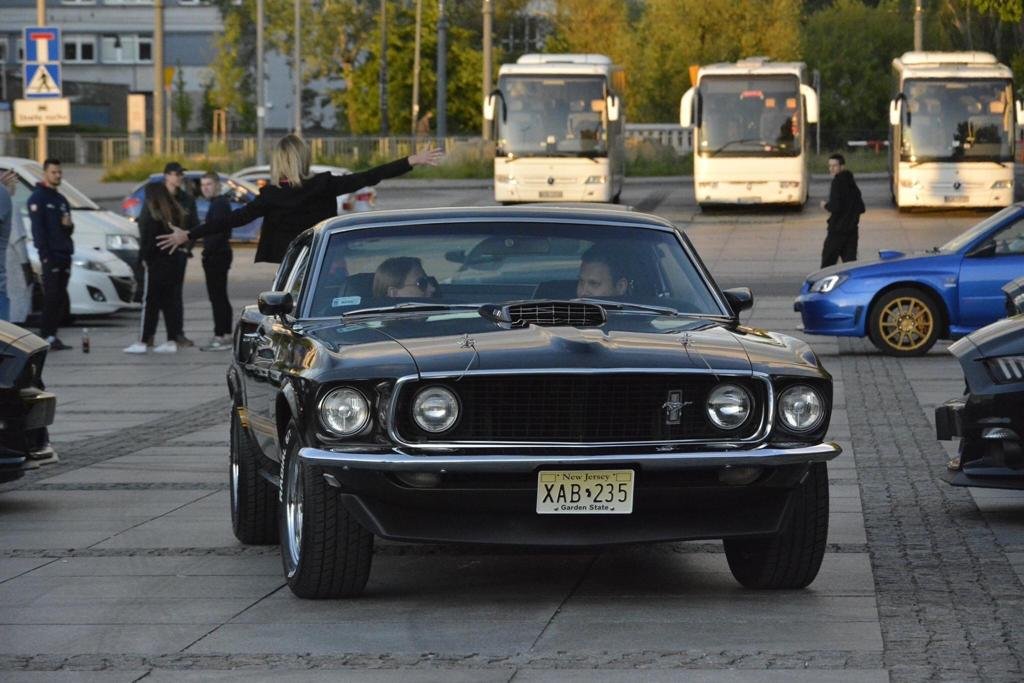

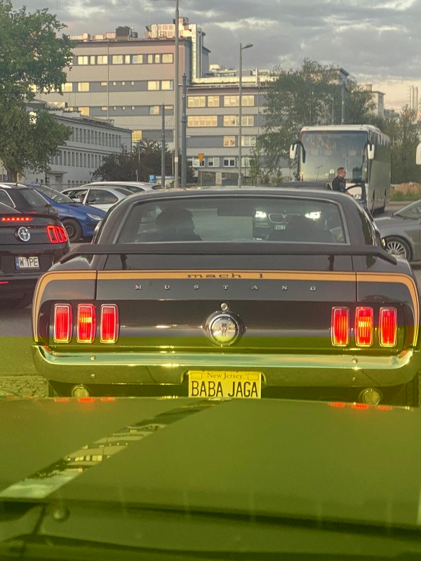

Post autor: BabaJaga » 2020-06-19, 23:35
Dziękuję wszystkim za dobre słowo ;)
Są filmowe blachy, mały gadżet a cieszy!
Jakby ktoś potrzebował amerykańskie blachy custom, tłoczone wypukłe to polecam AGO tablice z Konstantynowa Łódzkiego, ogarnięta graficzka, dobre ceny i terminy, tłoczenie też ok. Szukałem w USA, ale 90proc ofert na blachy customowe to płaskie drukowane :(
