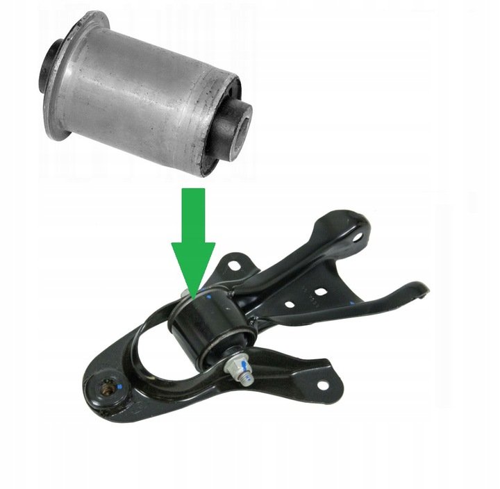

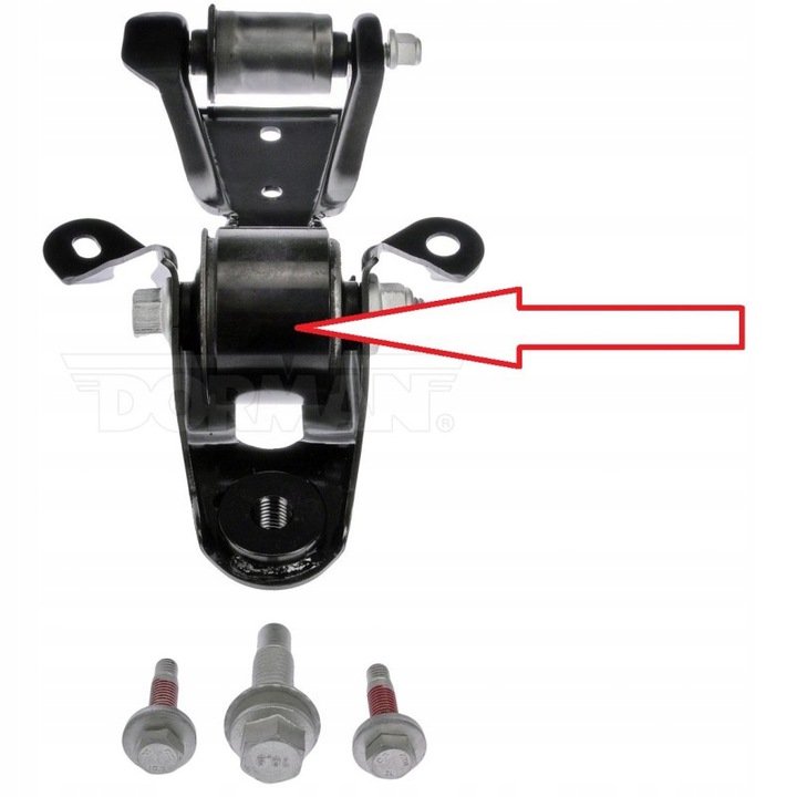

To może wymienić te tulejki profilaktycznie? Pytanie - czy te tulejki są identyczne na tym górnym wchaczu mostu, czy się różnią ?
Na necie widzę tylko te:

druga tuleja jest w mocowaniu w moście, trzeba most ściągać.... niedawno u siebie wymieniałem.... będzie na rysunkach z obudową mostu.
w 3.7 tuleja w wachaczu jest inna (mniejsza) niż w V8...

Jednak okazało się, że tuleje wahacza mostu do wymiany bo guma sparciała na dobre. Ale to to pikuś sprzęgło też do wymiany   , na szczęście koło dwumasowe jest OK, zero luzów.
