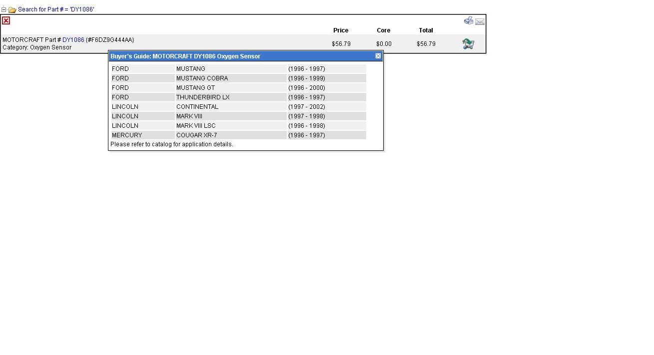

pomocy! na komputerze wyszła diagnoza padnięta sonda pierwsz na drugim wydechu! ustaliłem która to tylko, potrzebuje pomocy w ustaleniu od jakiego innego modelu pasuje!

Siemka.Pozwolę sobie podpiąć się do tematu, Mustang v6 3.8 2003r, od paru tygodni świeciła mi się kontrolka „service engine soon” a że konik w Lpg od razu pojechałem do warsztatu w którym zakładali mi gaz. Obstawiałem sondę i za bogata mieszankę , po weryfikacji okazało się ze mieszanka Lpg jest ok lecz padła sonda. Komputer pokazał Sonda 2 Banku A , orientuje się ktoś jak ją zlokalizować , która to jest ?

obstawiałbym tąLobodaSn pisze: ↑2019-01-09, 22:54Siemka.Pozwolę sobie podpiąć się do tematu, Mustang v6 3.8 2003r, od paru tygodni świeciła mi się kontrolka „service engine soon” a że konik w Lpg od razu pojechałem do warsztatu w którym zakładali mi gaz. Obstawiałem sondę i za bogata mieszankę , po weryfikacji okazało się ze mieszanka Lpg jest ok lecz padła sonda. Komputer pokazał Sonda 2 Banku A , orientuje się ktoś jak ją zlokalizować , która to jest ?
