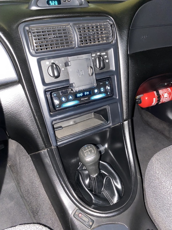

Zanim doszedłem do tego, że najwięcej niechcianych dźwięków z okolicy skrzyni biegów powoduje akcesoryjna gałka zmiany biegów znowu wymieniłem olej w skrzyni, dodałem ceramizer i w miarę możliwości wyczyściłem i napakowałem smaru do short shiftera…ostatecznie narobiłem sobie tylko niepotrzebnych (znowu) kosztów.
Oprócz tego zamontowałem nowe radio w miejsce chińczyka…tu radość też nie trwała długo bo jak zacząłem „grać” to jeden z głośników szybko przestał. Kupiłem więc hertze ze zdjęć i szybciutko zabrałem się za montaż…radość nie trwała znów długo bo razem z głośnikami zaczęły „grać” wnętrzności drzwi…zrobiłem więc amatorskie wygłuszenie, które niewiele wniosło….szlag mnie trafił i na dzień dzisiejszy dałem sobie z tym spokój.
