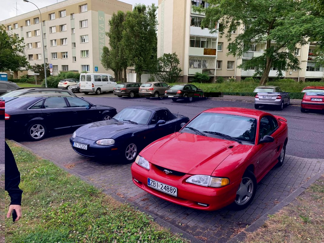

Jakimś dziwnym zrządzeniem losu w garażu obok MX5 i CBF500 stanął czerwony Mustang
3.8L V6
4 biegowy automat
Jasne welurowe wnętrze
Jedyne auto 4 osobowe jakie mam
Jak do mnie trafił?
Zupełnym przypadkiem pojawił się na sprzedaż 5 min drogi od mojego domu. Po oględzinach zdecydowałem się przygarnąć go do siebie. Niewiele ponad 100k mil przebiegu (teoretycznie, choć stopień zużycia pozwala sądzić, że prawdziwy), niewielkie zużycie wnętrza (Jezu jakie amerykańskie fotele są wygodne <3), jeden właściciel od 10 lat i historia serwisowa z ostatnich 3 lat. Do tego to obecnie najtańsza (i według niektórych najbrzydsza) generacja Mustanga.

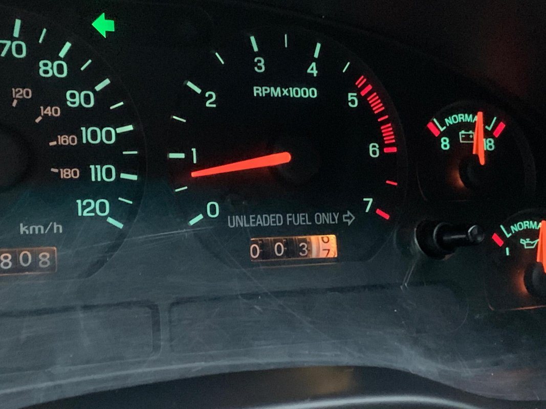

Mały update - zaraz po zakupie przestał działać licznik mil, typowa przypadłość tej generacji. Z racji tego, że zestawy naprawcze dostępne w USA kosztują po 100zł za kawałek plastiku pokusiłem się o zestaw w Aliexpress za 14zł
Kolejne mile wlatują na deskę.
Z innych rzeczy - auto zaliczyło wymianę oleju w skrzyni biegów. Z naklejki znamionowej rozkodowałem, że mój rocznik miał już montowaną skrzynię 4R70W, więc wleciał nowy Mercon V. Biegi zmieniają się świetnie, zniknął "lock-up shutter". Zmiana bardzo na plus.
Obecnie czekam na wycenę nowego układu wydechowego
Wymiana banalnie prosta - 4 śrubki w kokpicie i zegary na stole
stary trybik miał już zdecydowanie dość
Udało mi się nic nie popsuć, a nawet coś naprawić Kolejne mile wlatują na deskę.

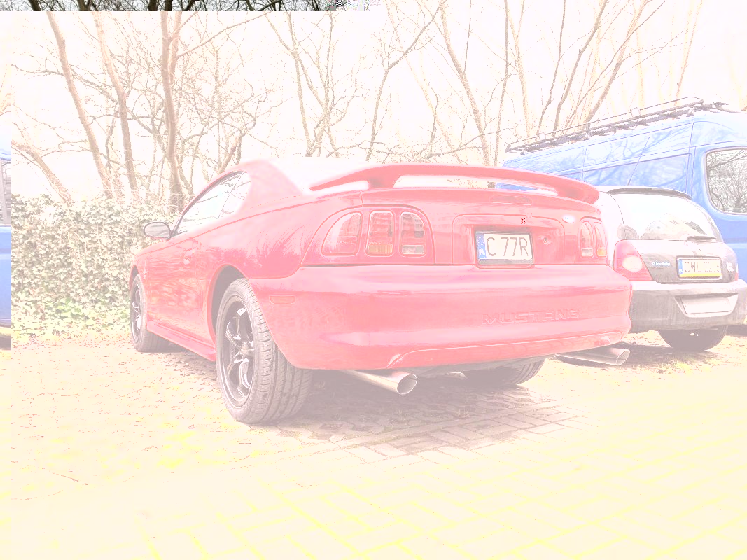

Kolejne mody postępują - wpadł długo wyczekiwany podwójny wydech. Planowałem to od samego początku, bo moim zdaniem jedna rurka wygląda biednie max. Zdecydowałem się na aktywny układ sterowany pilotem. Został stary fabryczny układ, przez który przechodzą spaliny w trybie "cichym". Po otwarciu przepustnicy silnik musi pokonać tylko katalizatory
Obawiałem się czy przy zostawieniu seryjnego tłumika (niewielka część spalin nadal trafia do niego na otwartej przepustnicy) głośność będzie zadowalająca - niepotrzebnie. Przy otwartej absolutnie drze ryj
Wstawiam filmik poniżej:
Końcówki 3 calowe, polerowane.
Teraz zostało jakoś okleić Mustanga... ale nadal nie wymyśliłem jak

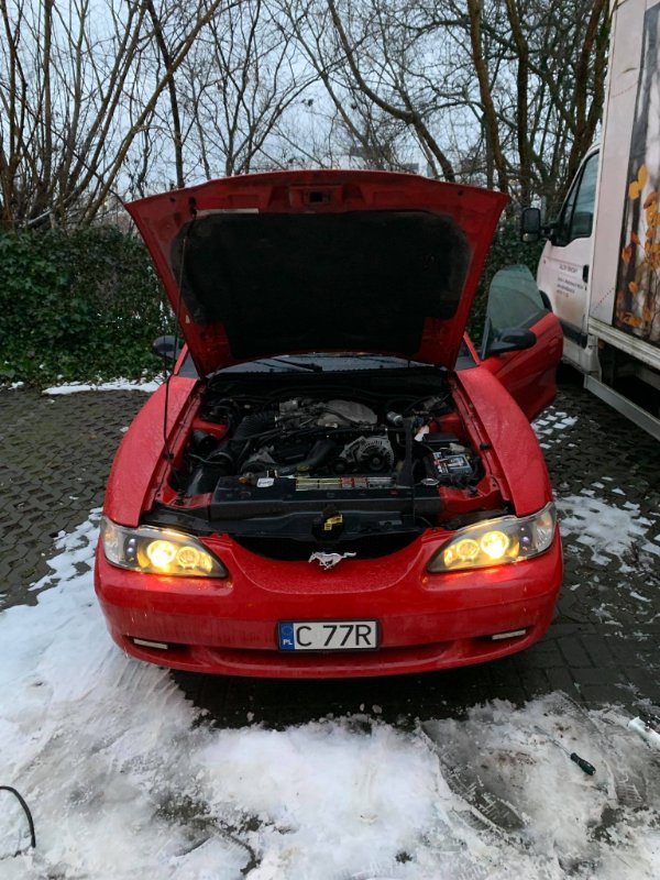

Przygotowania do kolejnego sezonu ciąg dalszy. Od samego początku nie podobały mi się przednie światła w Mustangu. Szukałem czegoś na ich wymianę w rozsądnych pieniądzach, bo zestawy za 1000+zł ciągnięte z USA niezbyt mnie interesowały. Finalnie udało mi się za śmieszne pieniądze dostać dedykowany zestaw lamp Sonar Halo w stanie wymagającym trochę pracy.
Tak wyglądały zaraz po wyjęciu z paczkomatu: Pożółkłe klosze, które nosiły na sobie ślady dawnego malowania plus pourywane kostki od żarówek i ucięta wtyczka.
Pierwsza rzecz do ogarnięcia - rozklejenie i wypolerowanie pokryw. Papier 400 (trochę za ostry jak się okazało, zostały mikroryski widziane pod światło już po polerce), potem 800 aż do 5000. Na koniec pasta i polerka. Efekt finalny poniżej: Po ogarnięciu wizualnym pozostała kwestia podłączenia. Prawie wszystkie kable nowe wraz z końcówkami i żarówkami: Po wyjęciu oryginałów zastałem "wspaniałe" rozwiązania wszystkich poprzednich właścicieli. Nie będę wszystkiego opisywał ale całość idealnie obrazuje rozwiercony otwór na żarówkę postojową i na siłę wepchnięta inna, a na koniec zaklejona czymś w rodzaju plasteliny.
Nie było sensu się z tym grzebać więc wywaliłem wszystko i zamontowałem nowe, oryginalne kostki: Finalnie całość prezentuje się tak: (następny post, limit załączników)
