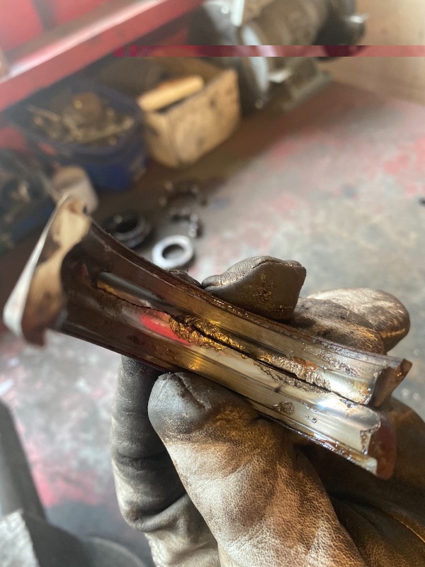

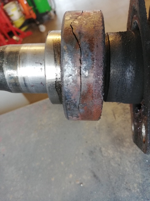

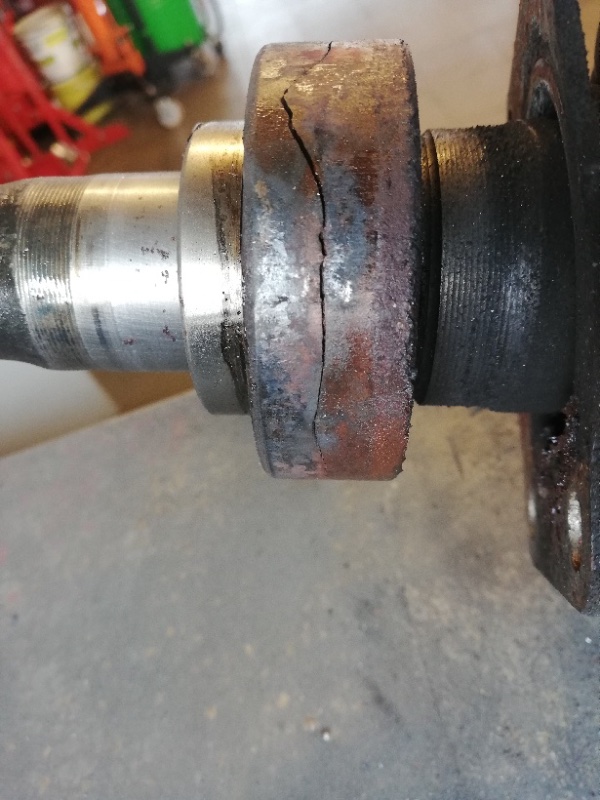

Przemek, robiłem niedawno w swoim. Prosta pilka ale dobrze jak masz dostęp do prasy. łożyska i tulejki rozcinałem diaksem. Ważne, żebyś miał nowe siemeringi.

Tylne łożysko w bardzo ciekawym stanie

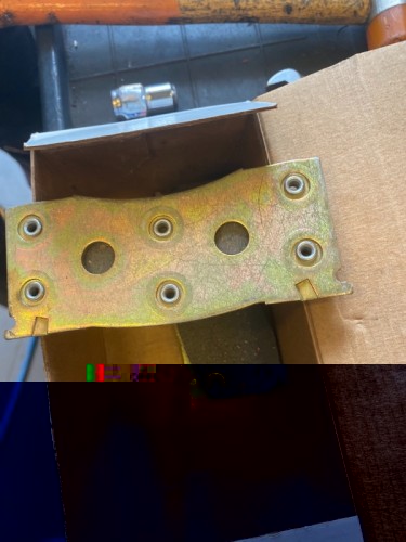

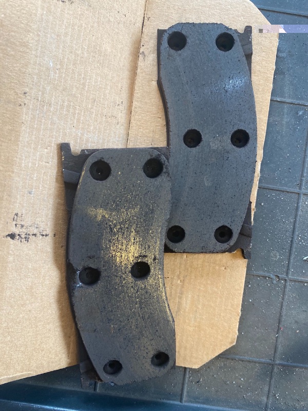

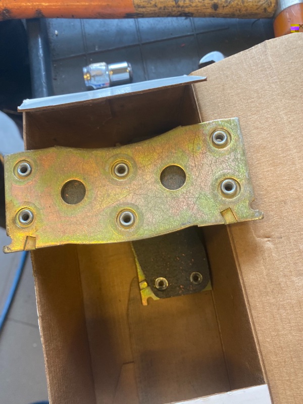

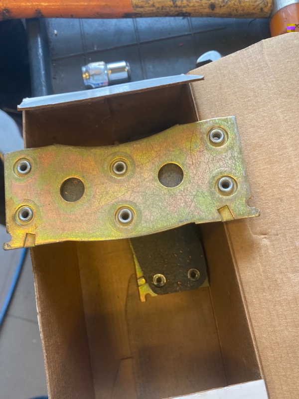

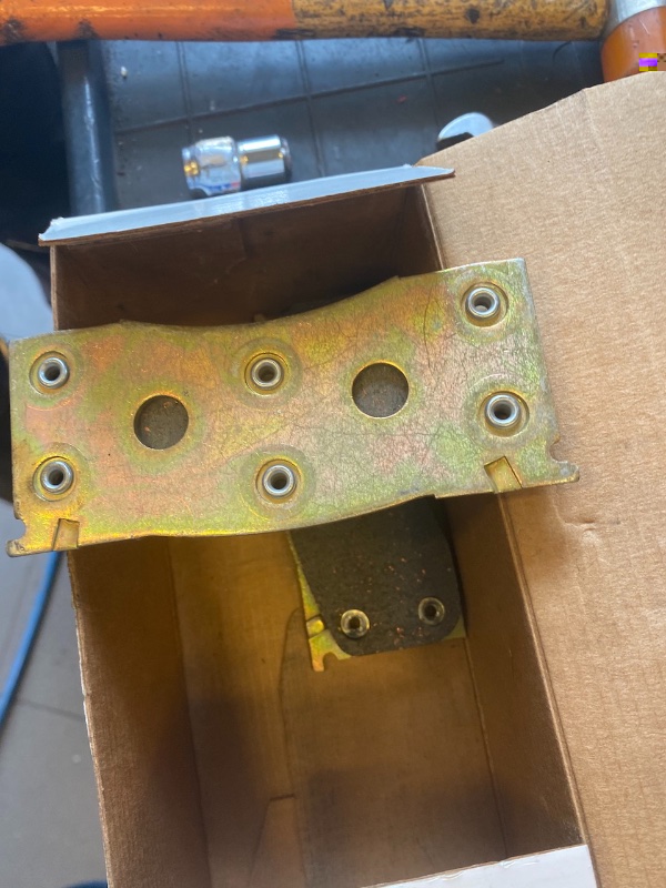

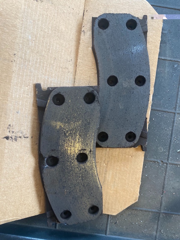

Przy okazji wymieniłem przednie klocki hamulcowe które nie były zmieniane od 18 lat
Tylne okładziny także są do wymiany ale to w przyszłym tygodniu.

O kurcze - dobrze ze sie nigdzie daleko nie wybrałeś. Musiały dostac duza temp ze pękły.

Pora i to wymienić, bo delikatnie słychać mostanbr64 pisze: ↑2020-09-29, 09:28Przemek, link ponizej
http://forum.mustangklub.pl/forum/viewt ... 62&t=18503
Dzięki Andrzej i czekam spokojnie na przesyłkię.

Ostatnio napatrzyłem się na te łożyska półosi. Stang ma rację, musiało się nieźle zadziać, że aż pękło.
Tylko nie kupuj ze stanów, to łożysko z pierścieniem jest do dostania w dobrych sklepach w PL za 80-100PLN.
