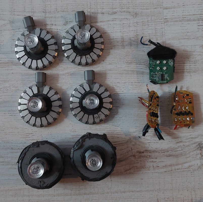

Przerobiłem swoje lampy na standardowe żarówki. Efekt dla mnie jest satysfakcjonujący choć nagranie słabo wyszło że względu na ograniczone światło. Nic nie ciągnąłem od przednich kierunków. Wpinałem się jedynie w oryginalne kable z tylnej wiązki.
Jeśli ktoś chce to mogę sprzedać cały zestaw, który wyciąłem ze swojego auta.
1) żarówki z przelutowanymi diodami na żółte i czerwone. U mnie działały bardzo dobrze do samego końca
2) elektronika świateł (w jednej kostce ucieka odpowiednie napięcie stopu. Wchodzi 12v a wychodzi jakieś 1.5V. Po drugiej stronie, gdzie działa to poprawnie na wyjściu wszędzie jest po 12v.
3) płytka pod jeden wsteczny zmieniająca kolor pod przeciwmgielne...
Płytki odcięte z kablami, tak aby było widać gdzie co wlutować.
Sprzedam w cenie kompletu żarówek czyli 300pln za wszystko.
