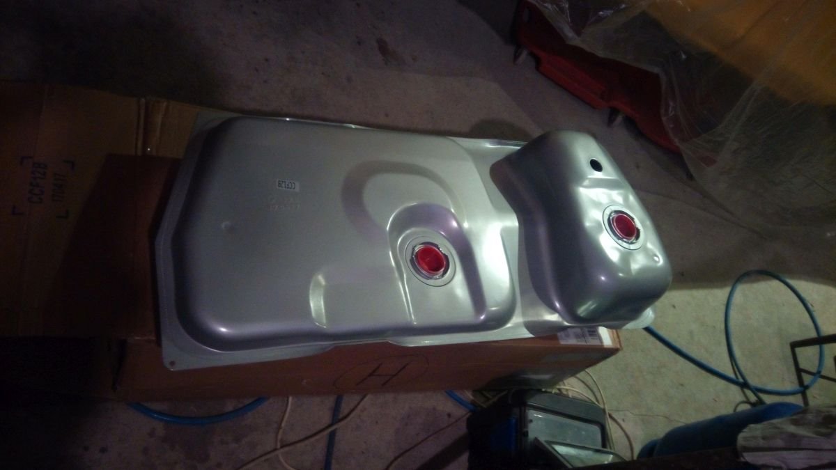

No nareszcie, wczoraj przyszedł zbiornik z miernikiem poziomu paliwa, nowy balanser i uszczelki zewnętrzne szyb.
Natychmiast uzbroiłem zbiornik wczoraj a dziś montaż zbiornika i balansera no i może pierwsze odpalenie ???? :D

Jakiś czas temu pomagałem w "remoncie" przez to mam jakieś spaczenie, na przed ostatnim zdjęciu myślałem że to dwu komorowy zlew z Ikei :wstyd: :mur:

Hehe w sumie trudno z tobą się nie zgodzić. Na pierwszy rzut oka faktycznie wygląda jak zlew 😀
