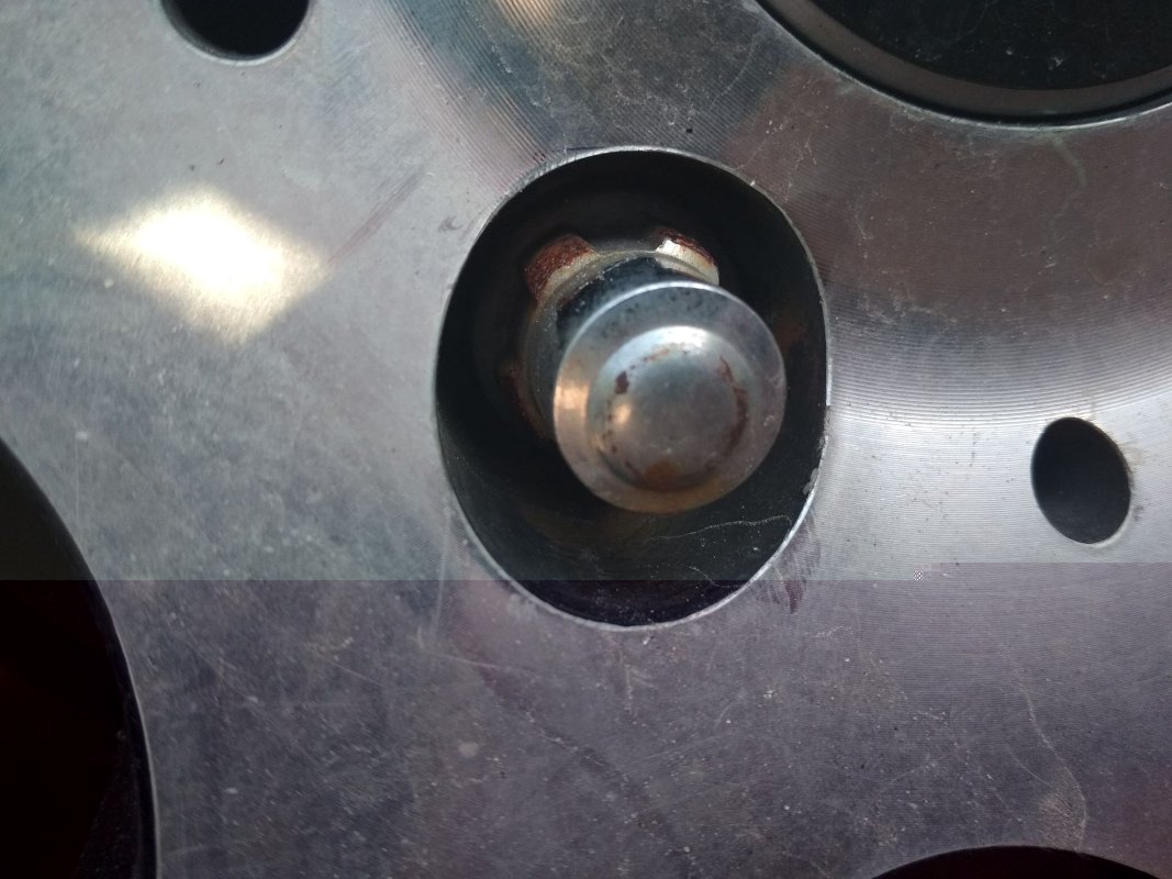

Czy ktoś wie jak to mogę odkrecić nie majać nakladek do tych śrub ?

Rozumiem ze sruby chcesz totem wymienic ....
Wiec najlepiej na wierchu dospawac nakretke pasującą do klucza do kól i odkrecic normalnie ...
Ew. Jak nie masz nak pospawac to napewno masz szlifierke .. i jesli jest na tyle podejscia oszlifowac dwa przeciwlegle boki na plasko (pod odpowiedni wymiar ) rowniez kluczem odkrecic ....
Łapanie kluczem za to co wystaje moze nie dac rady bo pewno jest mocno doje... krecone

jedź do jakiegokolwiek warsztatu zajmującego się wymianą opon i Ci to zdejmą, oczywiście miej na uwadze fakt że będziesz musiał kupić nowe śruby zamiast tych przeciwkradzieżowych. Możesz to zrobić sam jak kolega pisał wyżej ale możesz uszkodzić felgi (porysować :) ), ewentualnie kup specjalną nabijaną nasadkę (koszt około 60-90 zł) ale tym sposobem też antykradzieżówka do wymiany.
Tak czy inaczej zaopatrz się w 4 nowe śruby :)
