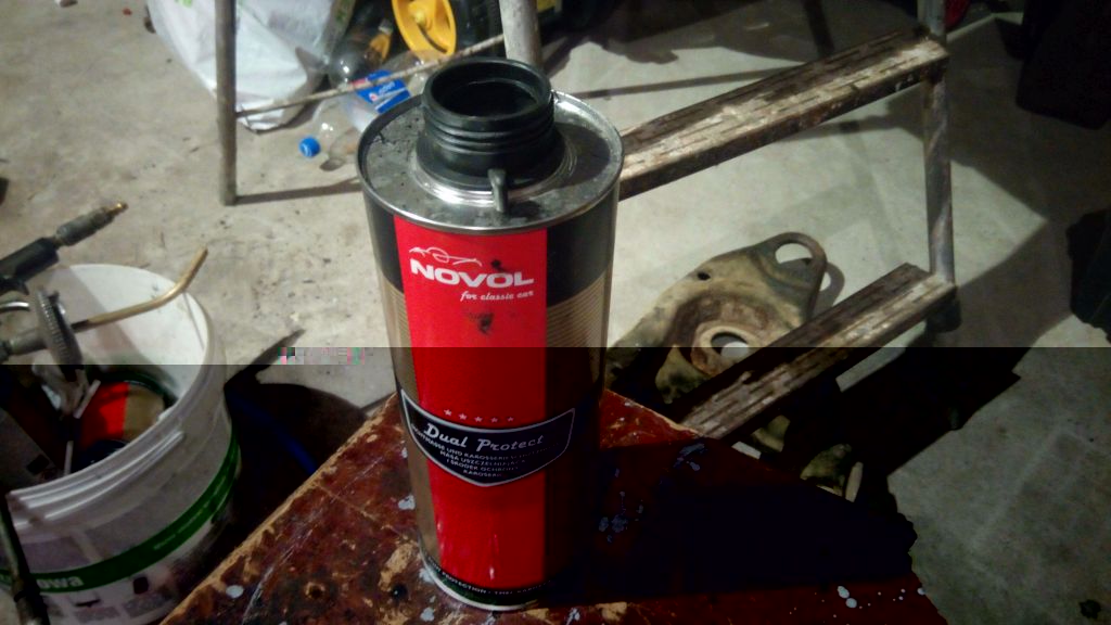

Te mleczko to nie wiem co to jest dokładnie i jak się nazywa, dostałem to coś u lakiernika w firmie w której pracuję (1litr kosztuje około 130-200 zł więc nie tanio)danek pisze: na fotce 1 widać efekt pomalowania "mleczkiem" które reaguje z rdzą (zawsze gdzieś jakieś ziarenka rdzawe zostają więc wolałem rudą zaatakować dla pewności taką metodą)
- fotka 2 epoksyd
- fotka 4 zewnętrzna warstwa polycoat protect Novol
nakładasz to pędzlem na odrdzewioną powierzchnię. Mleczko reaguje z powierzchnią metalu i rdzą tworząc czarną powłokę (wpada delikatnie w fiolet)
Po tym zabiegu położyłem dwuskładnikowy epoksyd (na fotkach z firmy GoldCar ale jak zabrakło to kupiłem NOVOL też dwuskładnikowy epoksyd do klasyków)
No i ostatnia warstwa Polycoat Protect Novol - też do klasyków Novol-a
Zresztą widać wszystko na fotkach ale jak potrzebujesz podpowiedzi to na pewno coś podpowiem

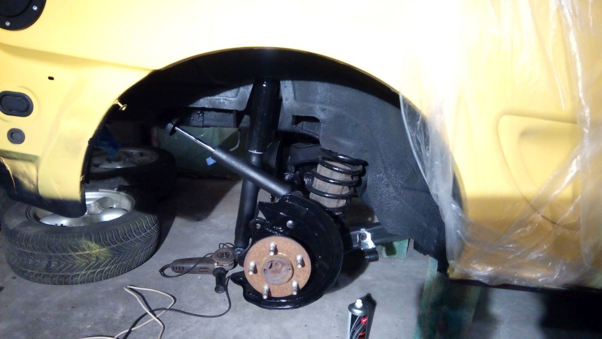

No i się udało. Most, zawieszenie i układ hamulcowy już na miejscu (jeżeli chodzi o tył
Oczywiście nowe przewody hamulcowe (również elastyczne) + linki od ręcznego
Tarcze i klocki o dziwo jak nówki więc wykorzystałem te co były.

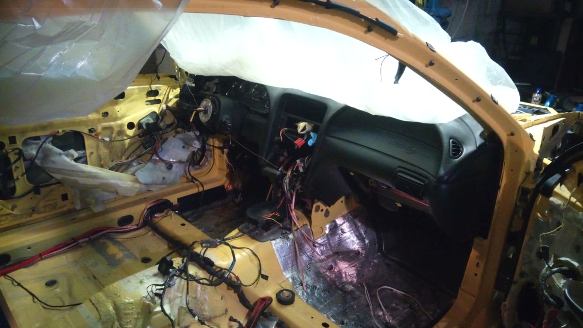

I tak od niechcenia zabrałem się za licznik bo miałem do zamontowania wcześniej kupioną "biżuterię" na zegary
Ktoś wcześniej założył białe tuningowe cyferblaty które nie do końca mi odpowiadały więc chciałem się ich pozbyć, ku mojemu zdziwieniu pod spodem zostały stare cyferblaty i to na dodatek zeskalowane w kilometrach

To oznacza że masz zegary od wersji japońskiej
danek
- Posty: 348
- Model: SN95 GT 1994r :)
- Kolor: Żółty
Czy japońskiej ???Przemek64 pisze:To oznacza że masz zegary od wersji japońskiej
No nie wiem, wtenczas miał bym i światła z pomarańczowymi kierunkami z tyłu
Auto jako nowe było importowane do polski ale nie z USA tylko z kanady więc może dlatego mam wyskalowanie zegarów w kilometrach (mam na wszystko papiery

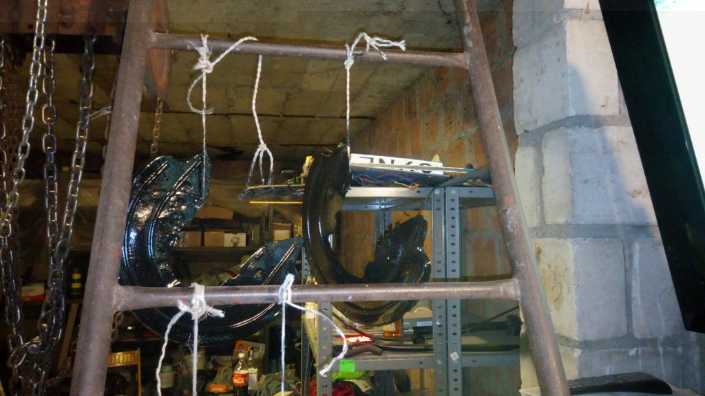

I jeszcze parę fotek.
Sanki/ława silnika przeszły przez śrutowanie, następnie kataforeza i na koniec malowanie proszkowe.
Wahacze poszły tylko na śrutowanie, następnie pokryłem je mleczkiem na rdzę (w zasadzie po śrutowaniu rdzy już nie było ale dodatkowe zabezpieczenie żywiczne nie zaszkodzi
) i efekty tego malowania widoczne etapami na zdjęciach poniżej.
Jak widać przez lato mocno się obijałem ale teraz znów gonię z robotą
