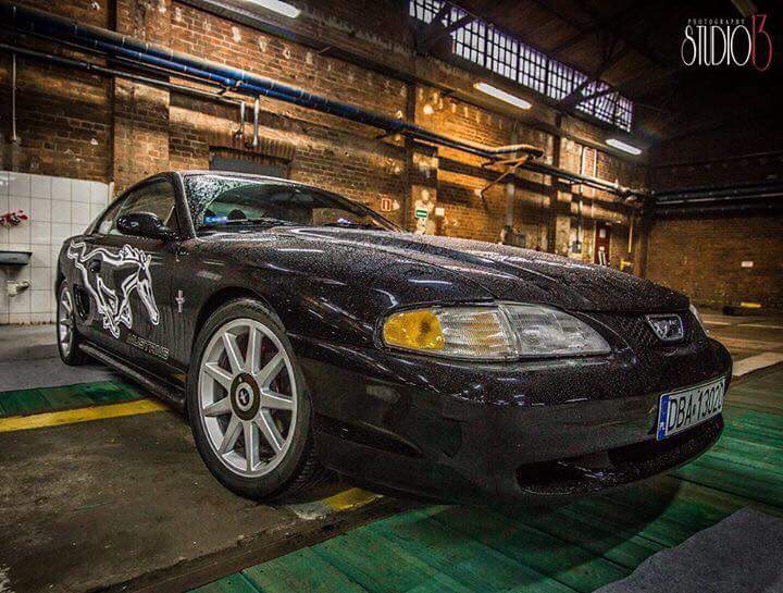

Witam, tydzień temu stałem się szczęśliwym posiadaczem konika IV generacji. Zakupiłem świetny egzemplarz, w którym generalnie wystarczy dokończyć ''kosmetykę''. Ogólnie poszukiwałem tego modelu od paru miesięcy i zawsze coś było nie tak, raz akurat nie miałem pieniędzy, raz podejrzanie tanie albo manual(zdecydowanie preferuje automat) albo trup itd. W końcu trafiłem na Radka, którego serdecznie pozdrawiam i zakupiłem od niego 22-letnie auto które wygląda jak milion dolarów. Radek wykonał przy tym Mustangu dużo prac (jest temat na forum jakby kogoś to interesowało). Aktualnie konik znajduję się na zabiegach kosmetycznych u mojego mechanika.
Ogólnie chce go ''dopieścić'' na maksa, gdyż planuje długo go trzymać. Auto będzie służyć do jazdy codziennej.
Z ciekawostek, Okolice 127tyś przebiegu i z tego co mi wiadomo ten przebieg jest realny, pochodzi z Holandii czyli wersja europejka. Układ wydechowy magnaflow z cut-outem. I jeszcze ciekawa jest opona z tyłu 295/30 :szok: wygląda świetnie jednak niestety będę musiał się pożegnać z aktualnymi felgami gdyż mam za nisko zawieszenie przez co konikiem ciężko jeździ się po łódzkich drogach i osiedlach (progi zwalniające :wsciekly: ). Byłbym zapomniał o tych naklejkach z boku, na początku średnio mi się to podobało jednak z ''biegiem czasu'' stwierdziłem że są genialne, pod ten czarny kolor wyglądają świetnie.
Wczoraj była ładna pogoda, podzielę się paroma zdjęciami. :)
