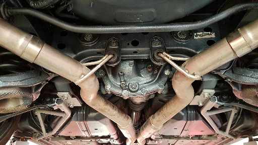

Hejka,
Wavetrac się montuje... :hurra:
amcross
Posty: 98
Rejestracja: 2016-11-22, 10:40
Model: GT 5.0 MY2017 AT EU
Kolor: Mica Shadow Black
Re: CZARNUCH
Post autor: amcross » 2017-07-19, 17:12
I dyfer zrobiony :super:
Dzięki Paweł!

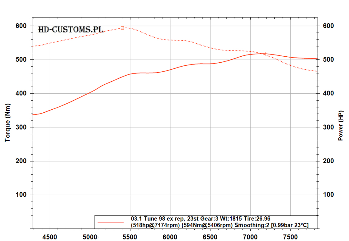

A takie są wyniki....
amcross
Posty: 98
Re: CZARNUCH
Post autor: amcross » 2017-07-24, 16:09
Hej,
Mustang 2017 automat, gt350 manifold, throttle body, JLT CAI, 2,75" MG Motorsport exhaust, bez long tube.
Dodane 2% strat na szerokie koła (przód 285, tył 305). 507 koni dla strat 20%.
0-100 4.86 sek
0-200 15.38 sek
100-200 9.96 sek
1/4 13.04@184.15 (przy słabym starcie 0-100 - 5.11 sek)
Dzięki Pawle :padam:

Co do Wavetrac - nie jest głośniej względem oryginału, wbrew obiegowym opiniom.
Przy zerwaniu trakcji nic nie trzeba korygować, sunie prościutko, o tak ---------- :D
Namawiam na taką czy podobna modyfikację i oczywiście polecam wykonawcę Pawła z HD-Customs!
