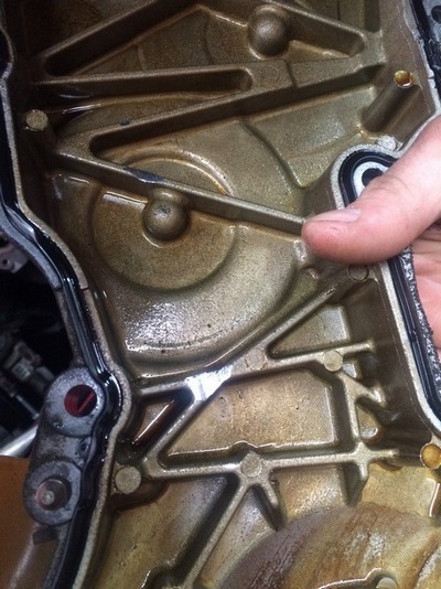

Re: Głośna praca pod deklami klawiatury
Był już temat o tym:
viewtopic.php?f=52&t=10628
Ja tam obstawiam problem z uszczelkami napinaczy ( w wątku ) lub Phaser
Tu masz zdjecie zapsutej uszczelki:
A tu masz gdzie to jest.
Olej z pod uszczelki wycieka od obydowy, miesza sie z olejem w którym chodzi łańcuch i nic nie widać. Skutkuje to niskim ciśnieniem oleju na głowicach i głośna pracą klawiatury.
