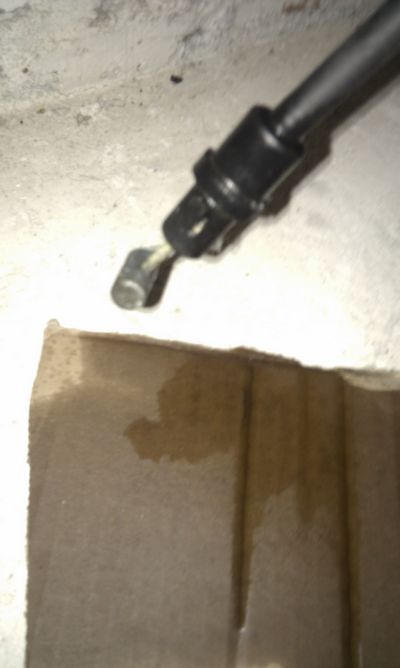

A, pomyślałem sobie, że podzielę się tym - nie jestem mechanikiem, ale może komuś się przyda, zanim wywali kasę na nowe linki.
Problem: stojąca linka prawego ręcznego
Po zdemontowaniu linki udało się ją odrobinę ruszyć, więc założyłem, że jest nadzieja. Linka jest w powłoce z tworzywa - to fajnie, bo raczej nie przyrdzewiała w środku. Ma poszarpaną uszczelkę przeciwpyłową, ale tym zajmę się później.
Linkę powiesiłem w piwnicy i cierpliwie "smarkałem" do niej smar polimerowy, czekając aż zacznie kapać z drugiego końca. Smarkać trzeba powoli, bo inaczej wylewa się górą. Po pojawieniu się pierwszych kropel na dole przestałem. Dzisiaj wieczorem powtórzę zabieg.
Dam znać później o efektach...

Próbowałem podobnej metody u siebie w GT. I po tygodniu smarowania ruszyła. Zamontowałem ją i podziałała jakieś dwie godziny i znowu się zacięła .
Więc wywaliłem ją , i jak na razie jeżdżę bez ręcznego .
Mam nadzieje że tobie pójdzie lepiej .

ja swoją ruszyłem po powieszeniu dwóch dorosłych osób po dwóch końcach. nie przejawiała ochoty do płynnego ruchu nawet po smarowaniu. dorobienie nowej załatwiło sprawe.
może Tobie się uda
może Tobie się uda

Re: Reanimacja linki hamulca ręcznego
Ehhh, myślałem, że się wykażę, a tu dupa...
Tak, dorabiają bez problemu - mi powiedzieli, że 60zł za sama linkę z moim pancerzem, ale to będzie stalowa a oryginał jest teflonowany chyba... no nic zobaczymy, czy moja ruszy, jak będzie niezadowalająca, to dorobię.
Macc, jako burżuazja kupuje oryginały w oryginalnym serwisie Forda w Polsce
Linka pięknie się po-suwa
tylko teraz pytanie - czy znacie jakiś sprytny sposób na dorobienie tej gumki-harmonijki pyłoszczelnej - inny niż przecięcie i wywalenie linki i wsadzenie nowej stalowej?
Czy olać to i założyć bez gumki i za jakiś czas przeczyścić a jak stanie to wtedy dać do wymiany linki?
Trochę szkoda mi tej teflonowej powłoki, bo to jednak zabezpiecza przed rdzewieniem...
Nową widziałem na eBay za 40USD
Bez nowej gumki naprawa linki to bezsens.
Nieźle jakiś inzynierek się nagłówkował aby taki debilny patent wymyślić.
Nowa linka kosztuje ok 50 dol, po ci kombinować.
