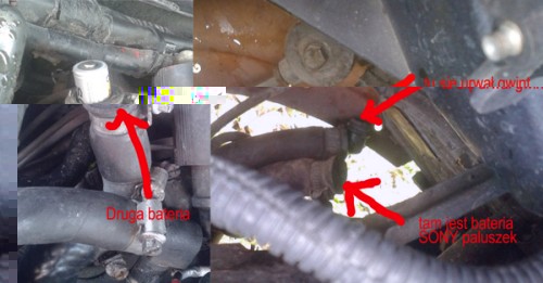

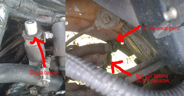

W Tomaszowie na tym parkingu był straszny skwar i musieliśmy uciekać wózkiem do cienia. Potem odwiozłem dziewczyny i miałem plan przejechać się po tych bunkrach z wami i już spokojnie pogadać. Ale już w drodze do Spały okazało się że wskazówka temperatury jest wychylona bardziej w prawo niż normalnie i rośnie... Kiedy sie zatrzymałem spod maski poszła para i dla mnie to był koniec zlotu.caniggia pisze:no właśnie, chwilę mignął i zniknął:)
Okazało sie że pękł gwint na kolanku przy parowniku i płyn powoli uciekał, aż się rozgrzało i zerwał się do końca.
W zwiazku z czym zostałem na parkingu pod stacją benzynowa sam, bez płynu. Była już 14 więc pomocy u mechaników nie miałem już co szukać w sobotę, zresztą w Spale i tak żadnego nie ma, a ja nawet śrubokręta nie miałem w aucie.
Na stacji pożyczyli mi ułamany śrubokręt, ale nie dawał rady opaską więc musiałem kupić zestaw kluczy za 40zł, który w markecie sprzedają za 15zł.
Ale rozkręcenie i tak nie rozwiązywało mojego problemu bo płyn wciąż się lał z wężyka.
W miedzy czasie oparzyłem się w czoło i wytarzałem pod autem.
i w tym momencie muszę wam powiedzieć, że te wszystkie koncerny które inwestują w auta elektryczne może mają rację - bo mi baterie pozwoliły odjechać ze Spały. Użyłem paluszków z lampy od aparatu. zaciskając wokół niech opaski. Po uzupełnieniu płynu okazło się że jest OK. A ja spokojnie przejechałem na tym zestawie 100km i działa do dziś
Ale sił na uczestniczenie w zlocie już nie miałem.
Tu fota zestawu naprawczego

Jakbym stanął na dobrze pewnie bym dzwonił, wcześniej nie chciałem wam psuć zabawy.Piotrek86skc pisze:Było dzwonić, coś by się poradziło;/

Nie no jasne wymienię bateriezaworek1 pisze:Co za patent! Brawo!Ale do MR wez ogarnij porzadnie
panika była przez jakiś czasPiotrek86skc pisze:No, a więc panika była jednak;P
ale jako mgr inż. w specjalności instalacje sanitarne żadnych przecieków się nie boję. jakby baterie nie podpasywały to bym wystrugał jakieś kołki z drewna
