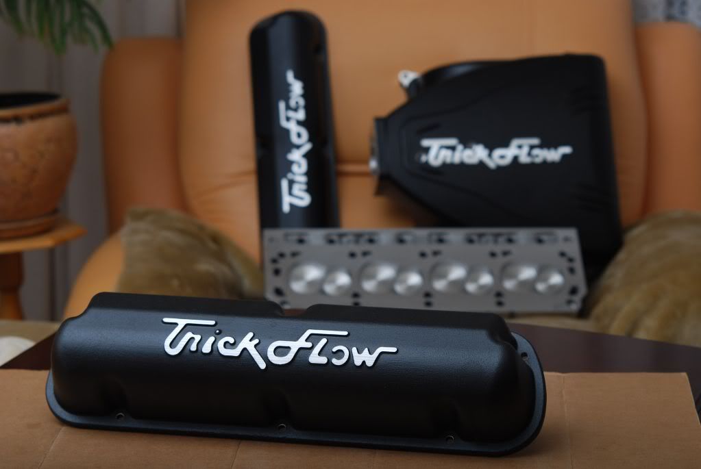

-pokrywy zaworów: Trick Flow Specialties TFS-51411801
-rozrząd: Trick Flow Specialties TFS-51478520
-pompa oleju: Trick Flow
-pompa wody: Trick Flow
-performance'owa chłodnica
-kolektor ssący: Trick Flow Specialties TFS-51511002

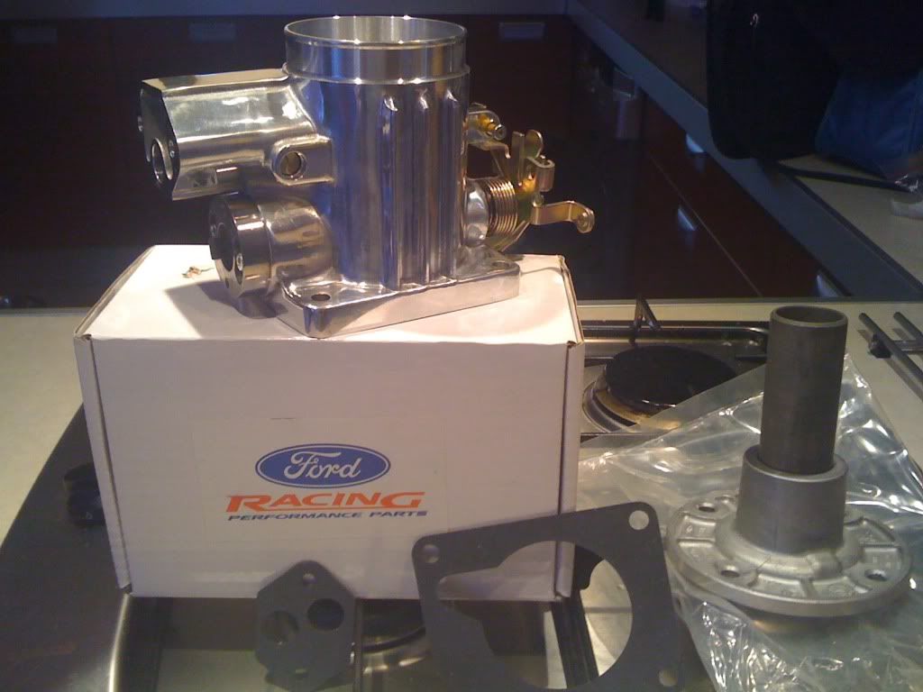

-przepustnica: Ford Racing 70mm

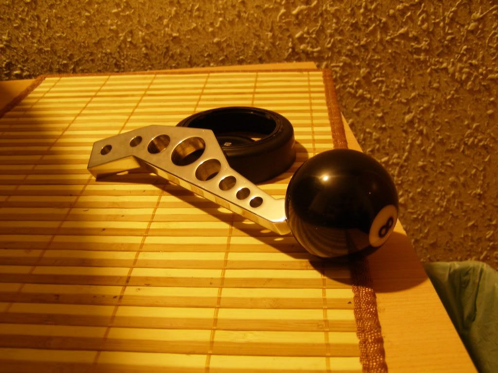

-Custowy drążek zmiany biegów + kula nr8 jako gałka :twisted:

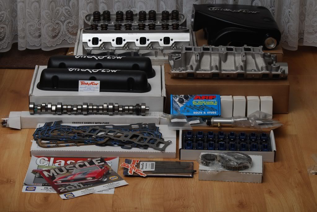

kilka fotek ale niestety na starym setupie silnikowym:
kilka zdjęc klocków Lego dla dorosłych:
krótki filmik na nowym setupie zaraz po złożeniu które zajęło mi 2 tygodnie w garażu:

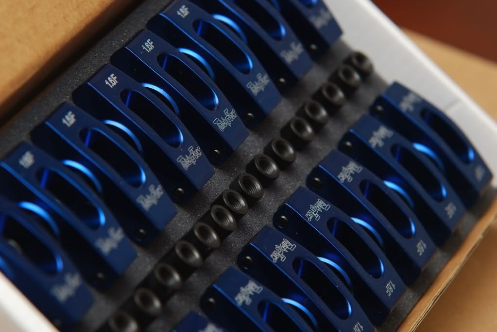

No i co to jest:
-komplety zestaw polyuretanów - jak się domyślam chodzi o zmianę z simerbloków?
-Camber Caster Kit od Summit - ?
-Regulowane Rockersy 1.6F Summit ?

-komplety zestaw poyluretanow to tak jak mówisz, wszystkie elementy gumowe tuleje itp zostaly zmienione na te wykonane z polyuretanu.
-caster camber plates, nie wiem jak to sie zwie po polsku to coś na wygląd łożyska na gorze amortyzatora z przodu, kupiłem nowe regulowane te płytki żeby dało sie ustawić poprawnie zbieżność i kąty, bo przy takim obniżeniu geometria poszła w las :)
-rockerarms - wydaje mi sie ze to ramiona popychaczy sie nazywa po polskiemu :)
