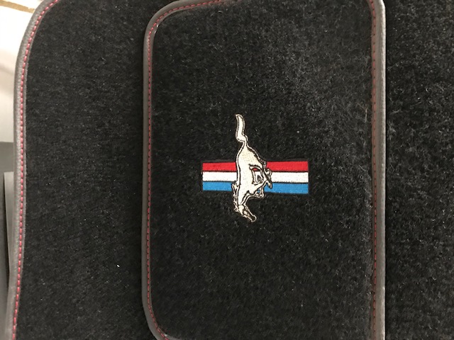

Post autor: radoslawstalowy » 2017-10-22, 18:19

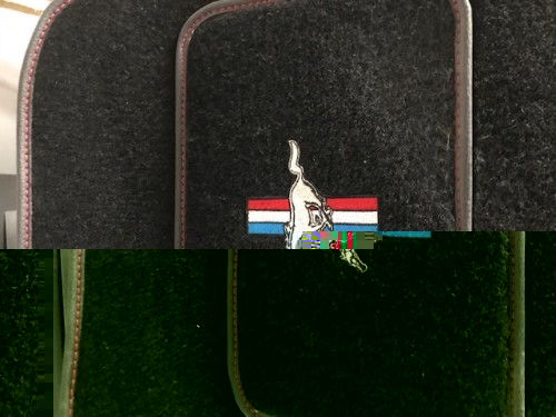

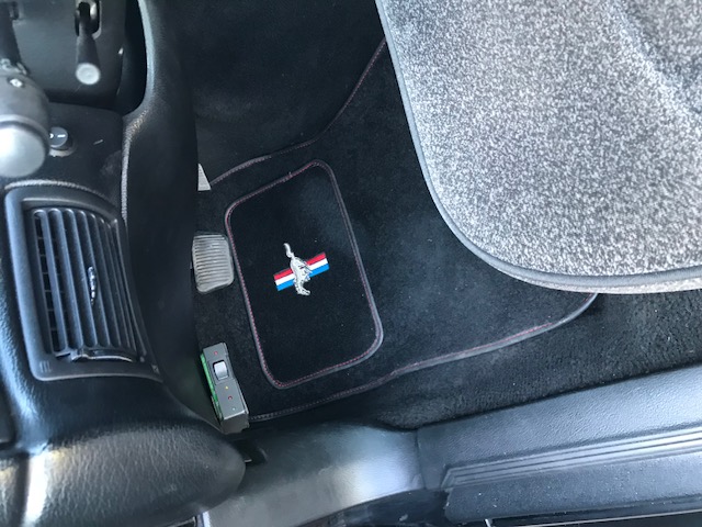

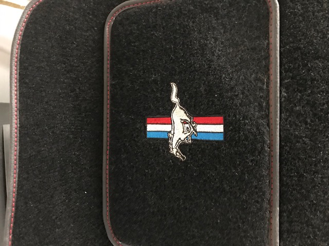

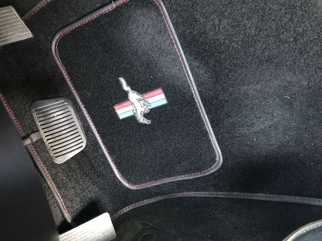

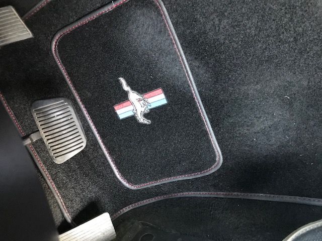

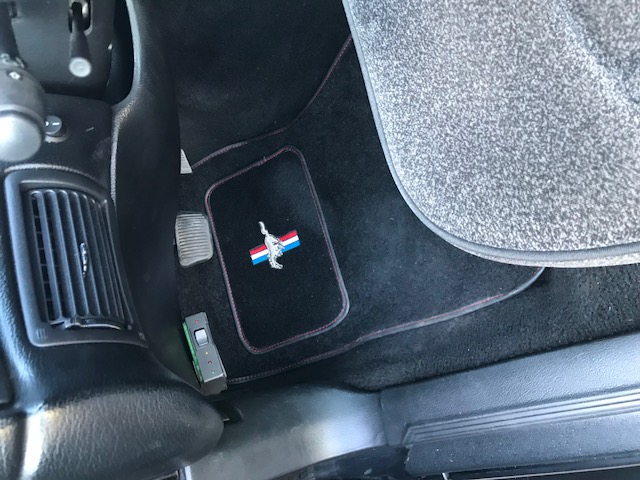

I po nogami zrobił się "zacny" widok ;)

Post autor: KaMYk » 2017-10-22, 18:30
No pięknie :)
