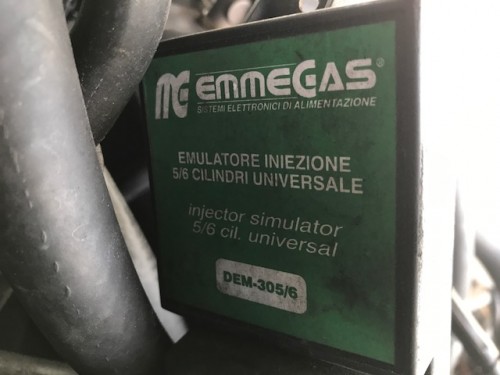

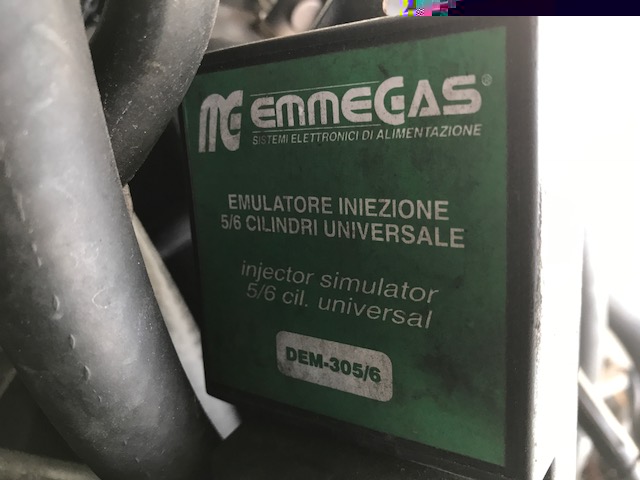

chyba że założysz emulatory
Sęk w tym,że emulator wtrysku istnieje, instalacja była robiona (z tego co wytropiłem) w Holandii i nawet się przyłożyli.

https://lmr.com/item/SVE-MILO2/1996-04- ... Simulators" onclick="window.open(this.href);return false;
Chodziło mi raczej o emulatory sond :D

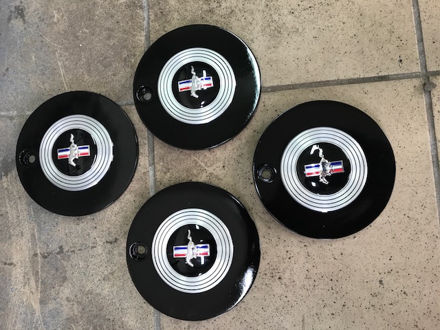

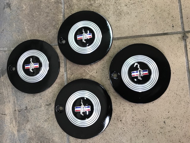

Mniejszego spalania raczej nie oczekuję:)

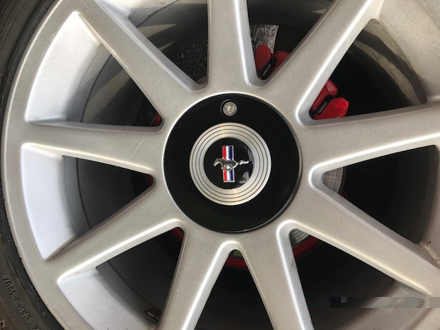

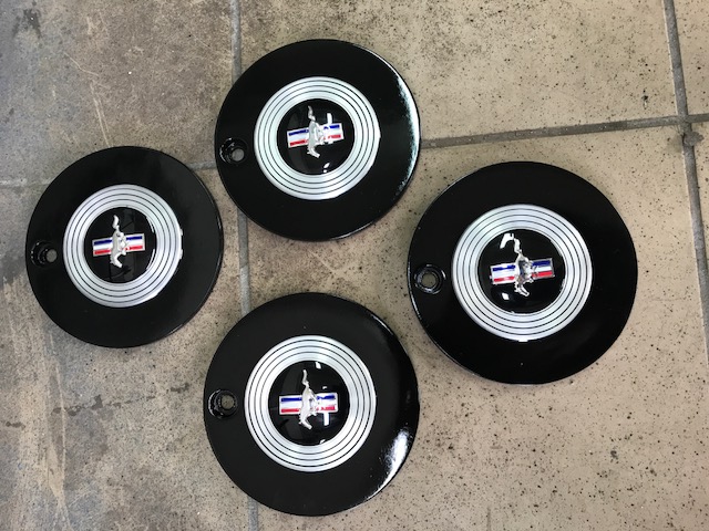

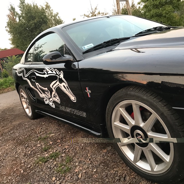

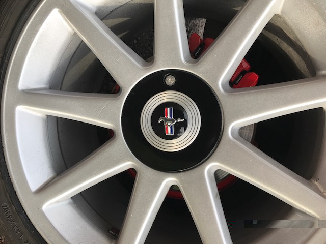

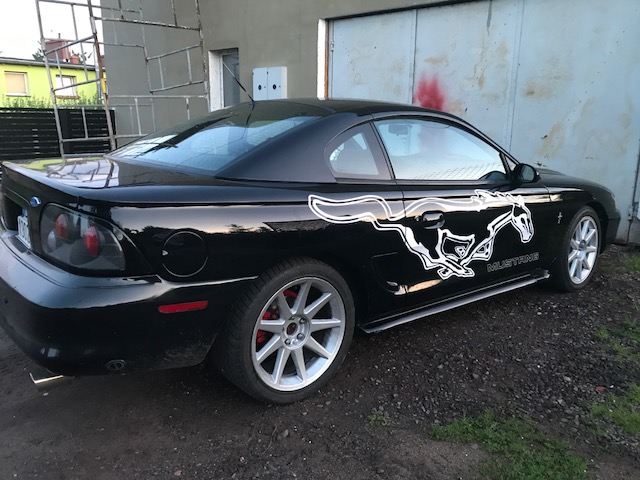

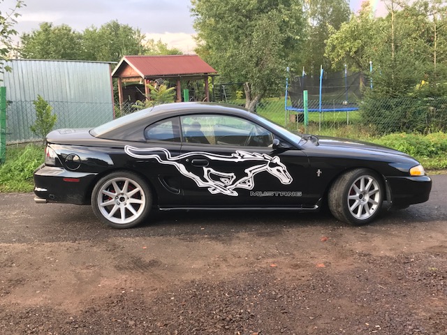

Dziś troszkę detalingu, zrobiłem dekielki znaczki boczne i generalnie jest git?
kultura techniczna-to lubię
Fatso
Posty: 44
Rejestracja: 2016-09-01, 15:08
Model: GT '05
Kolor: Srebrna perła
Re: 1995 3,8 V6 choroba postępuje:)
Post autor: Fatso » 2017-09-20, 08:38
Choroba, chorobą, ale pięknie to wygląda.

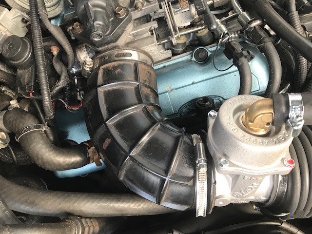

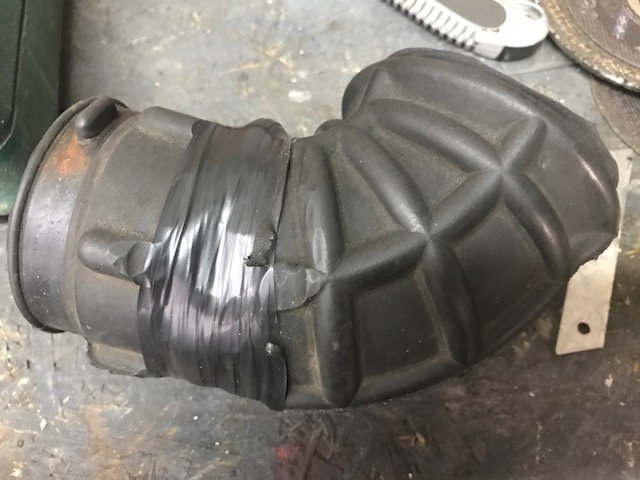

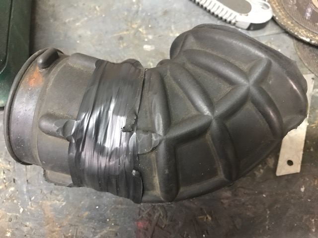

Prawdopodobnie go mam!!!! znalazłem!!! urwałem łeb hydrze!!! zgasiłem wróżkę nieszczęść!!!
Wrocławskie spoty ,wrocławskie dziury i wysoka gorączka (moja) sprawiły,że wypadła zaślepka otworu po wlocie gazu w kolektorze dolotowym ,którą dość pieczołowicie zamontowałem.
Auto oczywiście dostało "czkawki", "postrzelało gazem" i jedyne co mi pozostało żeby wrócić do domu to zakupienie w pobliskiej Castoramie rolki izolacji i zawinięcie dolotu.
Jedyne czego oczekiwałem po tej czynności to dojechanie do domu a efekt przerósł oczekiwania......zgasiło "check engine"......patrzę minutę ....dwie .....kwadrans....i nic......ciemność widzę!!!
Rozwiązanie przyszło nagle i nieoczekiwanie na szczęście przed kolejnymi nietrafionymi zakupami MAF/symulatorów sond itd.
Co ciekawe wcześniej w tym otworze była rurka dolotu gazu zaciśnięta do mieszalnika dość porządną metalową opaską...a i tak nieszczelność występowała.
Pozostało "walnąć" z 500km. i ..cieszyć się ciemnością:)

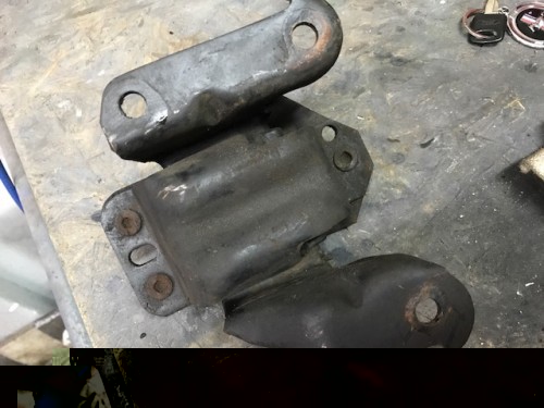

Moc spotów i dziur ujawniła również,że w ślad za lewą poduszką silnika mam do wymiany prawą:)
zdjęcie nieocenionej Tatiany

Rezor
Posty: 1631
Model: SN95 GT
Post autor: Rezor » 2017-09-26, 18:49
Na fmic.pl mają kolanka silikonowe, może coś dobierze :)
radoslawstalowy
Posty: 261
Model: Coupe 66
Kolor: silver blue
Post autor: radoslawstalowy » 2017-09-26, 19:16
dzięki ,ale myślę że to ze zdjęcia (dopasowane od jakiejś Lanci;) wytrzyma następne 22 lata:)

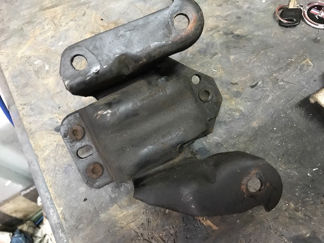

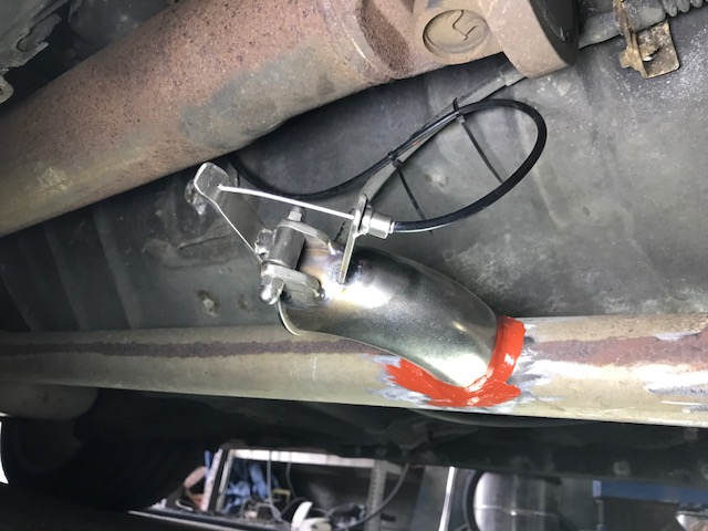

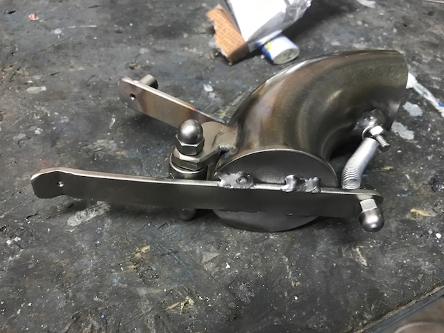

Post autor: radoslawstalowy » 2017-10-02, 19:47
Nie odpoczywamy, wymieniłem pozostałą prawą poduszkę silnika i przestał "strzelać" po max. skręcie.

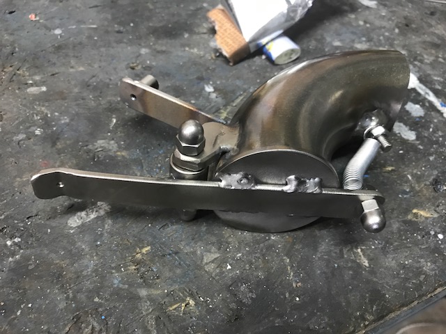

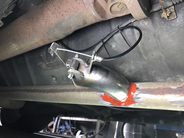

No i żeby nie było nudno mały "modzik" na wydechu:)
StarszyWajchowy
Posty: 563
Model: 73 Mach 1 429
Kolor: yellow hornet
Post autor: StarszyWajchowy » 2017-10-02, 20:22
No proszę, jaki ładny "cut-oucik" :ok:

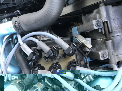

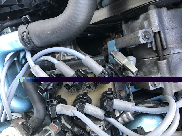

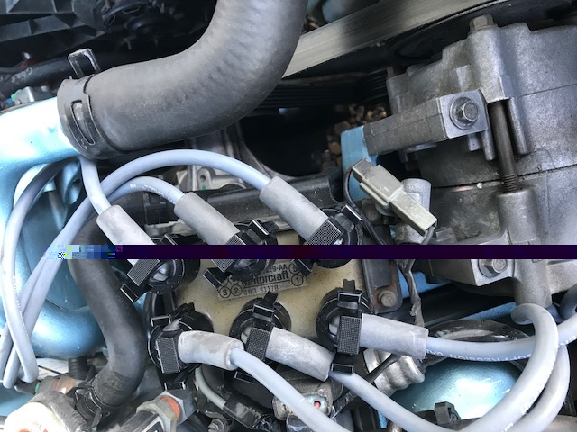

zafundowałem "czarnuszkowi" nowe kabelki na zime....jest moc:)
