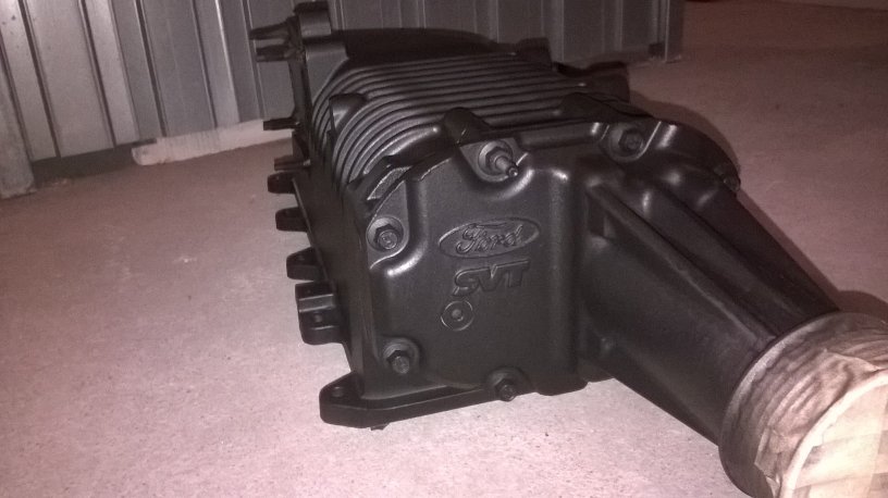

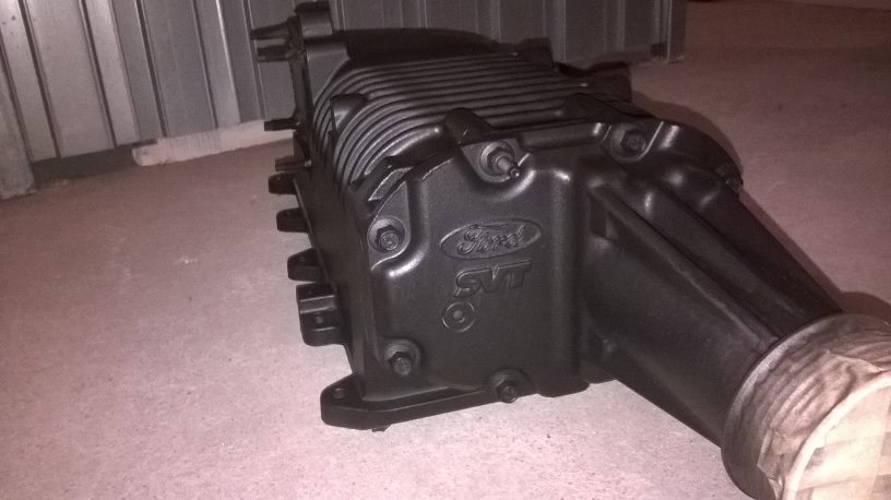

Z ostatnich zabawek to pompa 340lph, rolka pompy wody (są przynajmniej trzy, oczywiście mam nie tą co trzeba) rolka kompresora stock - tu największy ból, kompresor dostałem z aftermarkową 2.80, ale przy większej kompresji niż w 03-04 i sportowanym M112 i tak muszę się liczyć z granicznym dla dołu ciśnieniem już na fabrycznej 3,65.

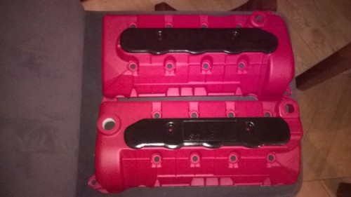

Kompresor pomalowany

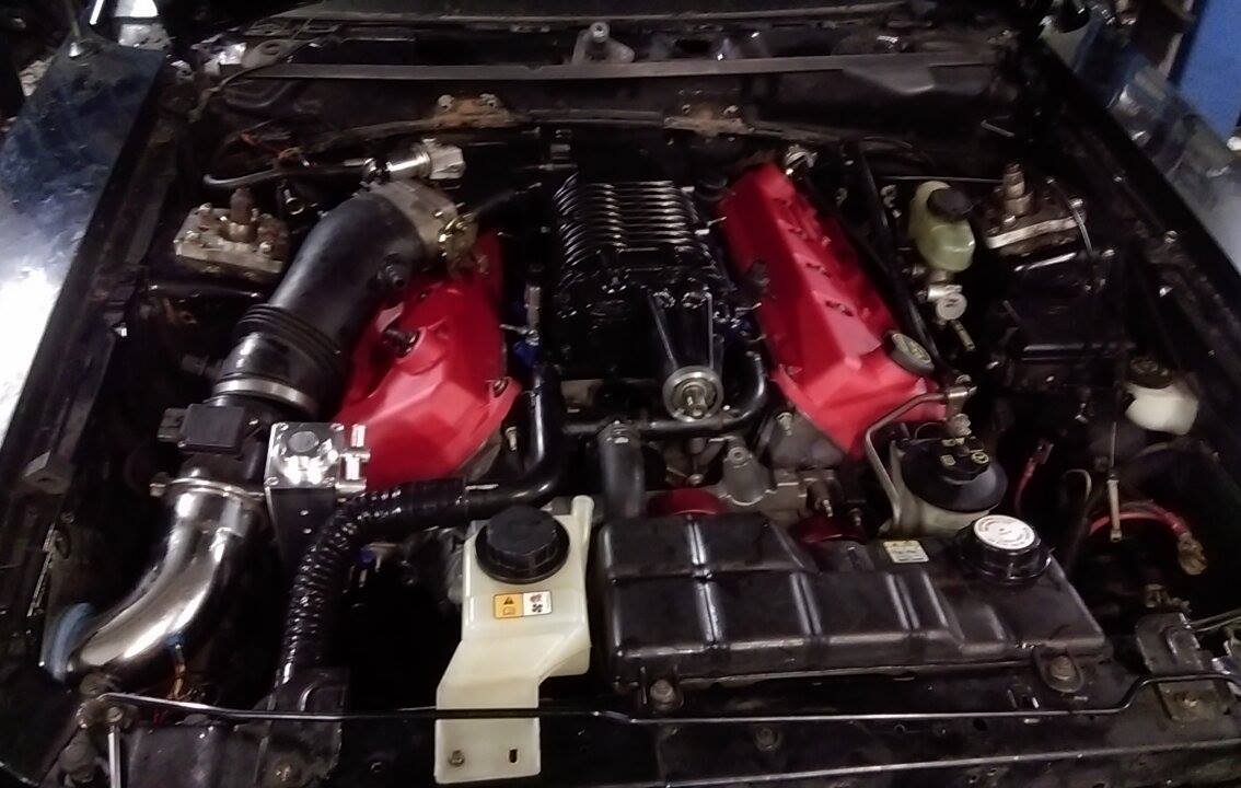

Pokrywy pomalowane

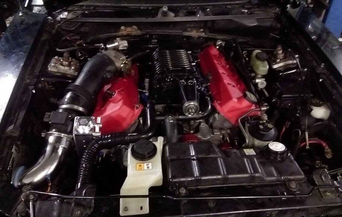

Pomału zaczyna to wyglądać.

Re: Cobra 2001
Post autor: kaskader bart » 2017-01-27, 13:34
Czad \m/ Teraz ti już z górki. Trzymam kciuki. Dasz rade. Potem już nie będziesz chciał nic wolnossącego ;)

Kompresor, pomalowane głowice...oj jak ja zazdroszczę!

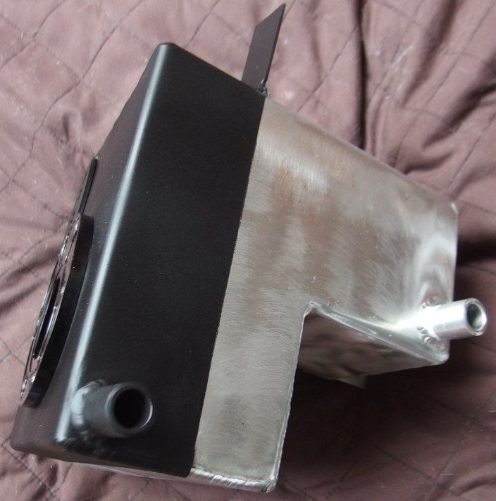

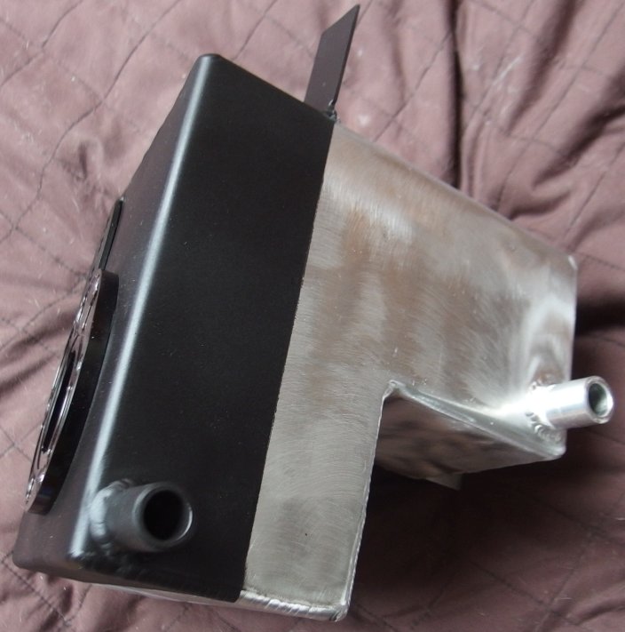

Czekam jeszcze na opóźniający się pojemnik na ciecz i pomału odpalamy.. chyba że jeszcze coś wyskoczy.

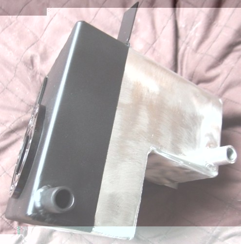

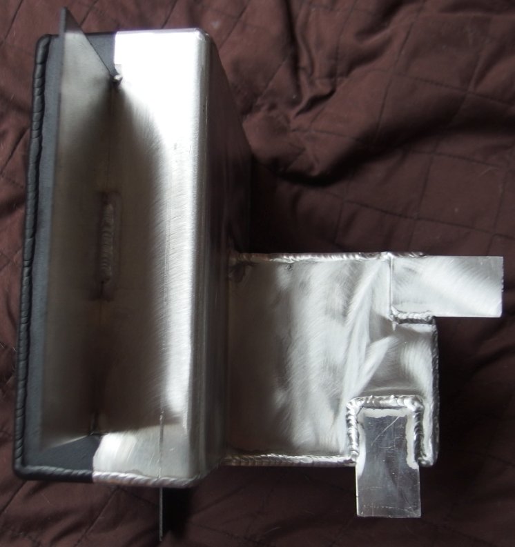

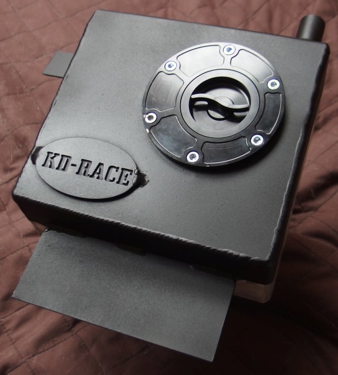

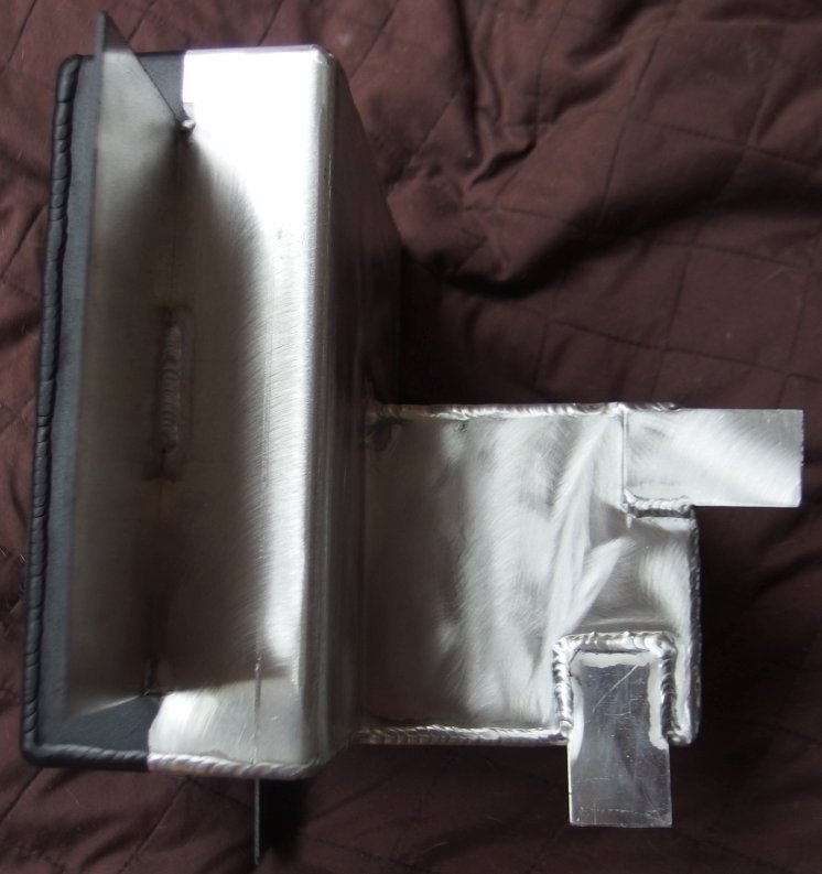

Widzę, że sting dziś wygenerował dużo ruchu w IV gen, to i ja się dorzucę.

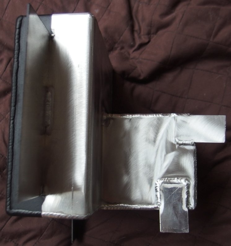

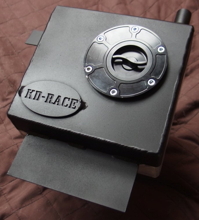

Ostatnio jeszcze trochę części przyszło. Jak dobrze pójdzie, to poniżej już ostatni element układanki..
Projekt własny, wykonanie już nie. Mam tylko nadzieję, że się maska domknie :)
