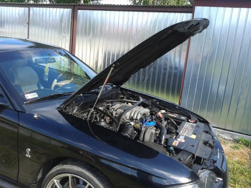

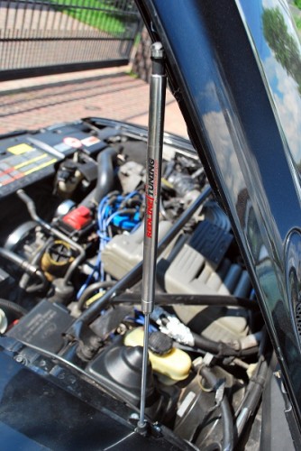

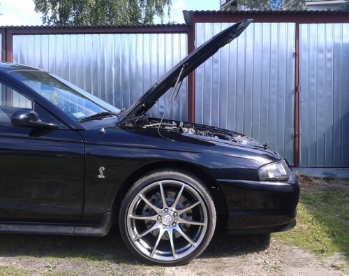

jakiś czas temu zastąpiłem druta dwoma siłownikami- i wg mnie bardzo fajny bajer.
Posty: 2134
Post autor: stang232 » 2013-08-05, 15:14
montaż zajął mi z dwie godziny, bo miałem tępe wiertło do metalu hehehe
Posty: 2134
Post autor: stang232 » 2013-08-05, 23:37
MAX pisze:Gdzieś je już widziałem ?
nawet macałeś :P
dzięki MAX :hurra:
