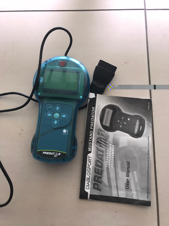

Dzięki temu, że Jacek poszedł ze swoją Cobrą o jeden level dalej udało mi się od niego odkupić "Predatora"dokładnie do mojego silnika :ok:
To sprytne urządzenie znacznie ułatwi modyfikacje, jakie trzeba zrobić, aby dostosować nowy dolot.
Może i przybędzie trochę kuni ;)

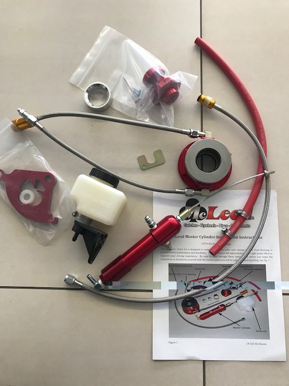

Wiem, że przeginam, ale zastanawiam się bardzo nad takim rozwiązaniem:
https://www.americanmuscle.com/mcleod-h ... -9604.html" onclick="window.open(this.href);return false;
Jeżdżę nim na co dzień i trochę to sprzęgło twarde :(
Ktoś czegoś takiego próbował albo słyszał o tym coś?

Ja słyszałem/czytałem. Idzie zaadaptować takie rozwiązanie bodajże z mazdy czy innego cywilnego wozu, na pewno taniej :D

Niestety hydraulika pasuje, ale nie do Macha i nie do Cobry :rozpacz:
Będzie wystawiona na sprzedaż w dziale "Sprzedam" Przez tydzień. Jeśli nikt tego nie kupi będę zmuszony odesłać do CJ.
Pasuje do 96-04 z wyłączeniem Mach1 i Cobra :zdegustowany:
