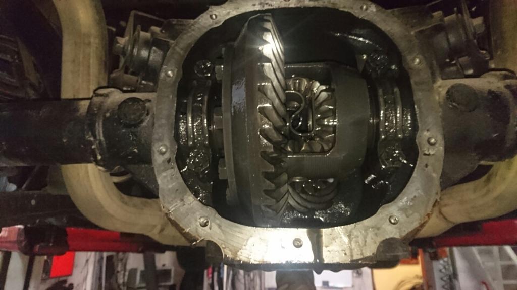

W Machu jest przełożenie 4:1 i słychać most.
To ostatni element który mi w nim przeszkadza :kwasny:
Moim zdaniem 4:1 to przesada. Po torach nie jeżdżę
Zastanawiałem się nad 3:55 ale padło na 3:73 a co za tym idzie nowa szpera, łożyska i półosie na 31 zębów :hyhy:
Zrobimy raz i nie będziemy wracać do tematu :cwaniak:

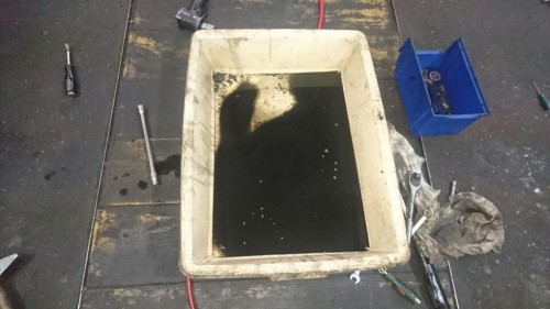

Po zakupie był wymieniony olej w moście.
Przejechane 4000 mil
Most wył jak w starym ikarusie :dobani:
Take go mieliło że po tych 4000 olej wygląda jak zupa :dobani:

jak tak mocno most wył to fachowiec dał ciała
Taki przypłyną ze stanów.
Tam za wielką wodą tak jak i u nas są Fachowcy i "fachowcy" ;)
Zobaczymy co zrobi Krystian.
Do tej pory nie zawodził :ok: i pewnie tak zostanie :super:

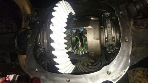

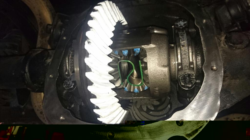

Re: [Przemek] MACH 1 2004
Post autor: Przemek64 » 2016-10-31, 12:25
Most po złożeniu przed sprawdzeniem czy zęby prawidłowo na siebie zachodzą :przestraszony:
Mam nadzieje że wszystko będzie :ok:
