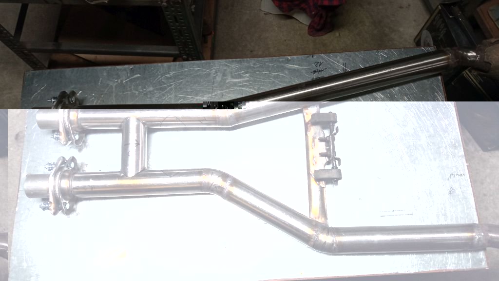

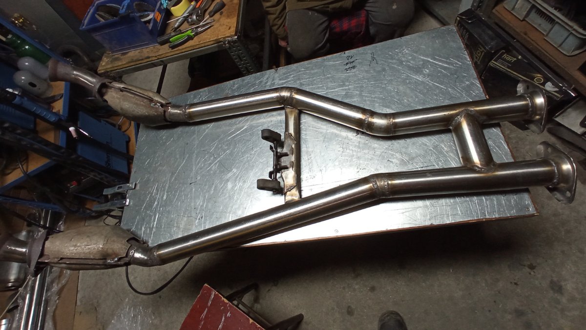

Właśnie przygotowuję się do zrobienia od podstaw wydechu, już kupiłem tig-a do spawania stali nierdzewnej.
Niebawem będę dodawał kolejne wpisy :)

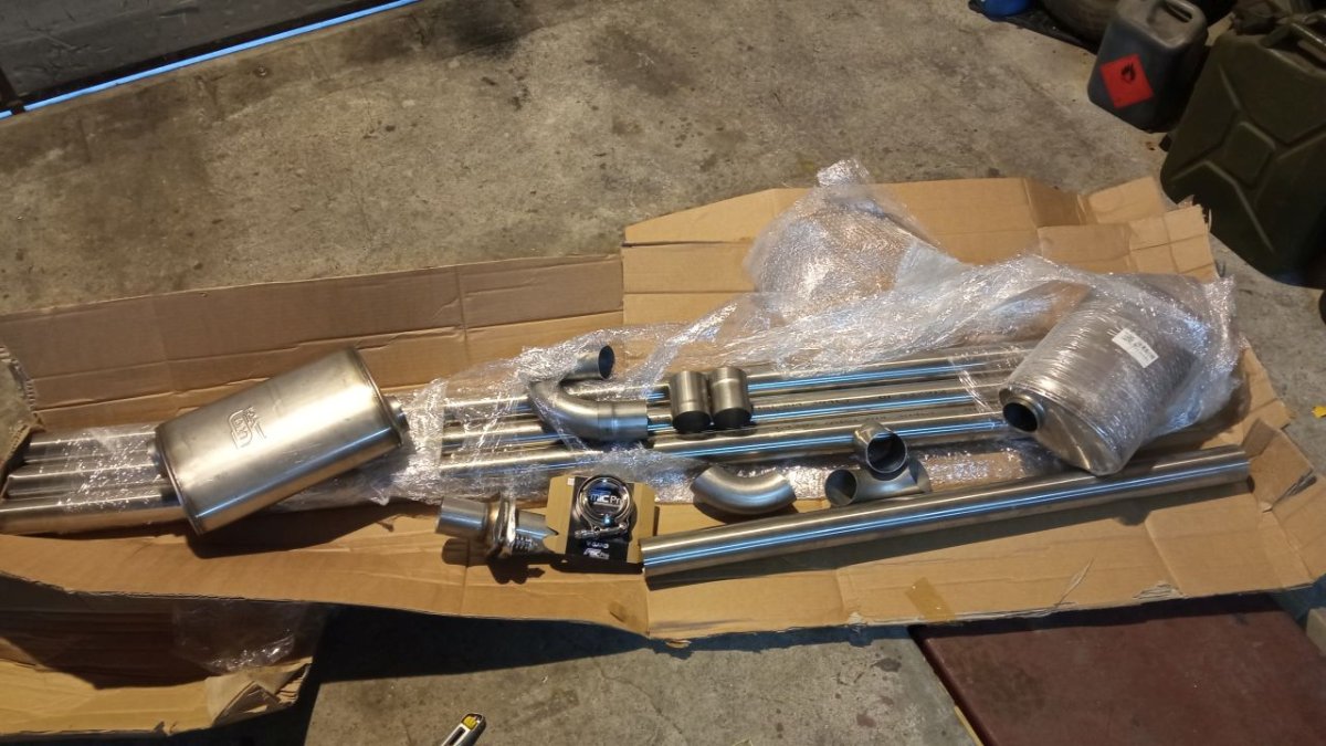

Siemka
No to zaczynamy :)

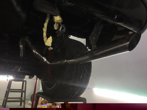

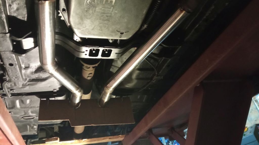

Jestem ciekaw jak uda ci sie zrobic te cat back aby ładnie wpasowac się nad mostem
Rezor
Posty: 1628
Model: SN95 GT
Post autor: Rezor » 2021-05-11, 13:36
side exit!
danek
Posty: 348
Model: SN95 GT 1994r :)
Kolor: Żółty
Post autor: danek » 2021-05-13, 17:46

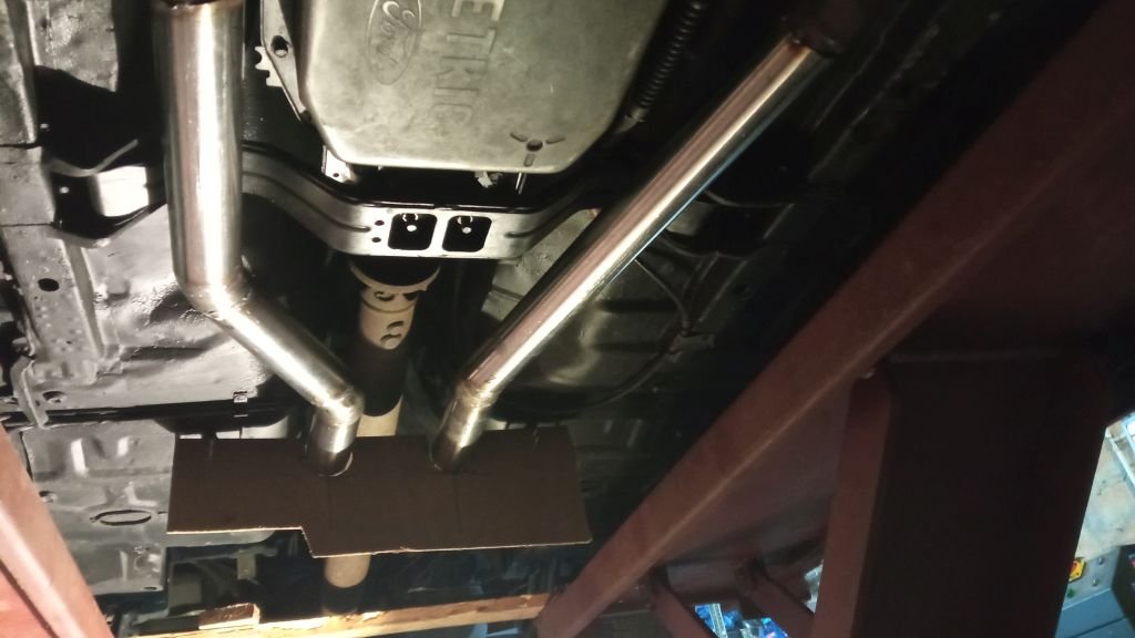

stang232 pisze:
2021-05-10, 18:14
to jest dobre pytanie ??? Też się nad tym zastanawiałem :)

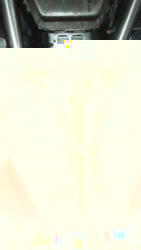

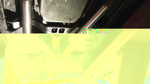

Chyba najpierw zrobię wyjście do łuku w górę a następnie wstawię stare duże kolano . Jak już zmontuję wszystko to zajmę się wpasowywaniem tych pałąków nad mostem :)

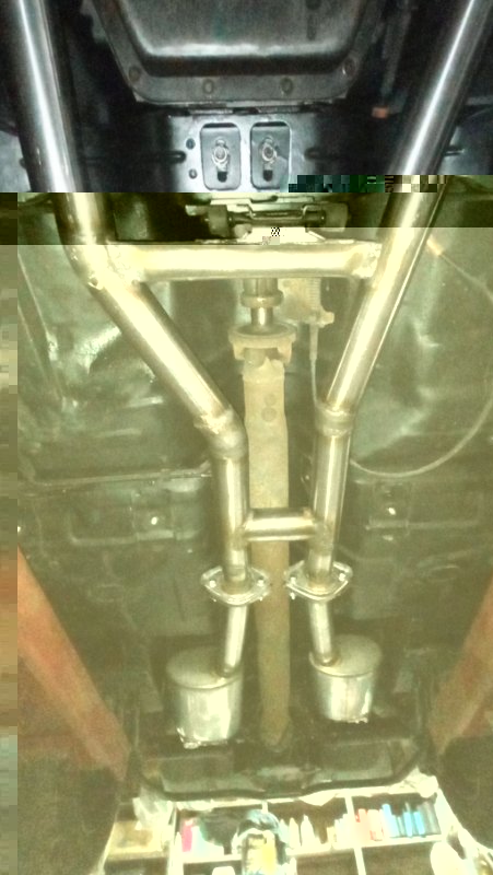

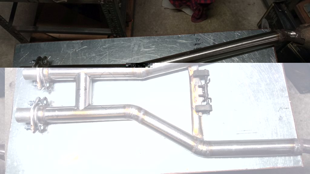

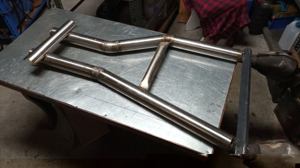

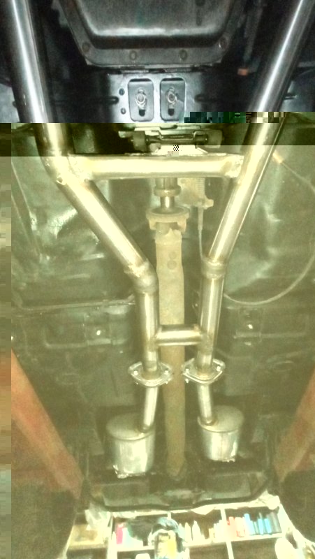

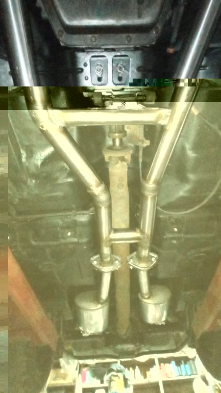

A na razie to wygląda tak:

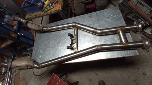

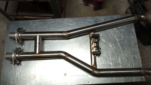

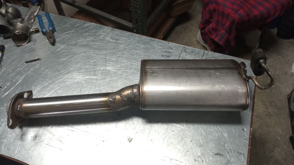

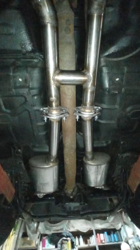

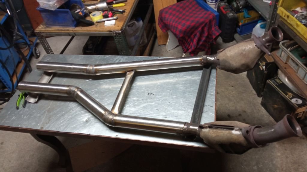

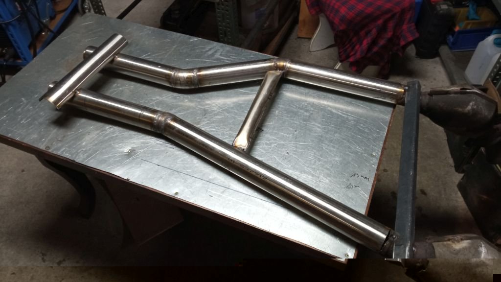

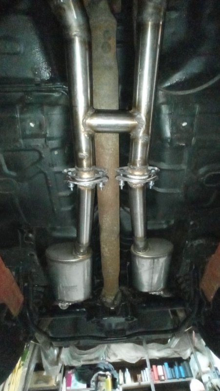

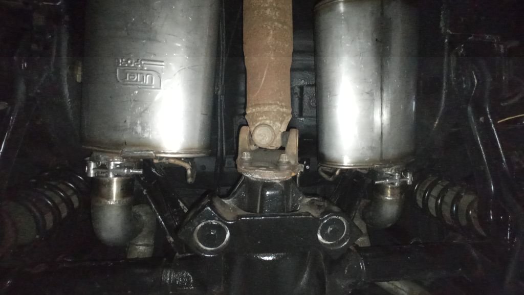

A w między czasie dokończyłem środek wydechu :)

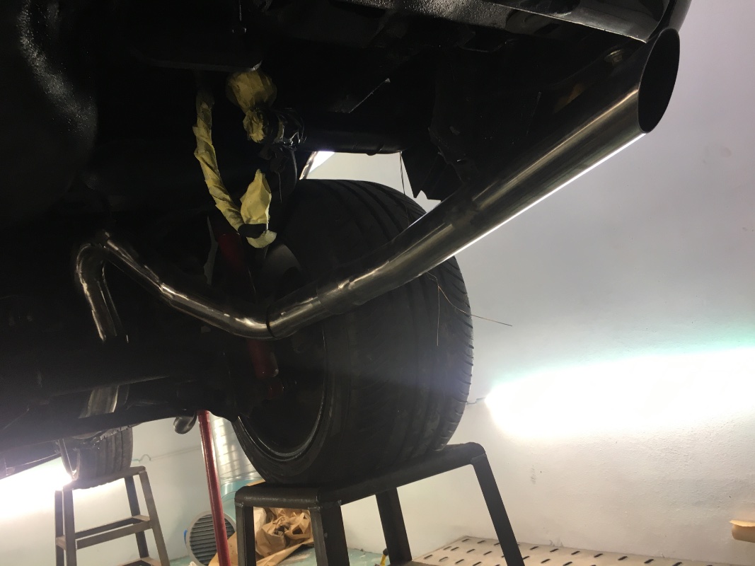

Emiloss
Posty: 4
Rejestracja: 2020-06-13, 09:09
Model: SN95 GT
Lokalizacja:: dolnośląskie
Post autor: Emiloss » 2021-05-22, 07:22

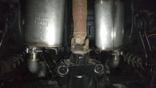

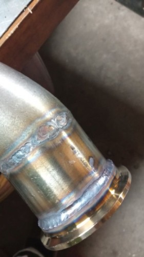

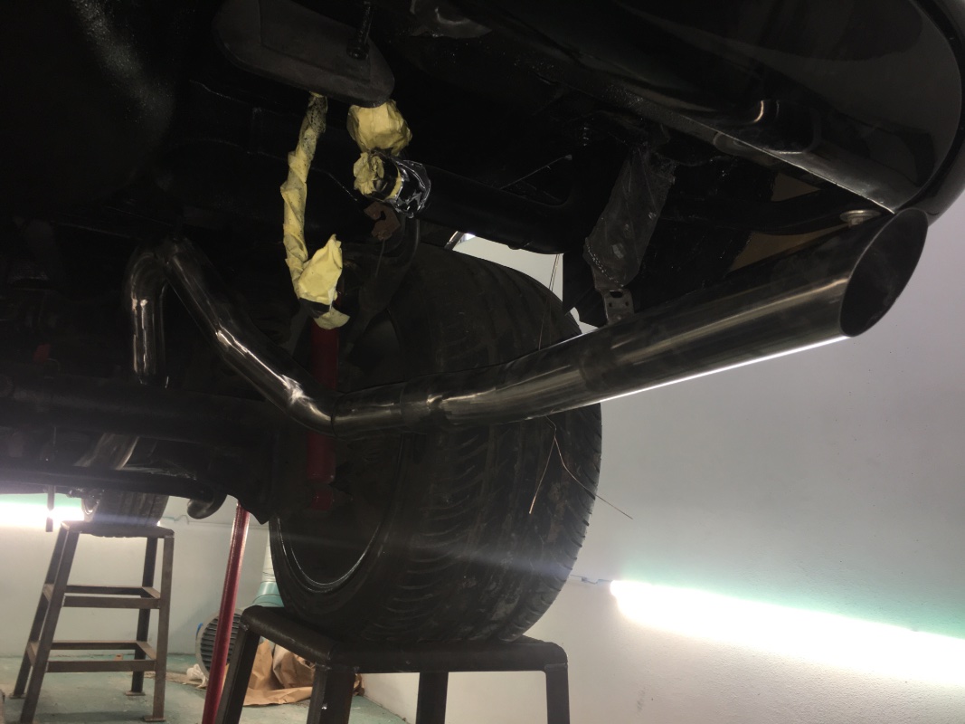

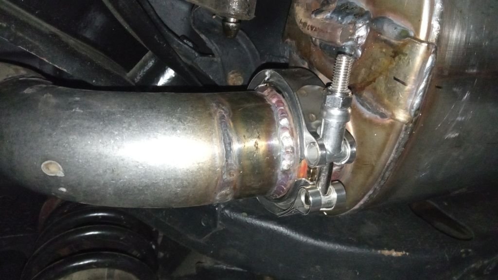

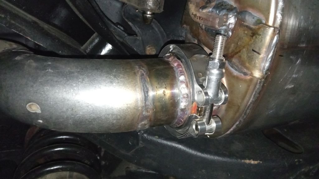

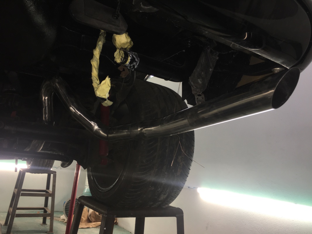

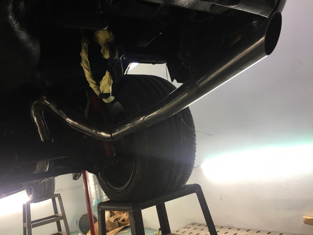

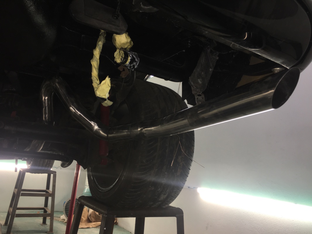

Rewelacyjny projekt! Piękna odbudowa! Nie mogę się napatrzeć! Wydechy miodzio. Ja u siebie ostatnio przerabiałem końcową część ... tak to wyglądało w czasie pasowania... oczywiście rury jeszcze do odróbki. Jak będę miał auto w górze zrobie foty efektu końcowego.

Post autor: danek » 2021-05-27, 13:40

A tak na marginesie to łuki nad mostem robiłeś sam czy kupione ?

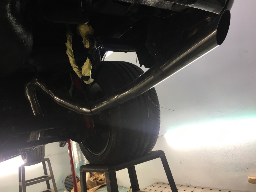

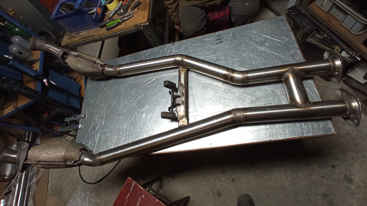

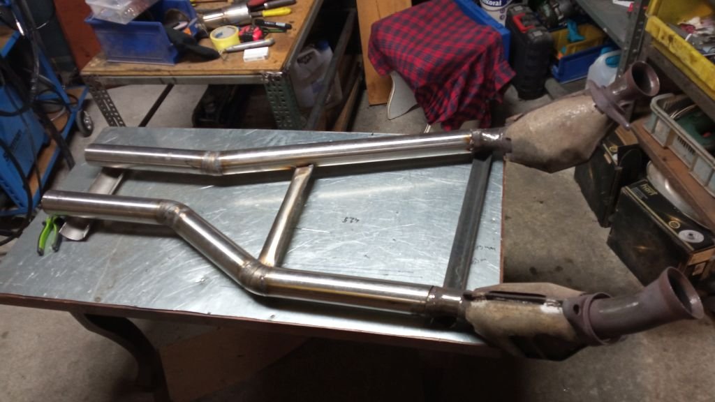

No wydech skończony,.... no tak na 80-90 % :)
A dokładnie nie zrobiłem jeszcze łuków nad mostem, po prostu wspawałem stare 2.5 cala

Post autor: Emiloss » 2021-06-02, 16:38

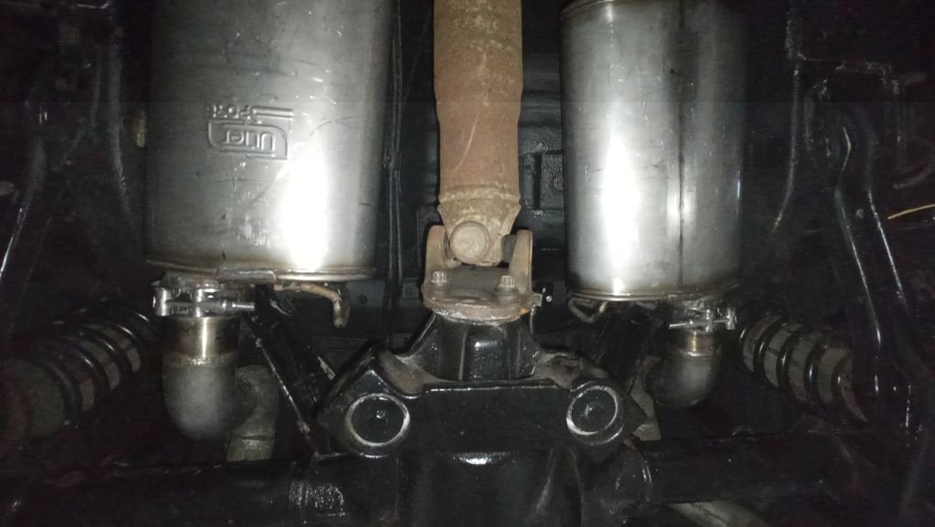

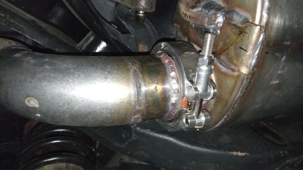

Kolana nad mostem spawane z kolanek 11,25’ z lekkimi przeróbkami i dopasowywaniem - ogólnie nie polecam tego rozwiązania .... strasznie dużo roboty. Jak jest możliwość ściągnięcia gotowego elementu to brałbym bez zastanowienia. Ja swój zrobiłem do katalizatorów i zostawiłem tłumiki środkowe flowmaster. Końcówki są jak widać „wolne” ;-).
Może po tym sezonie będę bawił się dalej.
