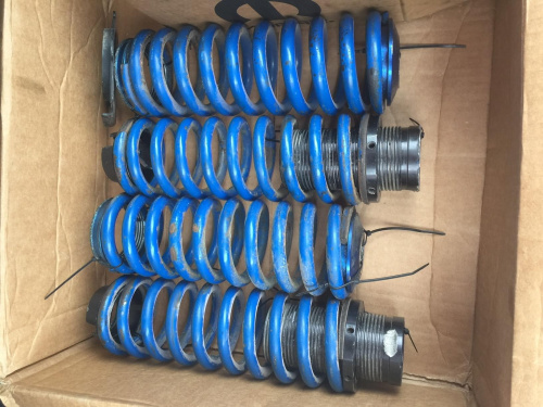

Ze względu na to że Mach1 ma jeździć na codzień wprowadziłem zmiany w zawieszeniu by go bardziej ucywilizować.
Miałem założony gwint z górnym mocowaniem GR40 z firmy Griggs Racing na amortyzatorach KONI :ok: kupiony od Magica
Zestaw :ok: ale na tor bo nawet po przestawieniu twardości i tłumienia na minimum po naszych codziennych drogach nie dałem rady jeździć :kwasny:
Zrobiłem tak:
Sprężyny z gwintu zostały zdjęte ale amory KONI z regulacją tłumienia i twardości zostały :ok:
W oryginalne miejsca poszły sprężyny obniżające Eibach http://www.americanmuscle.com/eibach-dr ... coupe.html" onclick="window.open(this.href);return false; które nie należą do miękkich ale dzięki temu udało się osiągnąć kompromis między dobrą trakcją a odrobiną lecz bardzo niewielką komfortu.
Wyszła z tego taka mała HYBRYDA ale jestem zadowolony
Sprężyny od gwintu poszły do pudełka może jeszcze kiedyś zrobią nam lepsze drogi ;)

Taki zestaw..do pudełka?
Re: [Przemek] MACH 1 2004
Post autor: Przemek64 » 2016-08-18, 10:19
jaco pisze:Taki zestaw..do pudełka?
Do pudełka tylko część zestawu.
Jego najważniejsze części czyli amortyzatory Koni nadal pracują.
Jedyne co straciłem to możliwość regulacji wysokości zawieszenia ale na tych sprężynach Eibacha jest na takiej wysokości jak mi pasuje a jest delikatnie bardziej do jazdy :ok: choć nadal twardy i przyklejony do drogi :ok:

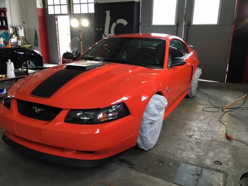

Właśnie Mach1 jest u kolegi na detalingu który stara się go doprowadzić do porządku po niezbyt szczęśliwym lakierniku a także odpicować pozostałe elementy.
Może się uda i nie trzeba będzie go powtórnie lakierować :zawstydzony:
Po detalingu idą naklejki Machowe na boki (kolejność musi być odpowiednia) :P

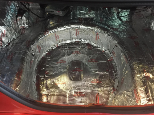

Tłumiki SLP dają o sobie znać.
Trzeba było je trochę odseparować :P
Może teraz da się przejechać trochę więcej i da się usłyszeć radio :ok:
