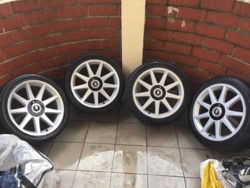

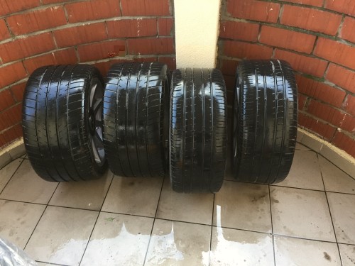

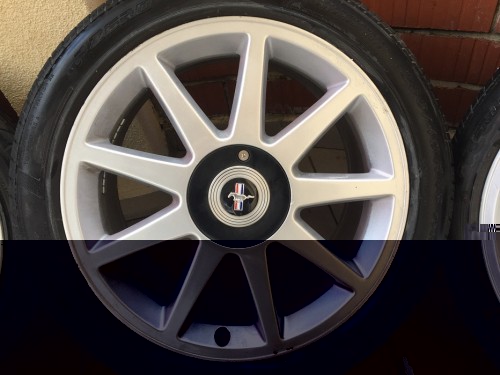

Jak wcześniej pisałem sprzedaję felgi, podam trochę szczegółów, a nóż ktoś będzie chciał kupić :cool:
Są to 18' borbety, oryginalnie były w lexusie a używane były w mustangu. W te wakacje przeprowadzono ich renowacje (są proste i nie zarysowane). Opony przód pirelli 255/40/18 około 4mm bieżnik, tył michelin 295/30/18 5-6mm bieżnika, dekielki ładne 'mustangowe'. Chciałbym sprzedać komplet. Poniżej dam fotki, jedna z nich będzie przedstawiać jak leżą na stangu.
Troche informacji o samych felgach:
5x114,3 - rozstaw śrub.
70,5 mm - średnica otworu na piastę
Przód 2x8.5cala et 40
Tył. 2x10 cali et 40
Cene normalna 4100zł, dla klubowiczów 4000zł do drobnej negocjacji. W razie co preferuje odbiór osobisty w Łodzi. :)
