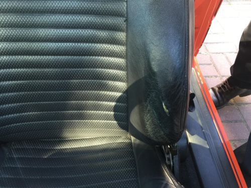

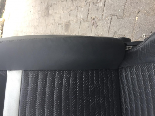

Mając trochę czasu jak auto stoi w warsztacie postanowiłem naprawić fotel który już w kraju przetarł się na wylot i obawiam się że jak tak zostawię to nie tylko skóra będzie do roboty ale i gąbki :kwasny:
Fotel wyjęty i oddany do tapicera :ok:
Zapobiegać a nie leczyć :cwaniak:

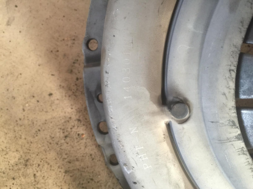

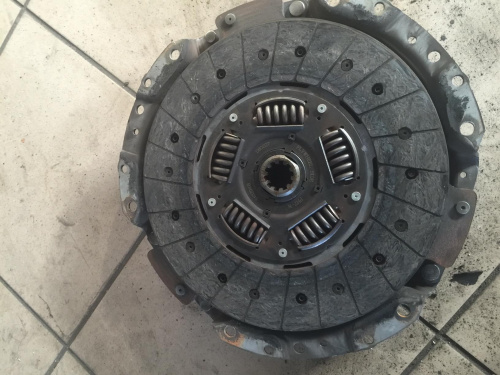

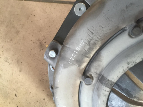

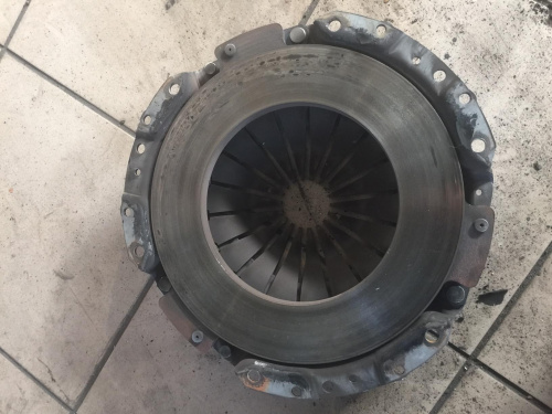

Wszyscy twierdzili że sprzęgło mam spiekane bo działało 0/1 i bez gazu nie szło ruszyć :P
Ja się tylko nad jednym zastanawiałem. Nie podobało mi się że tak bierze bardzo przy podłodze i było tak twarde że łydki puchły :szok:
Po rozebraniu się okazało że to normalne sprzęgło. :P
Nie będę nic sugerował. Oceńcie sami i powiedzcie jak wam to wygląda co to za sprzęgło :zdziwko: i co dalej powinienem zrobić :zakrecony:
Gdyby nie popiskujące łożysko oporowe to bym się do tego tak szybko nie zabrał bo myślałem że "to cecha nie wada" cytując moich kolegów z ASO
łożysko oczywiście do wymiany :P

...miałem SN parenaście lat (5.0 w manualu) , parę razy wymieniałem sprzęgło, dwa razy razem z kołem...zawsze było twardo. Taki jego urok. Chyba linka robi ten "klimat"

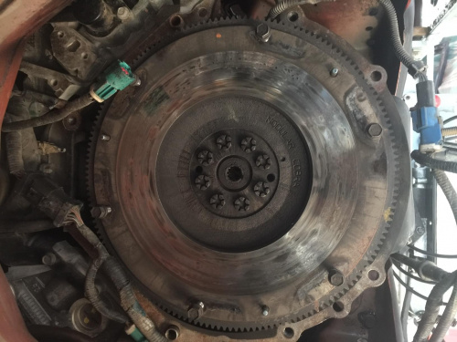

a koło zamachowe masz ok?
Re: [Przemek] MACH 1 2004
Post autor: Przemek64 » 2016-06-28, 13:53
MONTWA pisze:a koło zamachowe masz ok?
Są jak widać przebarwienia ale jest gładkie i ma płaszczyznę. Kolega mechanik powiedział że by go nie wymieniał mimo to że za 500zł można kupić w Polsce.
Ja chciałem wymienić ale zawsze się ze mnie śmieją że robie Przerost formy nad treścią. ;)
Tym razem go posłucham jak coś będzie nie tak to zrobi jeszcze raz :P

Przemek pisze:Mając trochę czasu jak auto stoi w warsztacie postanowiłem naprawić fotel który już w kraju przetarł się na wylot i obawiam się że jak tak zostawię to nie tylko skóra będzie do roboty ale i gąbki :kwasny:
Fotel naprawiony :ok: nie łatany, wymieniony cały płat tak by do tego nie wracać ma być igła :hyhy:
Mój sprawdzony przez lata tapicer powiedział że jak ma być łata to mogę pojechać do kogo innego :padam:
Kolor dobrany idealnie tylko trochę świeższa.
W GT 97 Adriana uszyta cała :padam:
Jak ktoś potrzebuje tapicera to mogę wesprzeć kontaktem do mojego
