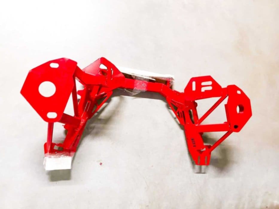

Przy okazji wpadnie nowy lżejszy wózek od BMR - ale zostaje ze sprężynami i fabrycznymi wahaczami.

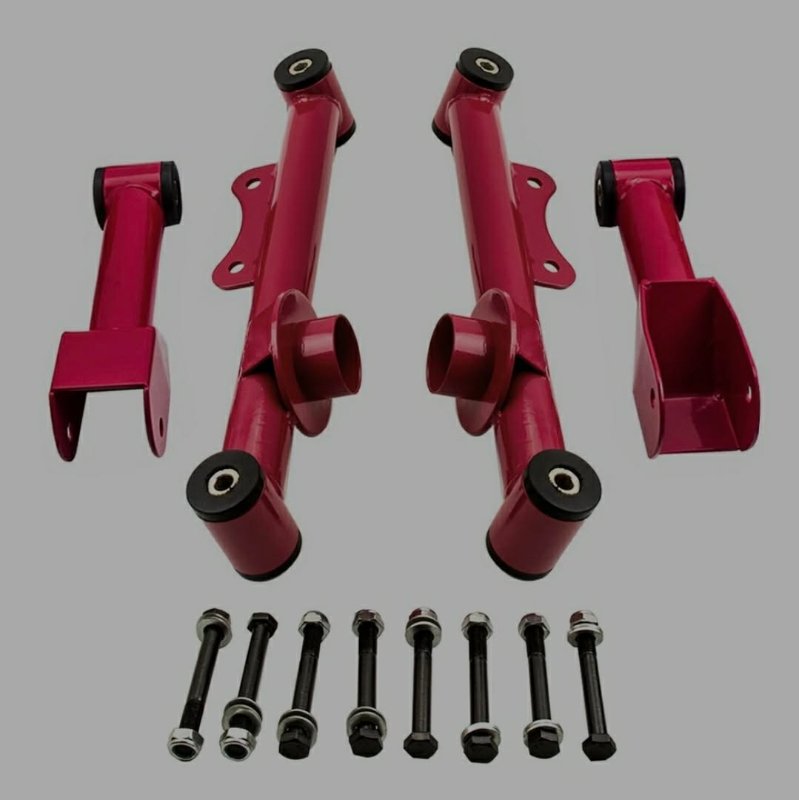

czerwone rurowe wahacze zajmą miejsce starych czarnych też rurowych

Te rurowe wahacze to na przód? Jaka jest korzyść z posiadania takich?

to wahacze na tył. mam zamontowane już takie tylko czarne, zamiana na czerwone tylko ze względów estetycznych, ( wiem można stare odmalować, ale chciałem choć torchę przyspieszyć prace).
głownie eliminują efekt wheel hop ( czyli efekt podskakiwania koła przy gwałtownym ruszaniu) poprawiają sztywność i prowadzenie vs fabrycznych.
