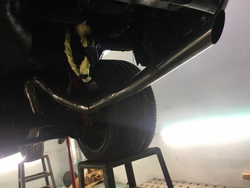

Chyba najpierw zrobię wyjście do łuku w górę a następnie wstawię stare duże kolano . Jak już zmontuję wszystko to zajmę się wpasowywaniem tych pałąków nad mostem :)
A na razie to wygląda tak:

A w między czasie dokończyłem środek wydechu :)

No wydech skończony,.... no tak na 80-90 % :)
A dokładnie nie zrobiłem jeszcze łuków nad mostem, po prostu wspawałem stare 2.5 cala

Kolana nad mostem spawane z kolanek 11,25’ z lekkimi przeróbkami i dopasowywaniem - ogólnie nie polecam tego rozwiązania .... strasznie dużo roboty. Jak jest możliwość ściągnięcia gotowego elementu to brałbym bez zastanowienia. Ja swój zrobiłem do katalizatorów i zostawiłem tłumiki środkowe flowmaster. Końcówki są jak widać „wolne” ;-).
