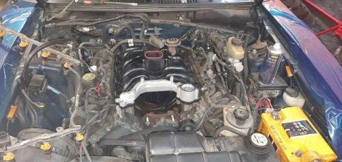

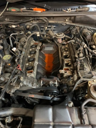

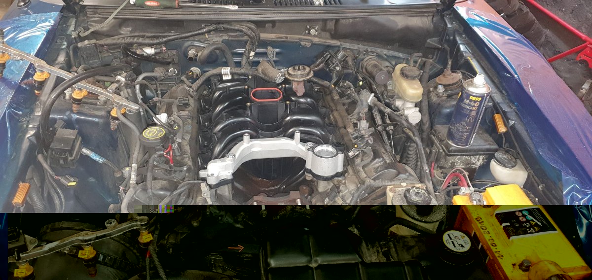

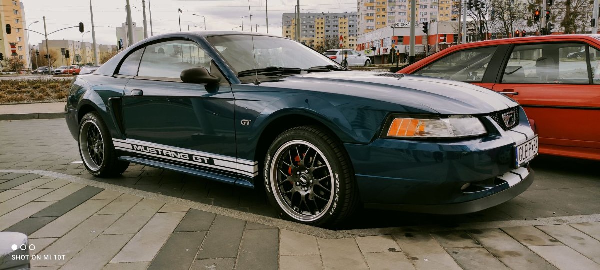

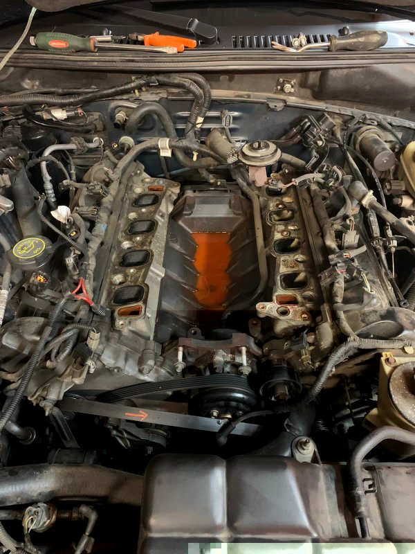

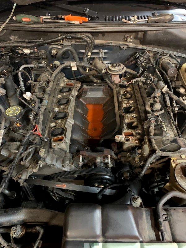

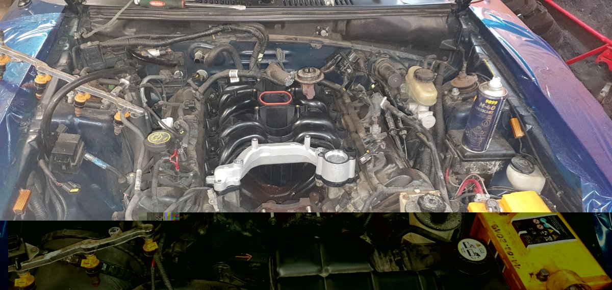

Trzeba przygotować auto do sezonu, zwłaszcza, że po zimowaniu kolektor ssący wypluł co zassał :hyhy:
Dodatkowo założyłem nowe opony Falken Azenis 245/40, na których auto prezentuję się zjawiskowo.
Przy okazji trzymają jak covid w domu opieki :P
Korzystając z okazji wywaliłem stary plastik - nie wiem co konstruktorzy mieli w głowach wsadzając plastikowy kolektor do v8 :zalamany: Ale na miejscu siedzi już porządny kolektor PI, który chyba dorzucił parę kucyków na koła :D
Dodatkowo postanowiłem zrobić mały eksperyment i zalać olej: Mihel 9100 5W30 - zobaczymy ile jest warta ta ceramika :cwaniak:

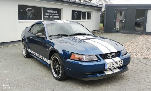

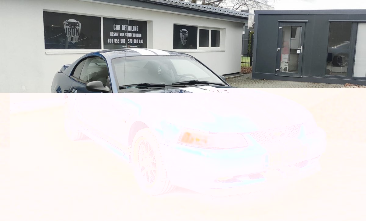

Od wtorku auto trafia do chłopaków z Iron Coat na korektę lakieru i powłokę ceramiczną.
Dodatkowo zrobię regenerację reflektorów przednich z zabezpieczeniem ich folią ściemniającą.
Teraz wygląda tak
Za tydzień będzie bez rysek w głębszym odcieniu :cwaniak:

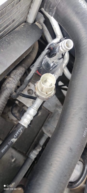

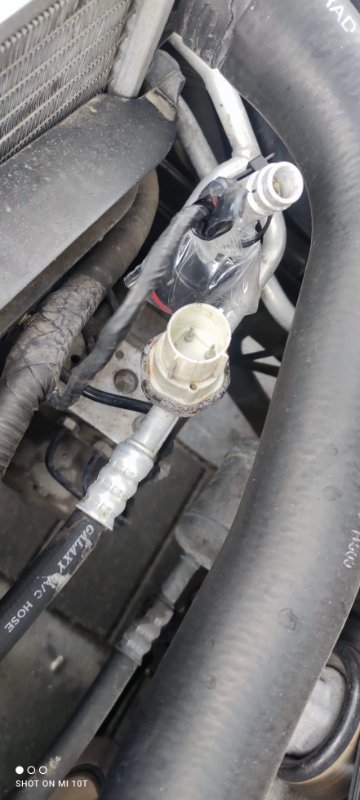

Niestety chłopak, który miał wyczyścić mi komorę silnika poszedł na całość z wodą :szok:
Wywalili go z pracy za to, ale mnie zostawili z problemem...
Zaczął mi falować silnik.
Podłączaliśmy komputer - wszystko w normie, z jakiegoś powodu okresowo zwiększa dawkę (obroty idą w górę)
Czyściłem EGR, przepustnice, przepływomierz i silnik krokowy... Dalej nic...
Uwagę zwrócił ciągle pracujący wentylator chłodnicy - nawet na zimnym zaraz po odpaleniu.
Rezor masz pomysł gdzie szukać winowajcy, bo podejrzewam, że coś dostało wody, ale nie wiem co :mur:
Rezor
Posty: 1633
Model: SN95 GT
Re: [CheetQ] SN95 GT 2000r. Atlantic Blue
Post autor: Rezor » 2021-04-19, 20:46
Zobacz wykresy z sond, masy. Z wentylatorem brzmi jak zwarcie w ccrm. Zespół przekaźników przy zbiornikiem wyrównawczy. W new edge chyba też jest
cheetq
Posty: 125
Rejestracja: 2014-08-17, 21:47
Model: GT Deluxe 2000r.
Kolor: Atlantic Blue
Lokalizacja:: Gdańsk
Post autor: cheetq » 2021-04-21, 11:11
Rezor pisze: ↑
2021-04-19, 20:46
Dzięki, będę walczył.
A jak sobie przypominam to komp wywalał błąd lambdy, ale przez to, że mam wycięte katy olałem temat. :wstyd:
cheetq
Posty: 125
Post autor: cheetq » 2021-04-22, 17:49
Rezor pisze: ↑
2021-04-19, 20:46
Problem rozwiązany...
Winowajcą był - i to jest HIT - Czujnik ciśnienia klimatyzacji :rotfl: :rotfl:
