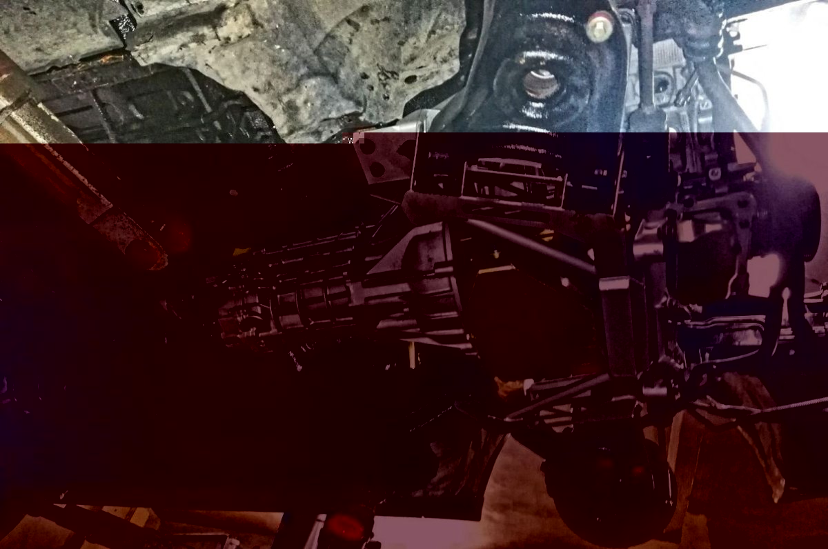

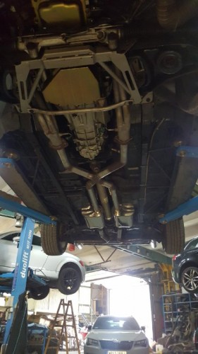

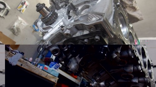

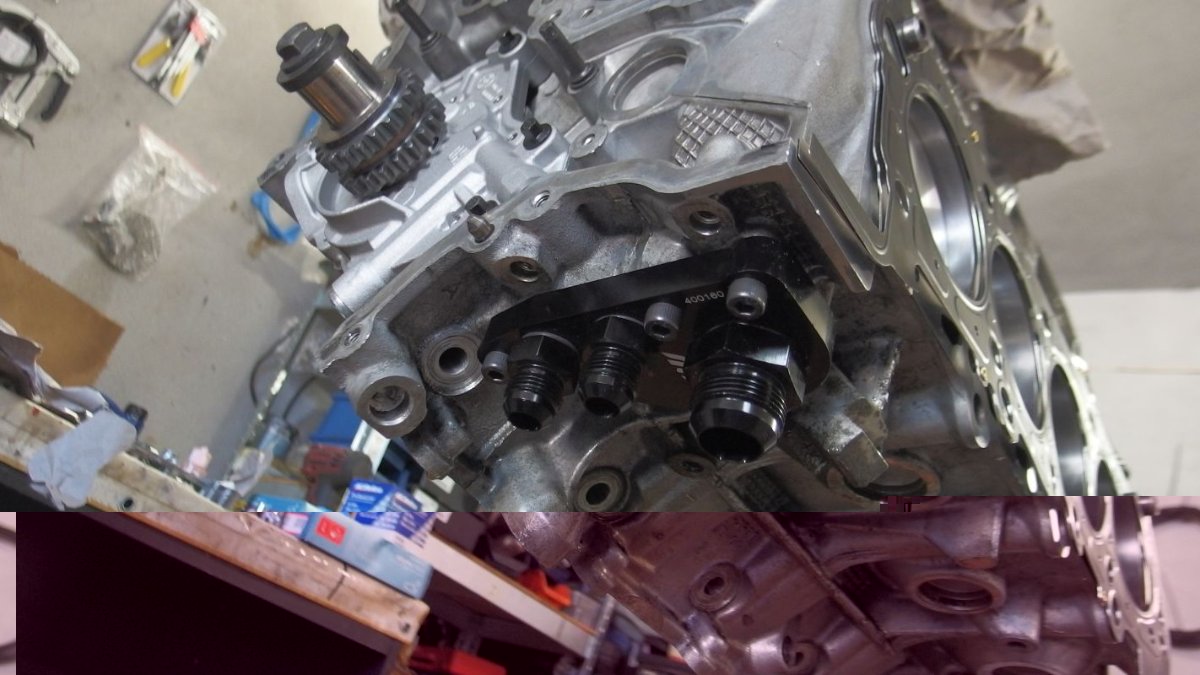

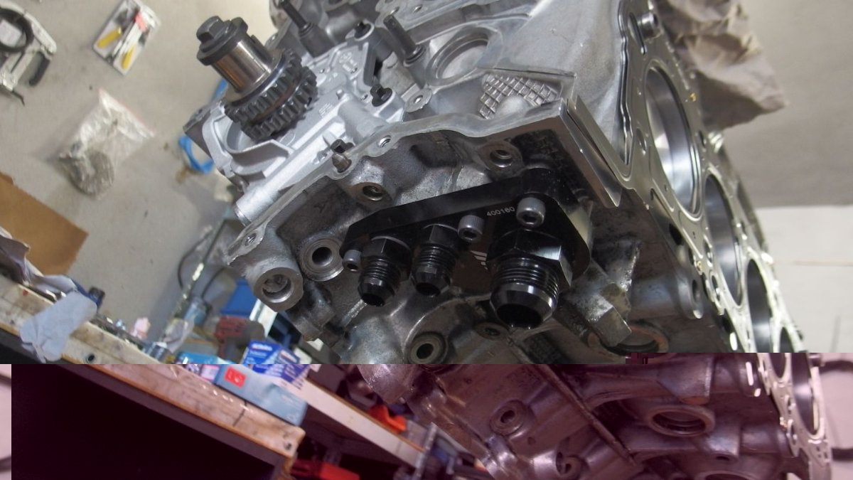

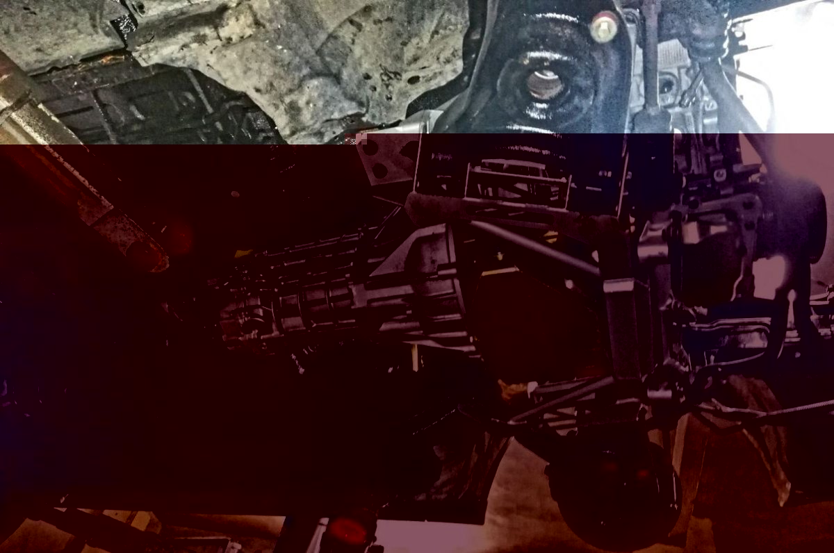

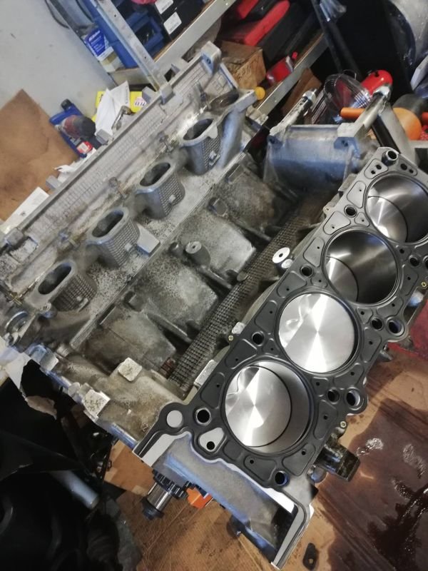

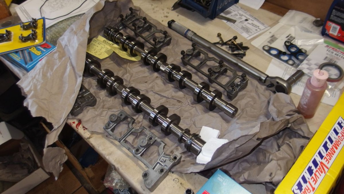

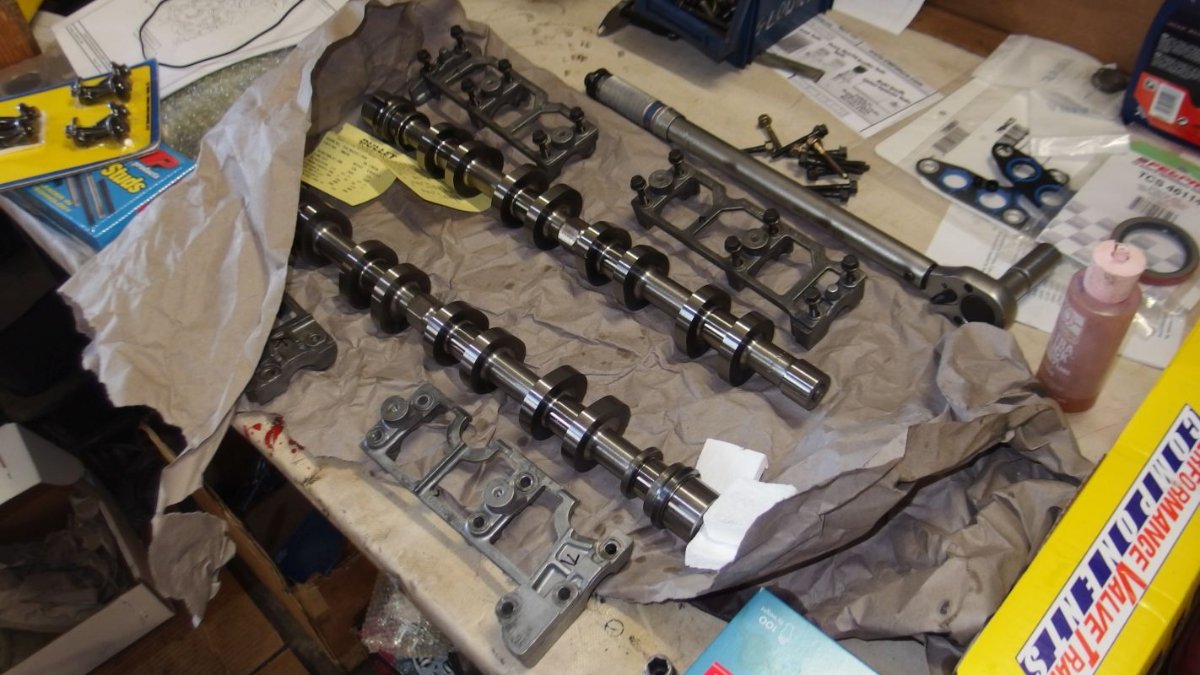

Znowu weszło parę rzeczy.

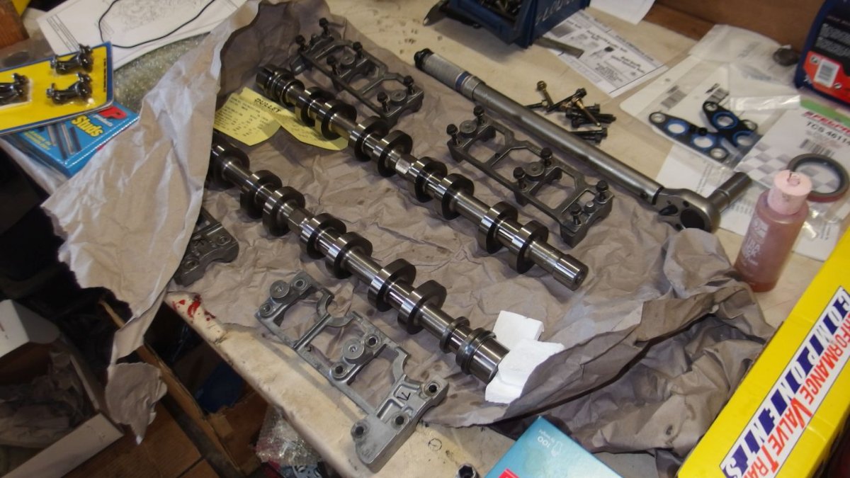

Wałki - custom od Todda Warrena. Do tego silnika najbardziej agresywne były od zdaje sie Cobry 98, w drugiej kolejności właśnie 01, ale jak już iść na całość..
To już weszły też 'szybsze' sprężynki od Biran Tooley Racing.

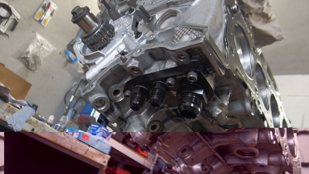

Chłodnica wodno-olejowa jest kolejnym elementem niskiego zaufania wśród użytkowników - wypad
Uszczelki głowic Cometic

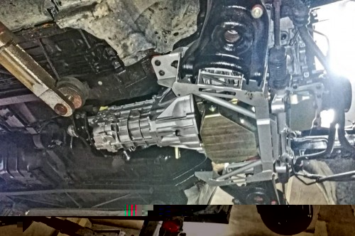

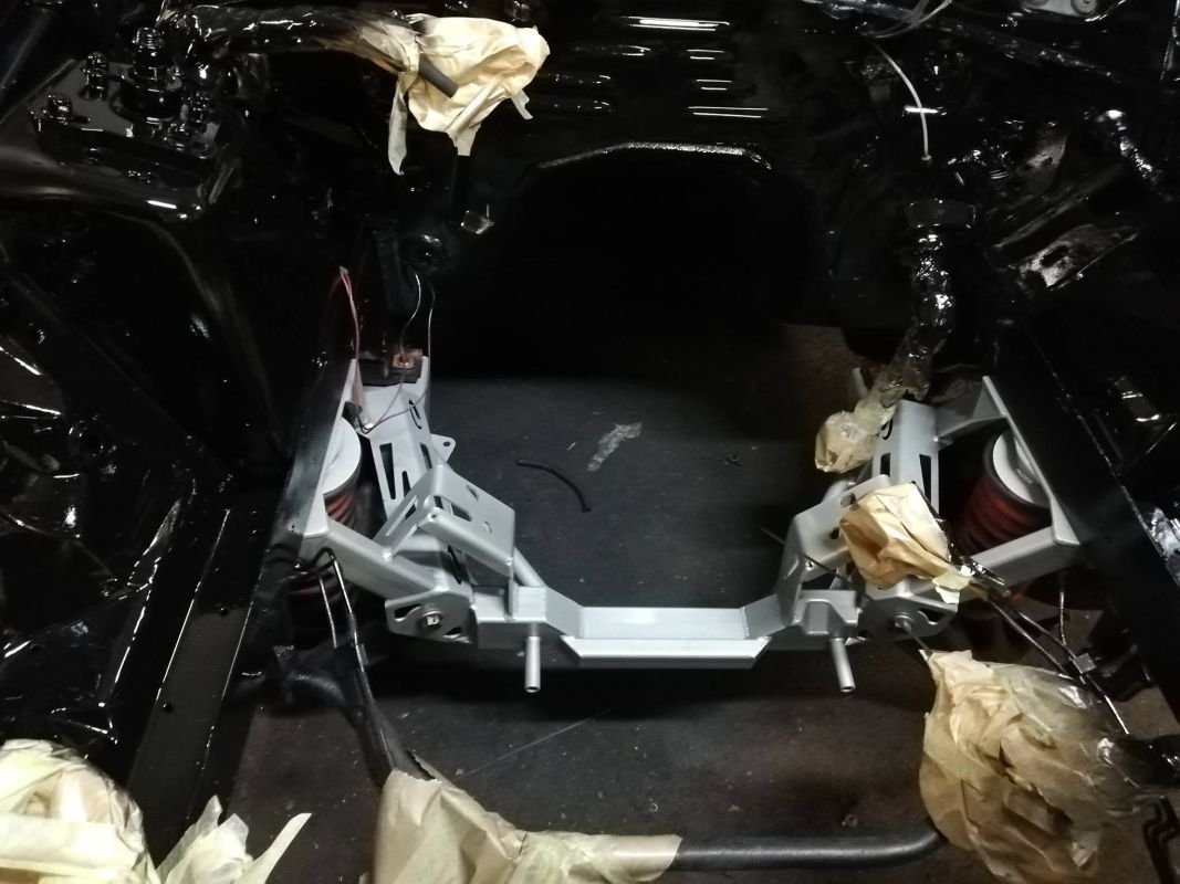

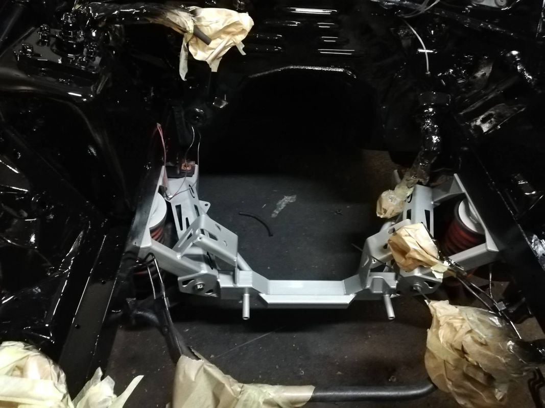

Komora silnika nie wyglądała jakoś rewelacyjnie, więc została odmalowania. "Przy okazji" kolejna gruba rzeczy - kołyska steeda. Podobno najlepsza wśród produkowanych seryjnie - sprawdzimy
Nowa podpora skrzyni. Skrzynia też po remoncie i drobnych poprawkach.
Jak już wziąłem się za modyfikacje przepływu oleju, to i miska olejowa siłą rzeczy - padło na Canton'a road race'a czterozapadkowego. Bardzo ciekawa konstrukcja. Oczywiście nowa żaluzja Canton'a pod spodem

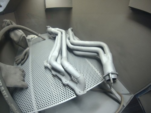

Jakiś czas temu LT dostały bandaże termiczne. Prawdę pisząc, nie byłem do nich przekonany (smród), a zwłaszcza do tego, co działo się pod nimi. Także i one zostały odnowione

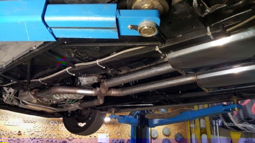

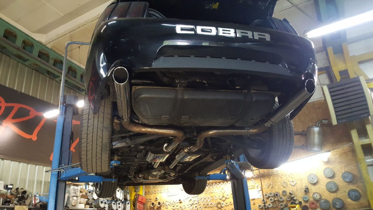

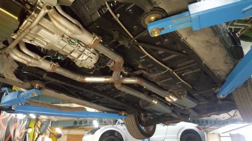

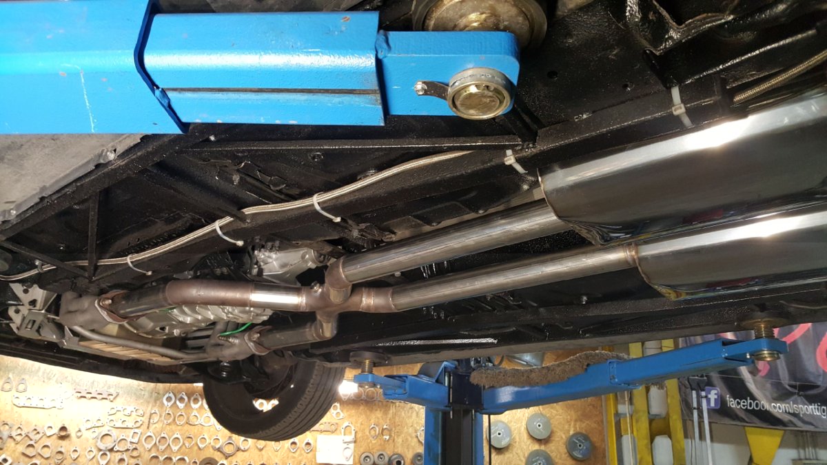

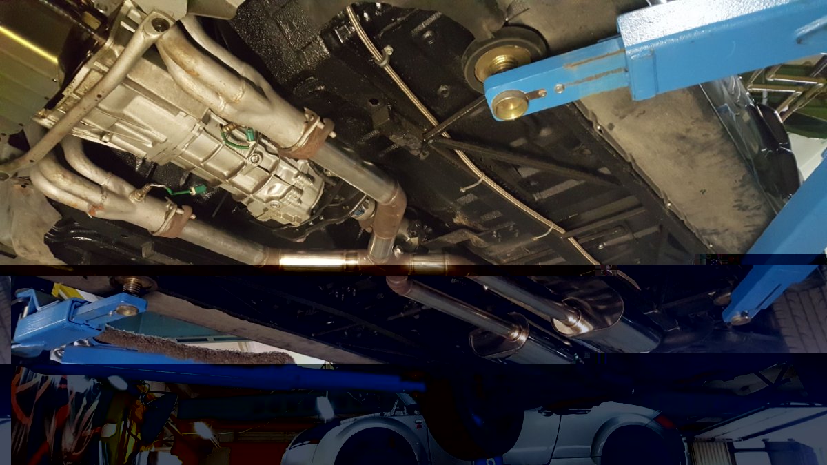

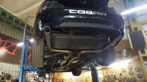

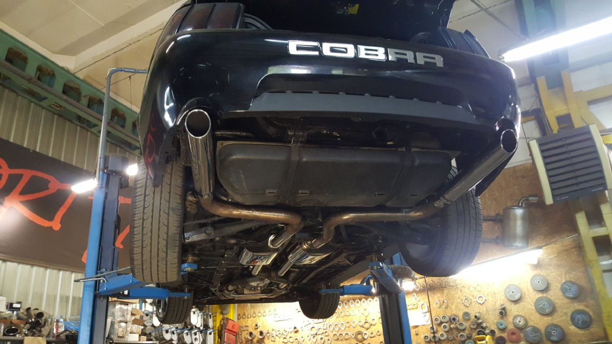

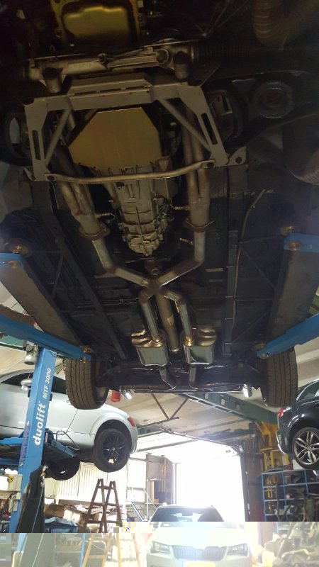

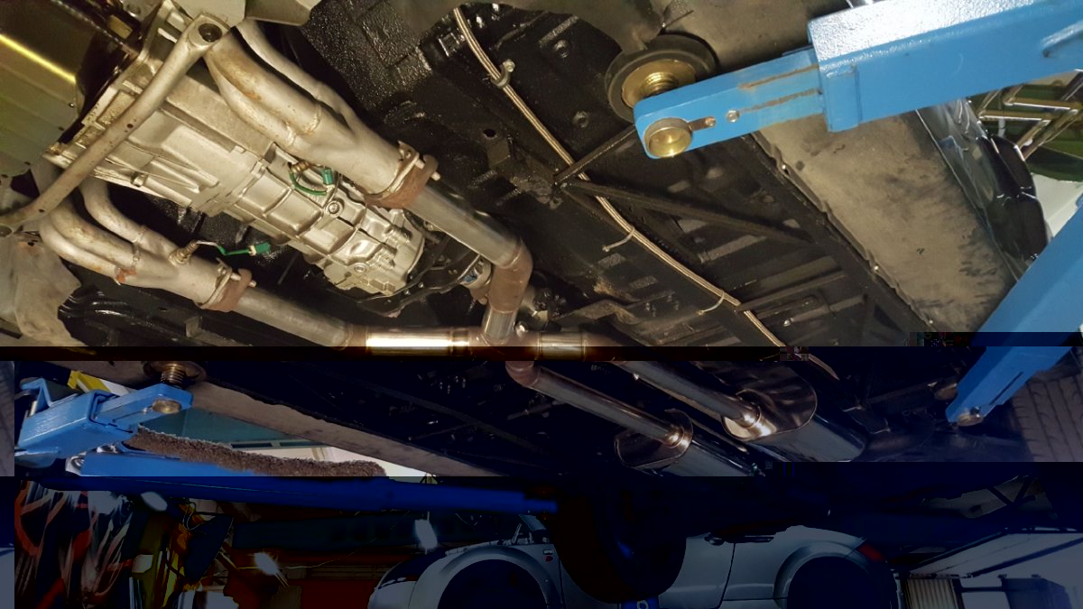

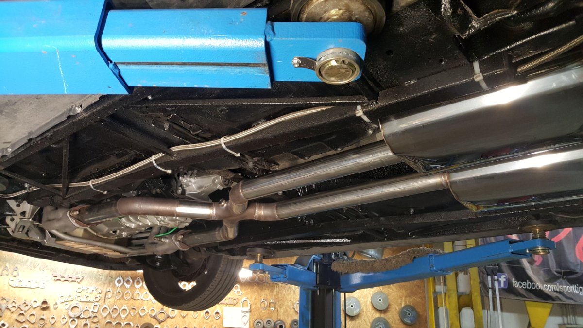

Mam nadzieję, że nie dostanę za to bana na forum, ale postanowiłem ściszyć nieco auto. Tak, wiem, za stary jestem, ale po ostatniej przejażdżce na Mustkę, 500km w jedną stronę, byłem zmęczony hałasem. Stroker, wałki, longi, X, i tylne tłumiki MACa najbardziej nie dały żyć dzieciakom. Zastanawiałem się czym je zastąpić. Pierwsze o czym pomyślałem, to rear seat delete, bo nie płacze, ale niestety zdrowy rozsądek zdecydował się nie pozbywać zawartości tylnej kanapy. Zastąpiłem tylne tłumiki customowym rozwiązaniem:
Muszę przyznać, że póki co jestem bardzo zadowolony. Goście zrobili to naprawdę pro. Każdy centymetr przemyślany. No i udało się zachować końcówki, do których już się przywiązałem.
Dźwięk jest znacznie cichszy, ale nie cichy i zdecydowanie mniej natarczywy. Wiem, że to nie tak powinno być, ale sporadycznie robię autem trasę. Zresztą, nawet na torach są już normy hałasu.
