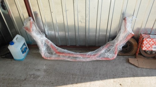

Teraz czas na modyfikacje - paczka od dr.killer vel magic ma sprawić że zacznę połykać zakręty
Eibach Anti-Roll Sway Bar czyli grubsze sztywniejsze stabilizatory na przód i tył, w weekand bedą założone to wypróbuję.

- stang232
- Posty: 2133
- Model: stang'95
- Lokalizacja:: Bełchatów
stabilizatory na przód i tył zastąpiły dużo cieńszą fabrykę, w drodze do Lichenia sprawdzi się czy jest lepiej
