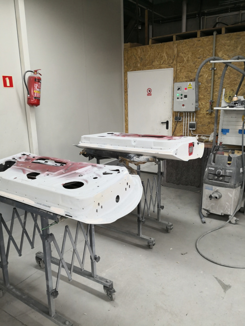

Pierwsza, noworoczna wizyta w warsztacie lakierniczym. Coś tam drgnęło, autko zmieniło stanowisko postoju. King Cobra po pierwszym szpachlowaniu i szlifowaniu dziś dostawała kolejną warstwę epoksydu. Pozostałe części blacharki: drzwi , maska, pas przedni, błotniki, pokrywa bagażnika są już wyczyszczone i pokryte epoksydem. Niektóre z nich są również po pierwszym szlifowaniu. Plan jest następujący : po całościowym końcowym przygotowaniu do lakierowania nastąpi obróbka i lakierowanie powierzchni wewnętrznych przedziału silnikowego , bagażowego i pasażerskiego. W międzyczasie w domowym zaciszu poszczególne zespoły wyposażenia wnętrza podlegają rozbiórce na części pierwsze, czyszczeniu i ew. renowacji.

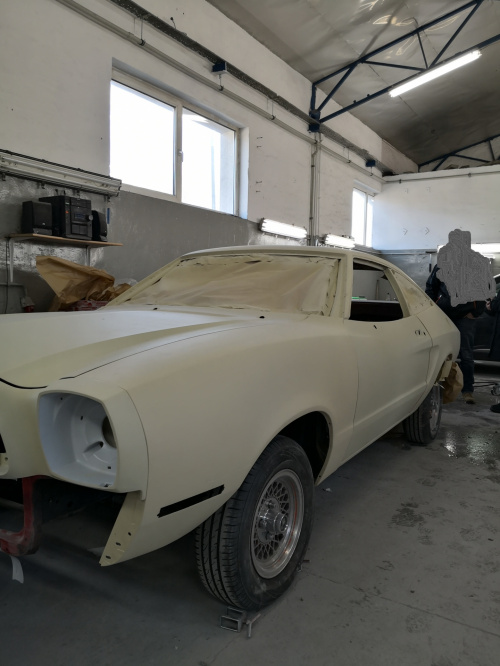

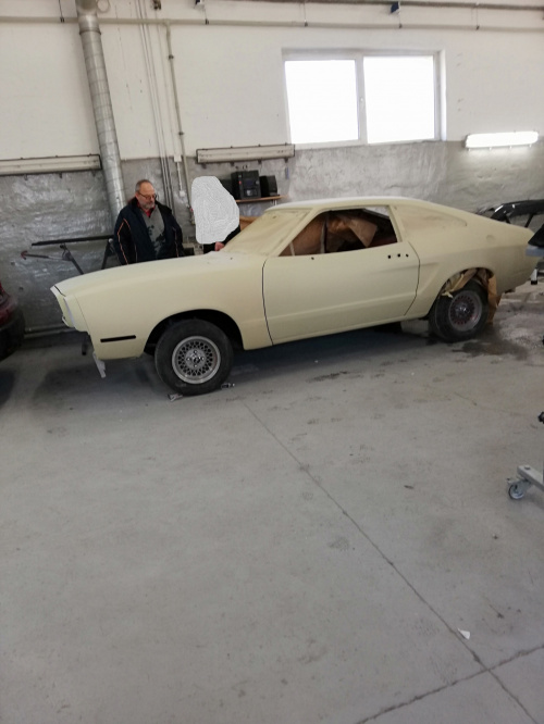

Ostateczna warstwa szpachli natryskowej przed ostatnim szlifowaniem. Ostateczne pasowanie elementów nadwozia. Jest lepiej niż z fabryki ! I wkrótce lakierowanko ...

Na ostatnim zdjęciu ten koleś obok Ciebie Marku jakiś taki nie wyraźny, że tak popiszę się merytorycznym postem

Myślę, że każdy byłby niewyraźny jakby miał takiego upierdliwego klienta jak ja.no name pisze: ↑2019-01-22, 12:07Na ostatnim zdjęciu ten koleś obok Ciebie Marku jakiś taki nie wyraźny, że tak popiszę się merytorycznym postem![]()

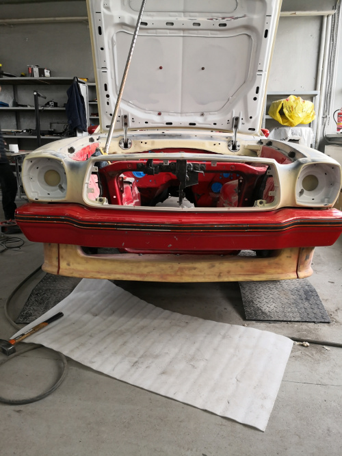

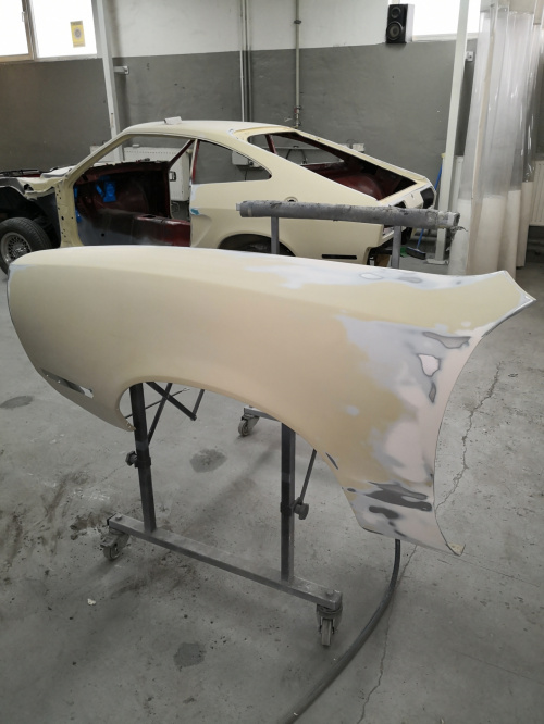

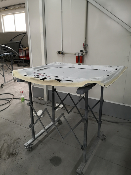

Prace miały przebiegać zgodnie z wcześniej ustalonym planem. Wszyscy którzy mieli do czynienia z renowacją wiedzą o czym piszę i co mam na myśli.
Miało być dobrze ! - a wyszło jak zawsze !
Ktoś zachorował, ktoś się obraził i zmienił piaskownicę na inną, nowy "mistrz ceremonii" pojawił się z inną koncepcją działania, a czas płynie ...
Od prawie dwóch miesięcy trwają prace zbrojeniowe nadwozia w elementy zewnętrzne wraz z niezbędnymi jak się okazało poprawkami blacharskimi. Zewnętrzne elementy charakterystyczne dla King Cobry (air dam, spoiler tylny, zderzaki, listwy, uszczelki, lampy, itp) są dokładnie dopasowywane. Ma to gwarantować że ich ponowny montaż po rozbrojeniu i polakierowaniu (nadwozia oraz tych elementów) przebiegnie bezproblemowo "z zamkniętymi oczami". Jak na razie jesteśmy w polu, a biorąc pod uwagę niektóre wykonane poprawki blacharskie nawet o krok w tył jeśli chodzi o wcześniej przygotowaną powierzchnię do lakierowania.
Nad niektórymi elementami trzeba popracować poprawiając fabrykę , która nie przewidziała że materiał po 40 latach zmieni nieco swoje właściwości i kształty. A nowych części zamiennych brak.
Jednym słowem idzie jak po grudzie ...
Poniżej kilka fotek z frontu walki.

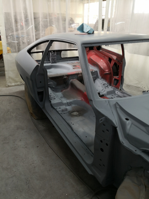

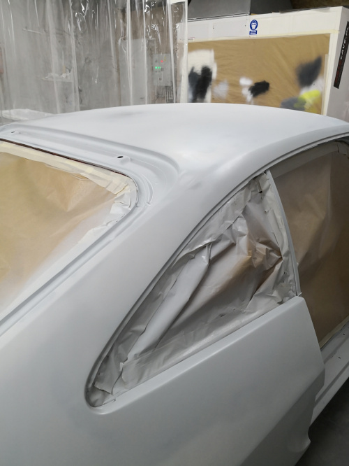

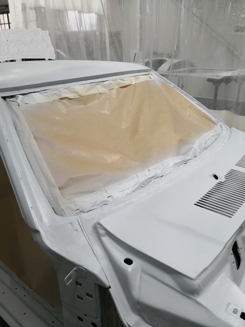

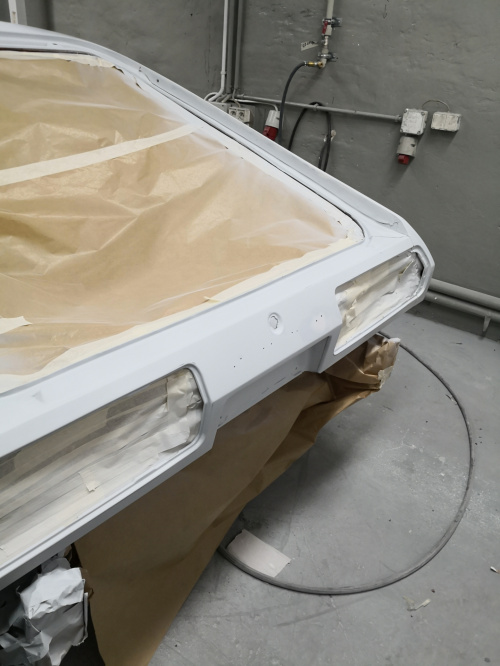

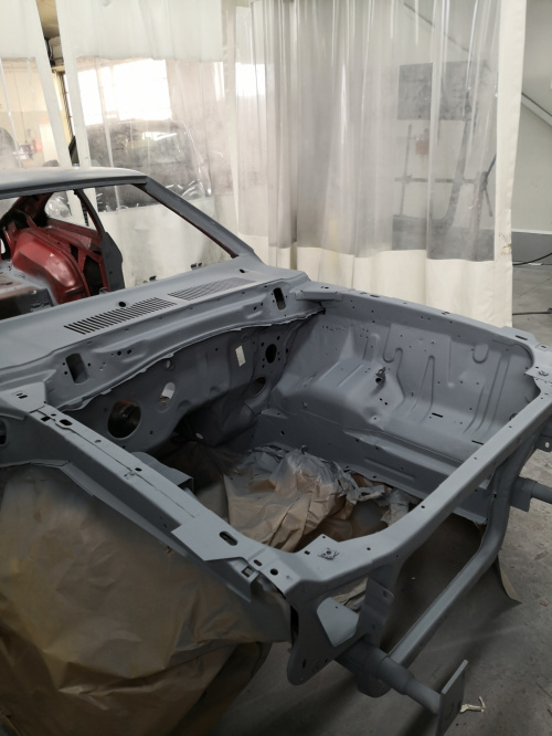

Już w podkładzie ! Szary kolor gwarantuje uzyskanie właściwej głębii koloru lakieru bazowego. Jeśli chodzi o lakierowanie to chyba już powoli z górki.

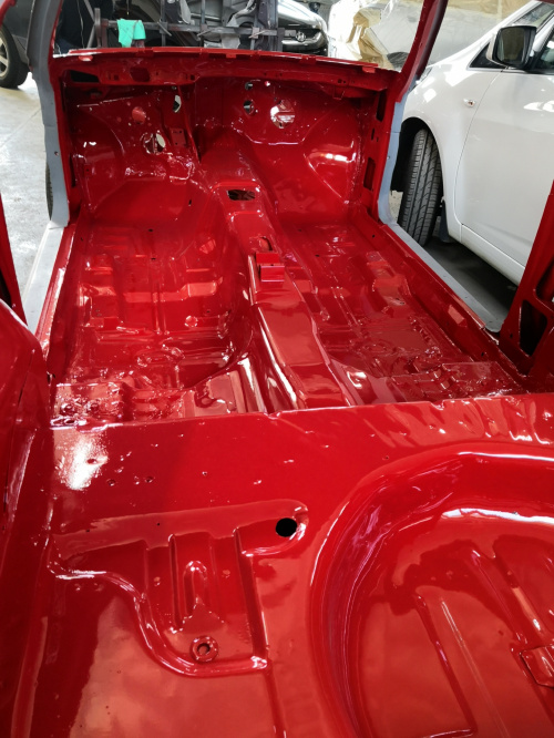

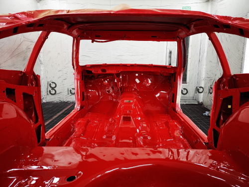

Słońce za oknami coraz wyżej. Pojawia się wiosenna zieleń na krzewach i drzewach. Świat będzie robił się coraz bardziej kolorowy, a King Cobra powoli zaczyna czerwienieć . Po tych wszystkich szarościach blach ta czerwień wprost oślepia
Na pierwszy ogień zgodnie z harmonogramem poszło wnętrze i podwozie.
