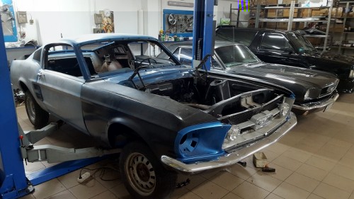

Trzeba po Johnym sporo poprawić :dobani: i zdecydowałem, że nie będę za wszelką cenę trzymał się oryginału.

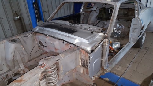

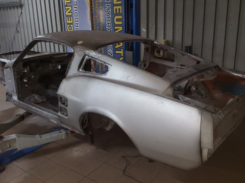

po piaskowaniu

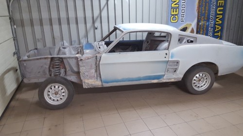

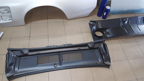

nowe panele zabezpieczone dodatkowo od wewnątrz proszkowo
podszybie wstawione
nowe podłogi

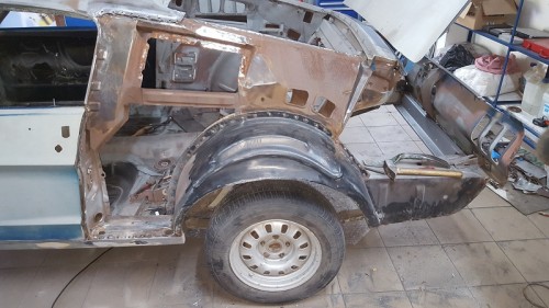

zad w trakcie naprawy
po naprawie

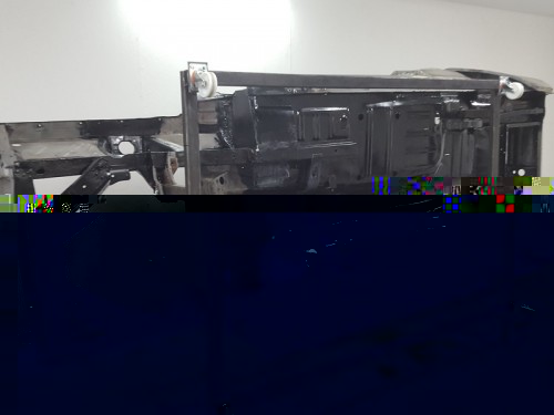

zabezpieczenie podwozia dynitrolem

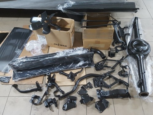

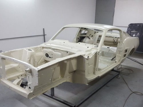

podkład epoksydowy NFCC

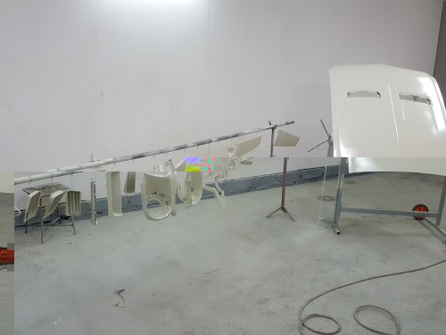

drobnica w tracie piaskowania

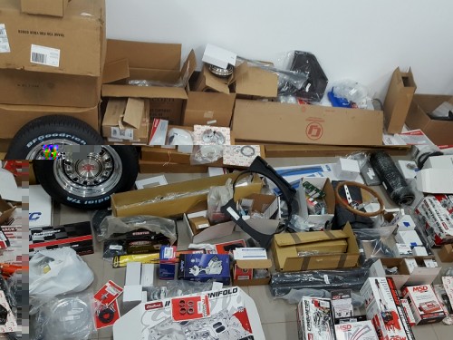

magazyn zapełnia się zabawkami :)
serce

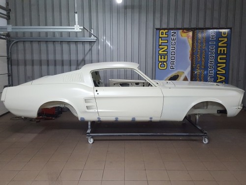

po malowaniu proszkowym
suszymy bieliznę

Całe szczęście magazyn mam duży. Na zdjęciu widać tylko część gratów. ;)

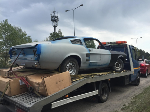

Tu masz prawdopodobnie pierwsze zdjęcia zaraz po opuszczeniu portu w Gdyni ;) 11.05.2016
Złapałem lawetę na obwodnicy 3miasta

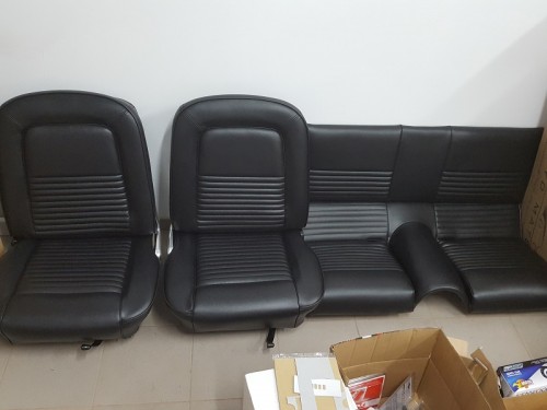

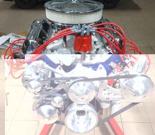

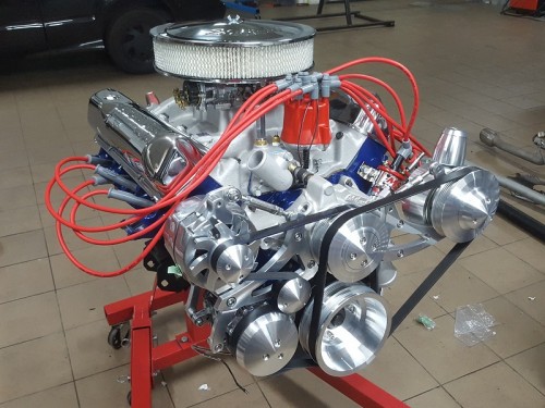

Mała aktualizacja.
Fotele i silnik :)
