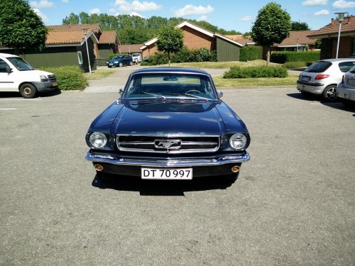

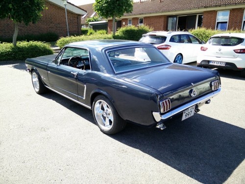

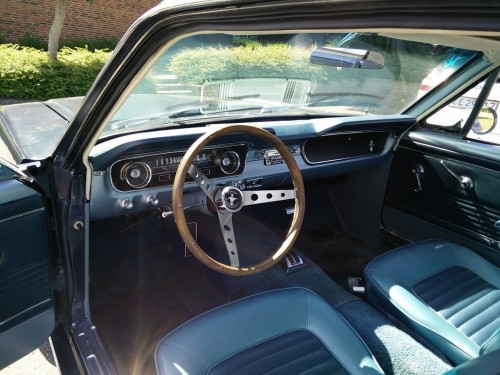

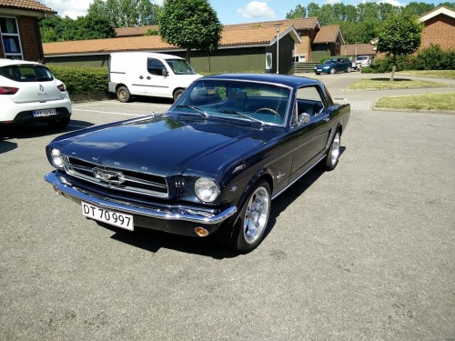

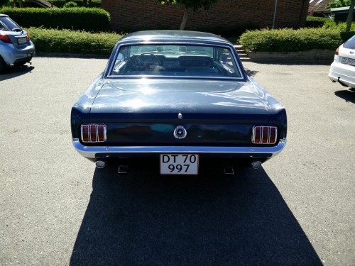

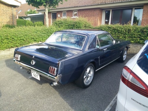

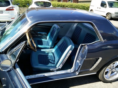

wreszcie wstawiam fotki

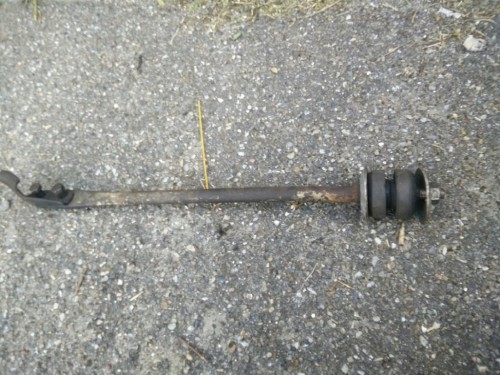

jak by ktoś pytał to z Danii jestem tu mieszkam i pracuje...
proszę o pomoc.... niżej foto
takie cos musze kupić wychodzi z przodu auta pod zderzakiem i łączy prawy wahacz jest zerwany gwint na drążku....nie wiem co lepsze kupić drugi czy robić mniejszy gwint i mniejsza nakrętkę?
