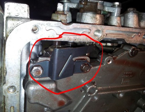

Podczas wymiany uszczelki miski olejowej skrzyni biegów zauważyłem, że mam pękniętą "blaszkę", która wskakując między wycięcia na zębatce "pokazuje" jaki bieg jest wybrany. Już teraz wiem, dlaczego muszę celować w Drive i nie mam pewności, że wskoczył.
Poszukuję zatem takiej blaszki (nie wiem jak się fachowo nazywa), montowanej do płyty zaworowej w skrzyni C4 - widok jak na poniższym zdjęciu.
Może komuś została ta część po remoncie skrzyni. Będę wdzięczny za info.

Właśnie dostałem odp. z cjponyparts - taka blaszka nie występuje jako osobny element, trzeba kupić całą nową płytę
Taka płyta była w skrzyniach automatycznych w mustangach do 2004 roku - Koledzy, może ma ktoś niesprawną skrzynię z takim właśnie elementem?
Chętnie przygarnę taką blaszkę
