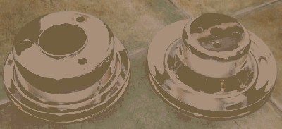

Niektorzy nie maja owiewki i tez zagladaja6t07t pisze:No tak, koła pasowe są tłoczone z jednego kawałka blachy, zeszlifowałeś zgięcie i zrobiłeś dwa elementy... Nie można nic ruszać przy elementach, które się obracają kilka tys. obr/min. Co by się stało gdyby się to urwało a ktoś by akurat zagladał pod maskę !!!![]()
Ja tylko lekko zeszlifowalem i to nie w tym miejscu gdzie sie przetarlo. To sie stalo po odpaleniu. Po prostu moje kolo od walu jest za duze. Dopiero teraz sie dowiedzialem, ze Ford wypuscil kilkanascie
Gdybys mogl zmierzyc swoje koleczka
kolo pasowe walu: srednica 6.3", dwa rowki jeden 3/8" a drugi 1/2", montowany na 3 srubach
kolo pasowe pompy/wiatraka: srednica 6.1", jeden rowek 3/8"
Poza tym, kolo pasowe pompy wodnej, ma byc pozniejsze ze zmienionym profilem, zeby pasek od pompy wspomagania nie tarl o kolo. Fajnie, ze to wyczytalem bo juz mi sie wydawalo, ze mi sie jakies rzeczy wydaja, a tu sie okazuje, ze Ford zrobil babola

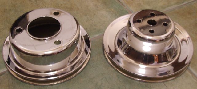

Dzieki (ladne koleczka6t07t pisze:zmerzylem moje koła
koło na pompę: srednica 163,5 mm, wysokość 62mm, brak numeru
koło na wał: średnica 156mm, wysokość 58mm, numer C70E-6A312-C
Twoje kolo na wal jest dla 67/68 6.1" rowek 3/8 (do 66 potrzebne jest 6.3")
A jesli chodzi o kolo pompy to do 66 potrzebne jest 6.1" a Twoje jest 6.4" (part number: C8OZ-8509-A)
Koles z klubu UK ma do mnie zadzwonic czy nie ma jakiegos w garazu. Takze niedlugo bede cos wiedzial i moze nie bedzie tak zle
