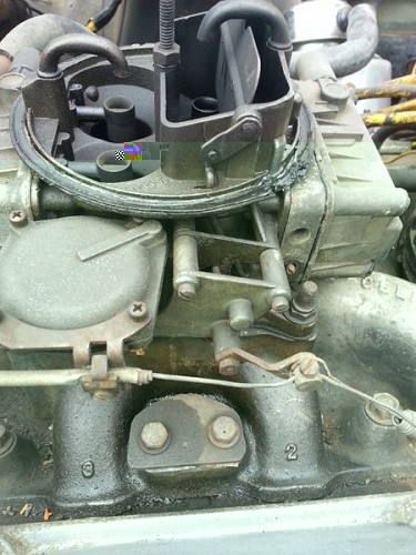

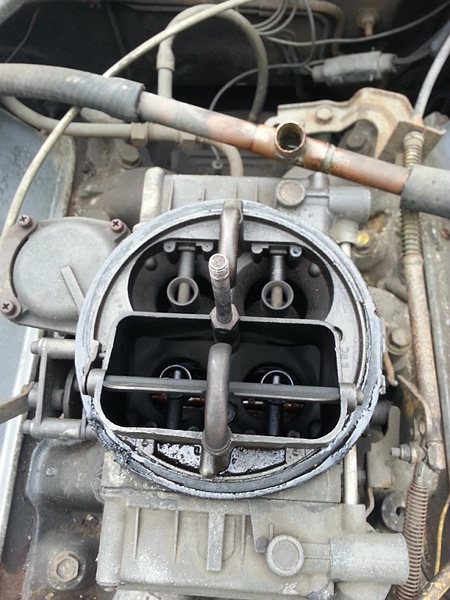

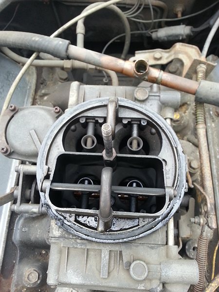

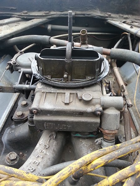

tak wygląda gaźnik, co do ssania, to już temat ogarnięty(linka ruszona podciągnięta itd.)
Ciemny jestem jak masa czekoladowa :] co do ustawiania poziomu paliwa itd. Jedyne gaźniki jakie ustawiałem to samochody nitro(zdalnie sterowane) aczkolwiek z sukcesami :D
6t07t
Posty: 1650
Model: 1966-2008
Kolor: Silver Blue, Black
Re: Mach 1 1971
Post autor: 6t07t » 2013-01-25, 18:13
To jest gaźnik Holley 4V...
Wystarcczy ci taki zestaw jak podałem link wczesniej i masz ssanie automatyczne ;)

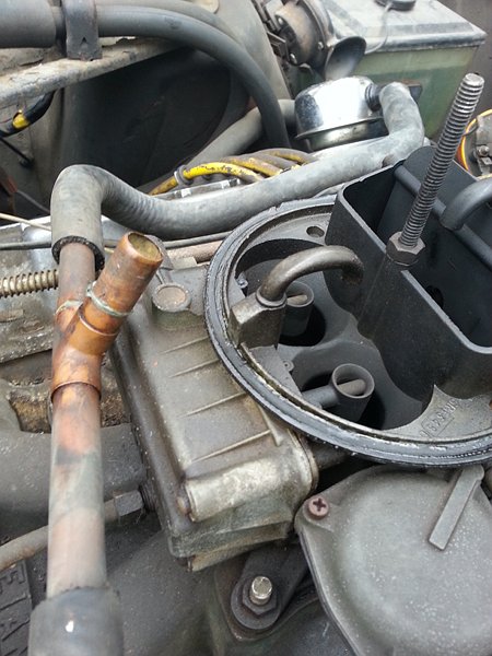

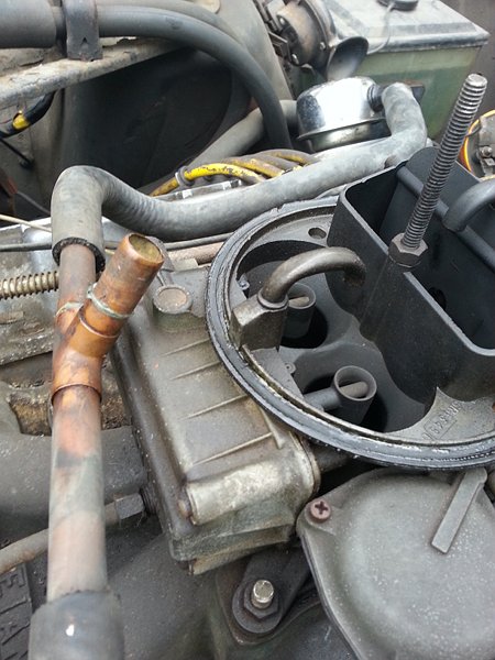

A Co to za miedzne rurki ? od czego one sa? to sa PCV?
mozesz zrobic rzut z gory zdjecie jak to wyglada w calosci pod maską? komora silnika itp.

Post autor: Rafał.T » 2013-01-25, 18:56
Evening pisze:A Co to za miedzne rurki ? od czego one sa? to sa PCV?
To jest na pewno patencik poprzedniego właściciela..
Teraz zdjęcia nie zrobię, bo już ciemno ;) , ale jest to połączenie dwóch przewodów wychodzących z pokryw zaworów i poprzez ten właśnie miedziany łącznik podpięte jest to do filtra powietrza(od dołu).
