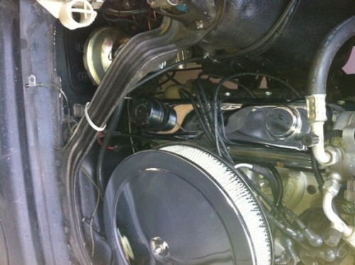

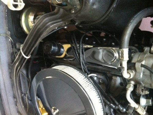

W tej chwili u mnie to wygląda tak jak na zdjęciach.
Jeśli mogę coś zasugerować, to zastanowił bym się nad odprowadzeniem gazów z odm do filtra powietrza, bo przy otwartym dachu są one wyczuwalne.
Ja w tej chwili takie zamówiłem. Może nie jest to zgodne z specyfikacją, ale nasze konie mają nam przynosić radość z jazdy, a do poprzednich można powrócić błyskawicznie bez udziału mechanika.
tu widać odmę z odprowadzeniem która będzie także wymieniana na inną
odma bez odprowadzenia
