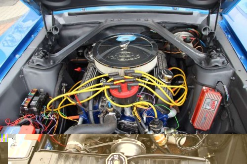

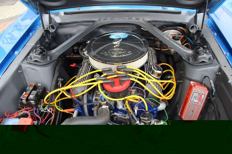

pierwsza jazda :hyhy:

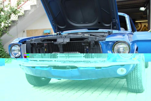

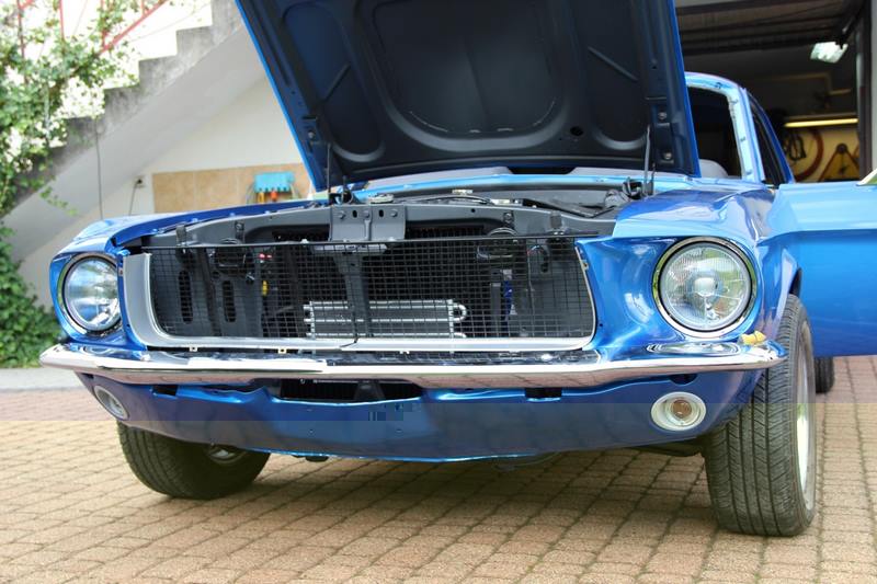

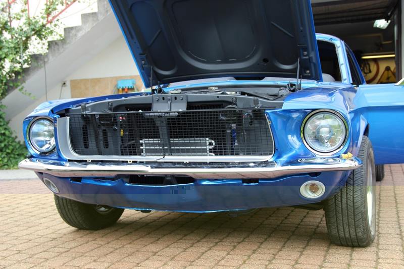

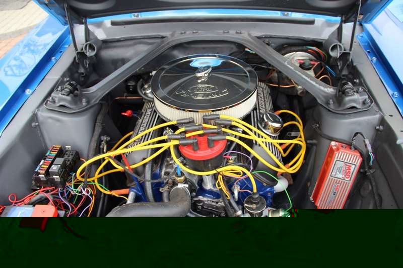

Hotrod to już historia - przód prawie zmontowany, ostatnia paczka z częściami w drodze (ale teraz to już na pewno ostatnia!!! :mad: )
zapomniałem o zamówieniu uchwytów do zderzaka:
http://www.cjponyparts.com/bumper-fende ... /p/HW1433/" onclick="window.open(this.href);return false;
jeśli ktoś ma na zbyciu to zapraszam PW

simontlc
Posty: 1078
Model: 289 coupe 1965
Lokalizacja:: TL.
Re: [Wojtek_80] Coupe 302 V8 1967
Post autor: simontlc » 2015-09-12, 12:31

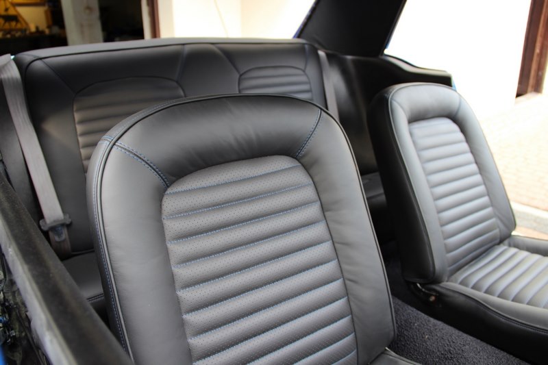

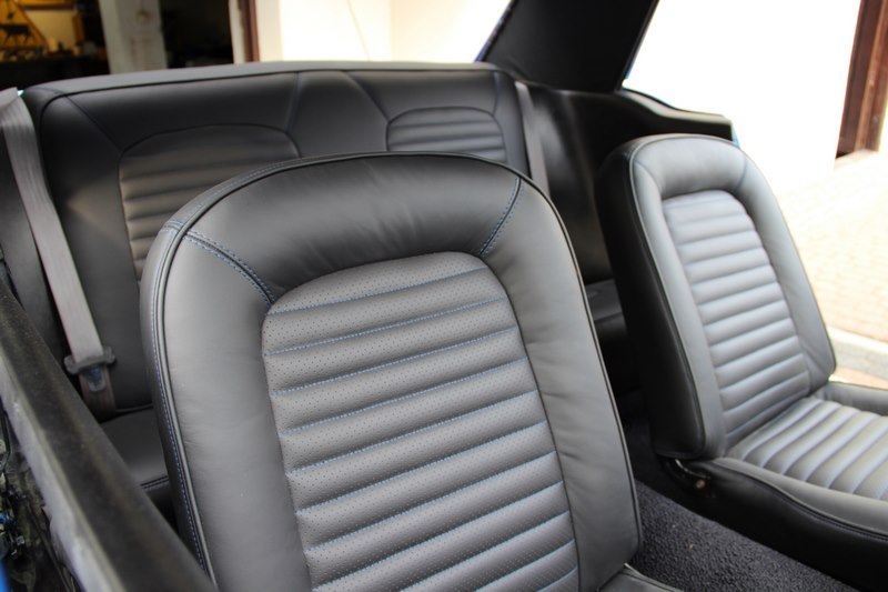

Fajnie wyglada tapicerka , szyles? A ta mala chlodniczka jest od skrzyni dodatkowa czy klima ?
Wojtek_80
Posty: 98
Model: Coupe 1967
Kolor: Acapulco blue
Post autor: Wojtek_80 » 2015-09-12, 17:34
Tak, tapicerka jest skórzana uszyta wg. oryginału,
chłodniczka jest do skrzyni - nie wiem na ile jest ona konieczna/przydatna ale była więc jej nie wywaliłem

no właśnie dość przyjemna jakby szyta na zamówienie tapicerka, która dobrze komponuje się z pasami ;)

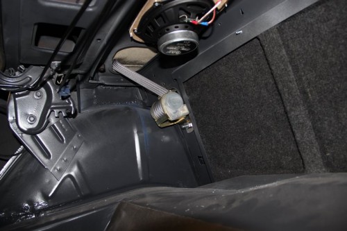

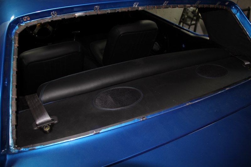

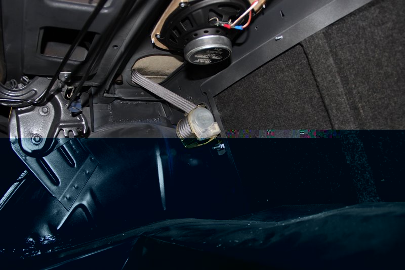

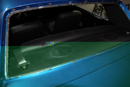

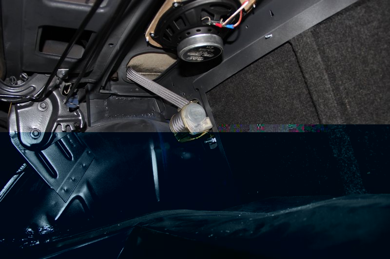

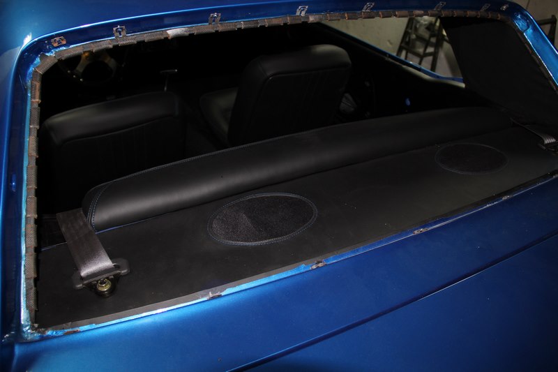

pokażesz parę zdjęć z bagażnika - miejsc montażu pasów?

Taki montaż pasów zaplanowałem sobie już na etapie blacharki, do tylnych pasów blacharz wzmocnił mi trochę miejsca montażowe w półce na podszybiu. Pozostałe miejsca montażowe (te na dole pod kanapą) zostały z oryginalnych dwu punktowych pasów. Ja kupiłem cały komplet z Subaru Legacy - mają calowe śruby montażowe pasujące do oryginalnych gwintów w karoserii.

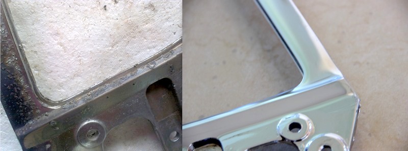

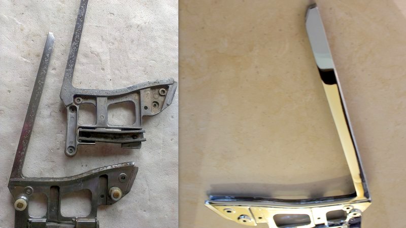

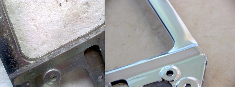

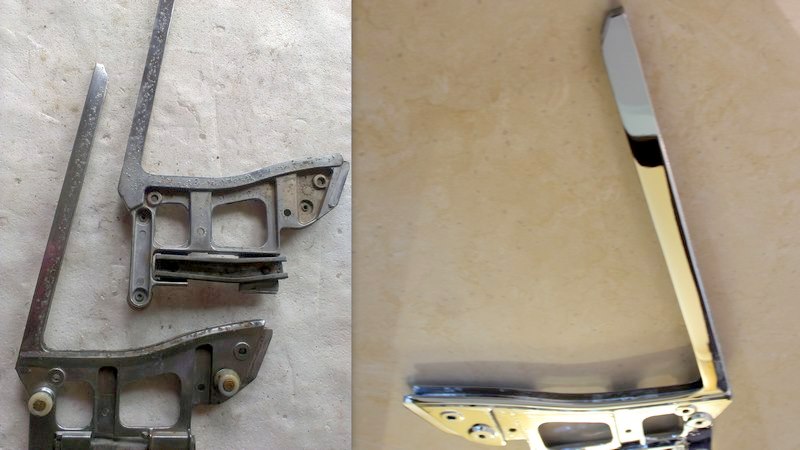

Po miesiącu czekania odebrałem dzisiaj części z chromowania. Wyglądają zawodowo. :happy1:
A... i gość z galwanizerni mówił że chromuje takie same ramki dla człowieka z Podkarpacia... :papa:
CzyTyTez twoje też tak będą wyglądały :hyhy:

Wojtek_80 pisze:A... i gość z galwanizerni mówił że chromuje takie same ramki dla człowieka z Podkarpacia... :papa:
Jaki ten Świat mały :D
Mimo że kupiłem nowe okienka jak i dodatkowy komplet klameczek do okienek wentylacyjnych (nowe klameczki dwa razy tańsze od kosztów renowacji!!) z sentymentu do starych rzeczy postanowiłem również swój komplet oddać do odnowy.
Z przyjemnością porównam sobie nowe vs odnowione, a z Tobą Wojtek wygląd naszych odnowionych po np. 5 latach :D, bo jak do tej pory brak recenzji na temat trwałości nowych powłok, czy też "odporności" ZnAlu na dalsze procesy starzenia.

Tylko miesiąc? ja czekam już 2, robię w pn w motochrom, ile płacisz jak mogę zapytać? ja 1500 za 2 tylne i 2 przednie

1200 za dwie tylne... ktoś tu chyba przepłacił... :/
