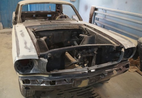

Prace po woli ale dokładnie idą do przodu. Lakiernik z dużym zaangażowaniem wygładza wszelkie nierówności a jak wiadomo po tylu latach oryginalne blachy w tej kwestii pozostawiają wiele do życzenia.

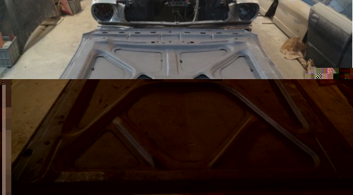

Maska została wypiaskowana od spodu aby dokładnie oczyścić wszystkie zakamarki.

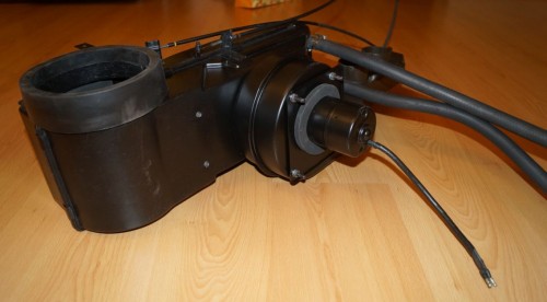

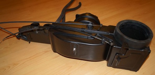

Tymczasem kolejne części czekają niecierpliwie na montaż do wyremontowanego nadwozia.
Po wielu godzinach pracy skończyłem odnawiać nagrzewnicę.
Została rozebrana, wszystkie elementy metalowe zostały dokładnie oczyszczone i pomalowane. Obudowa, tam gdzie była wybrakowana została uzupełniona przy pomocy maty i żywicy (yoozeq - dzięki za sugestię ) a następnie pomalowana. Silnik, wiatraka był w dobrym stanie, rozebrałem go, wymieniłem zniszczone przewody i pomalowałem. Wymienione zostały także wszystkie uszczelki.
A efekty pracy wyglądają tak:
 ) a następnie pomalowana. Silnik, wiatraka był w dobrym stanie, rozebrałem go, wymieniłem zniszczone przewody i pomalowałem. Wymienione zostały także wszystkie uszczelki.A efekty pracy wyglądają tak:

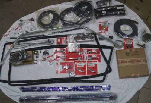

Widać już światełko w tunelu. Lakiernik twierdzi, że za dwa tygodnie będzie już pomalowany
Czas zatem posegregować zakupione części. Sporo się tego nazbierało - cześć z zakupów poniżej.

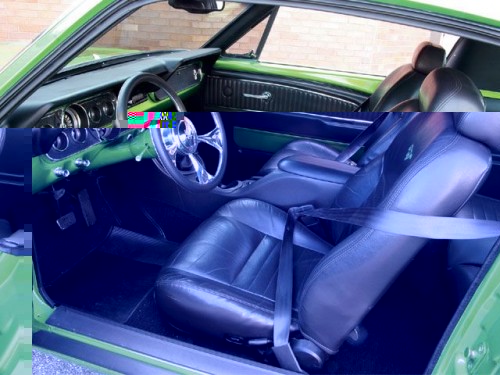

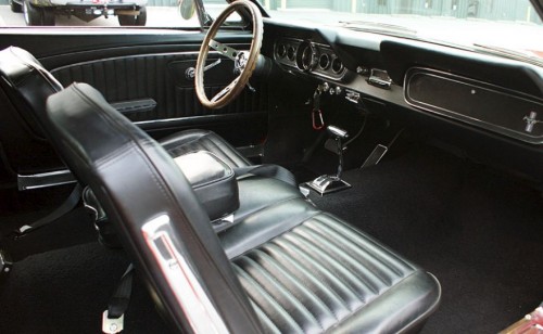

Jeszcze kolejna decyzja przede mną. Chodzi o wnętrze. W oryginale cały środek był w kolorze czarnym – dokładnie jak na poniższym zdjęciu – mam nawet taka samą kierownicę.
To jest dla mnie opcja numer jeden ale zastanawiam się nad mała modyfikacją kolorystyczną i ożywieniem wnętrza.
Chodzi o polakierowanie w kolorze nadwozia wewnętrznej części drzwi i spodu deski, jak na poniższym zdjęciu. Oczywiście to, co w kolorze zielonym u mnie miało by być w kolorze nadwozia czyli Silver Blue.
Co o tym sądzicie – która opcja wg Was będzie lepsza – czekam na głosy

ja mam tak właśnie zrobione , co prawda przez nie wiedze lakiernika  ale fakt troche ożywia wnetrze
- stang67
- Posty: 1460
- Model: 1967 Mustang A-code
- Kolor: Candy Apple Red
Re: [marcinp] Mustang Coupe 66 Silver…
Też mi tak zrobiłsimontlc pisze:ja mam tak właśnie zrobione , co prawda przez nie wiedze lakiernika ale fakt troche ożywia wnetrze
 ale zaraz kazałem przemalować
Ale w sumie przy czarnym wnętrzu to mogłoby mieć sens...
