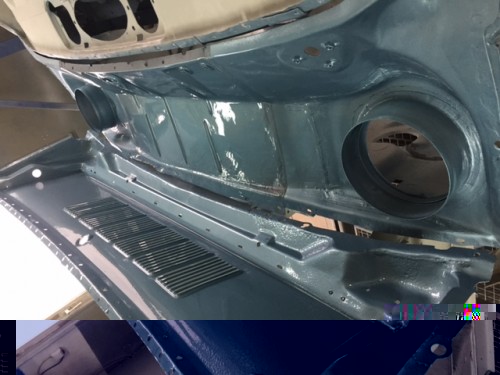

I tak jedno z "najpaskudniejszych" w moim rankingu miejsc w mustangu udało się poprawić dwoma łatkami. Muszę przyznać,że jestem zadowolony
kultura techniczna-to lubię

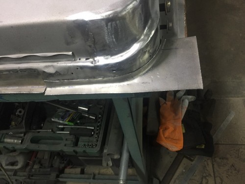

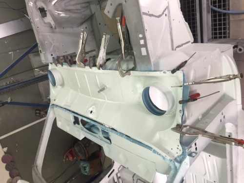

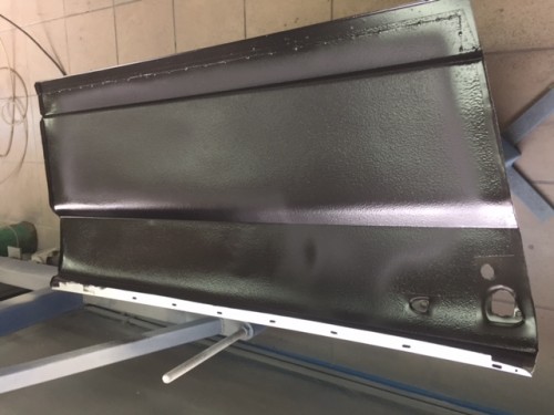

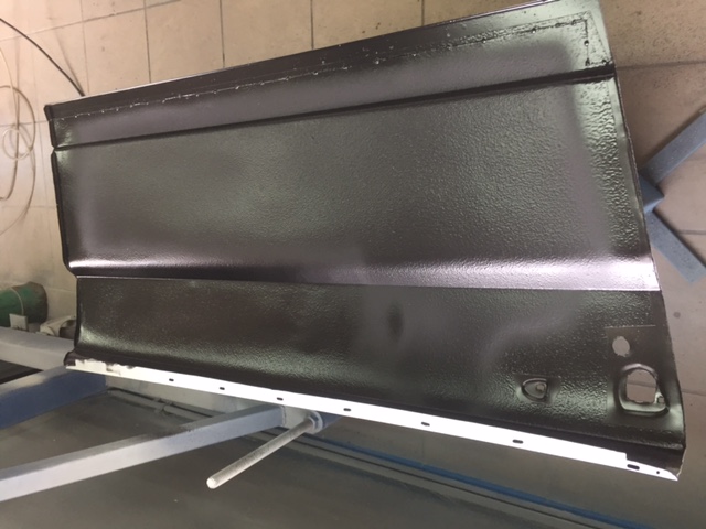

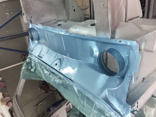

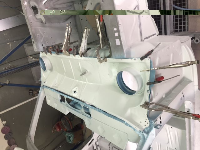

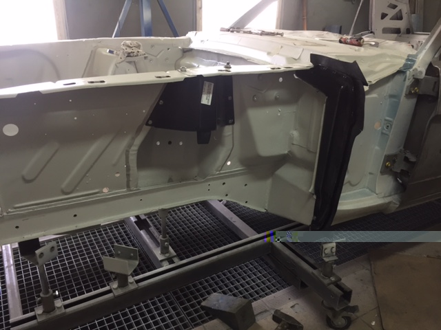

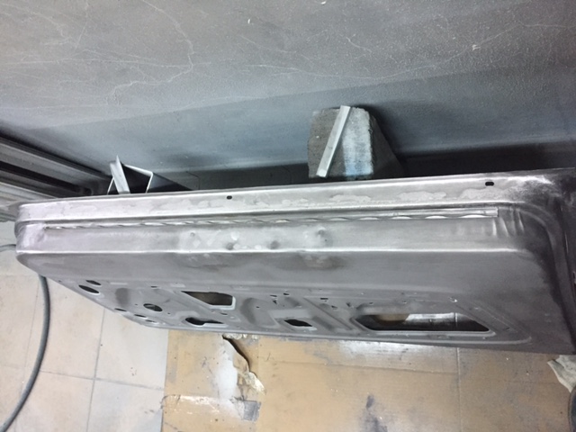

Hej! Chirurdzy pocieli noge i jest trochę czasu na pisanie

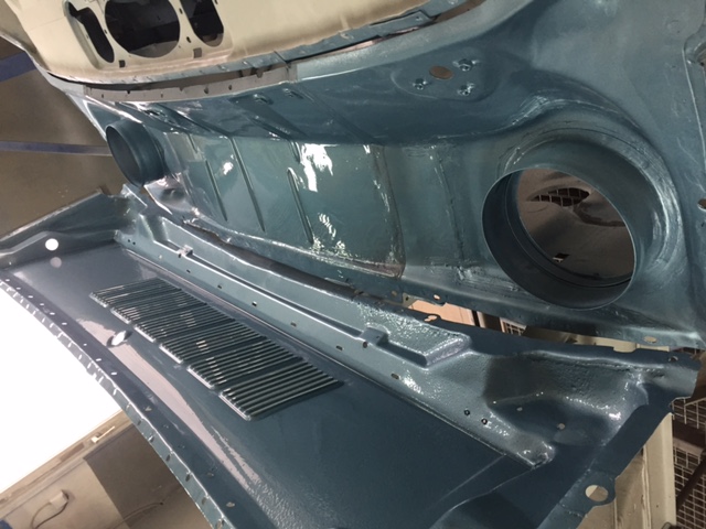

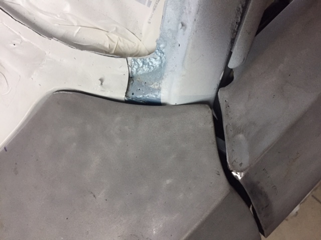

Drzwi prawe "nowe na wiele lat" połatane,pocynowane,zagruntowane. Jeszcze baranek i zakładam spowrotem poszycia. Trwa walka z podszybiem, powiem szczerze że jeszcze jedno poszycie i konia pomaluje sam (kolejny fach w ręku).
Na wszystkich elementach tylko jeden "podpis malarza", który został skrupulatnie zatarty i poprawiony powtórnie.

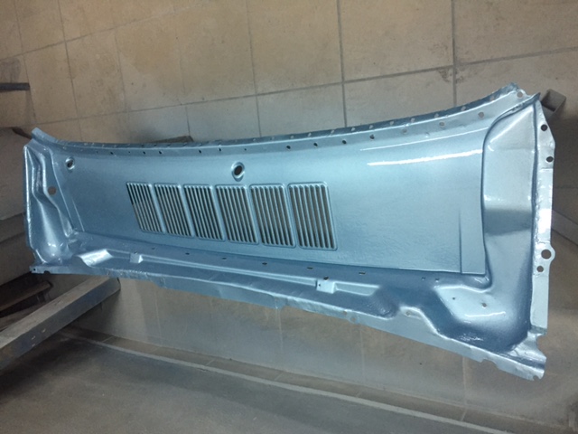

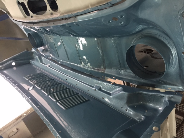

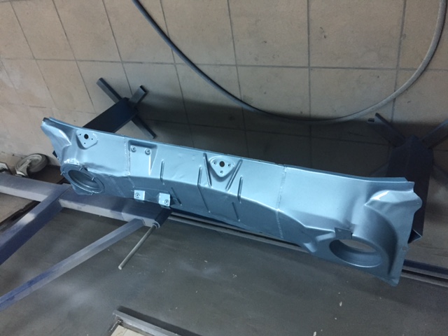

Jedno spostrzeżenie dla potomnych:
-nie wierzcie w opowieści ,które trafiają się na tym forum,że w środku cowla może być wszystko a i tak nie będzie widać przez kratke.
Zrobiłem jeden zaciek ( a w zasadzie grubszą warstwę bazy) w zgięciu dolnej części cowla, idąc tropem paru podpowiedzi zaciągnąłem naddatek szmatką i poleciałem klarem.
Na drugi dzień przykryłem górną częścią ,zerknąłem przez kratkę i biedny Leszek resztę dnia szlifował i szpachlował środek dolnej blachy cowla.
Może jestem zbyt wymagający ale widziałem przez kratkę tylko to "zaciągnięcie" bazy
No i oczywiście fotorelacja:

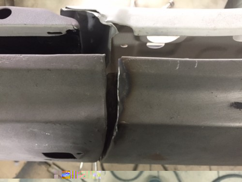

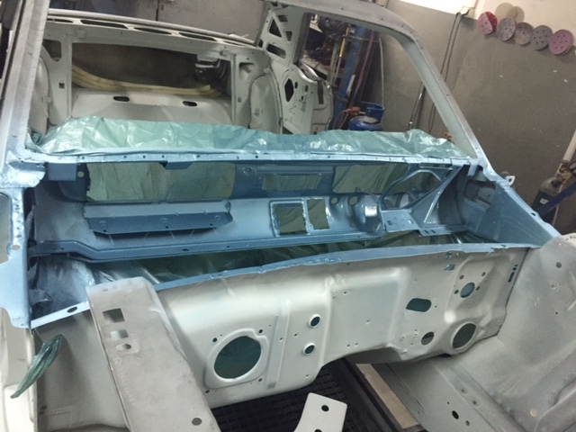

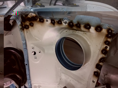

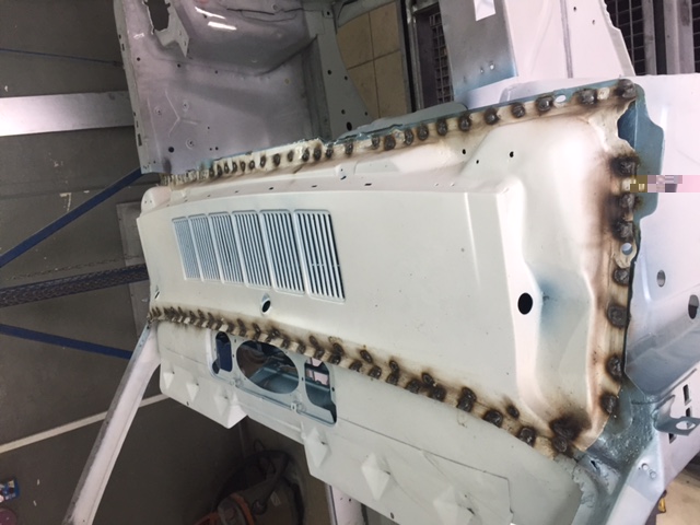

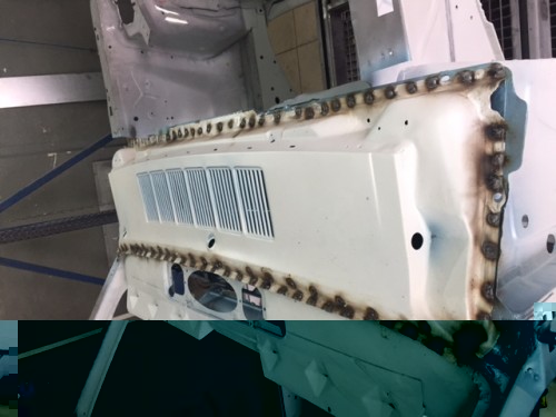

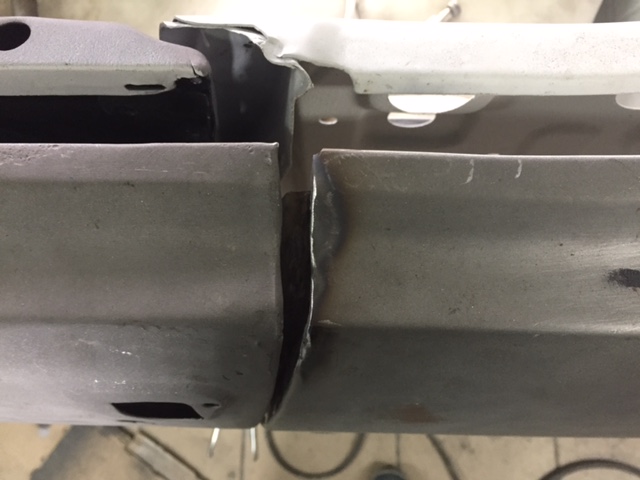

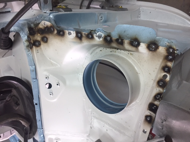

Nie wiem czy nie za późno... moja rada: przed dospawaniem góry przykręć i dopasuj mechanizm wycieraczek.
pzdr
Wojtek
pzdr
Wojtek

Tak było przymierzane ,szablony ..te sprawy myślę że musi pasowaćprzed dospawaniem góry przykręć i dopasuj mechanizm wycieraczek

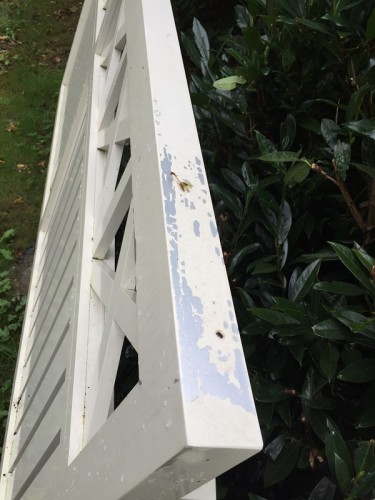

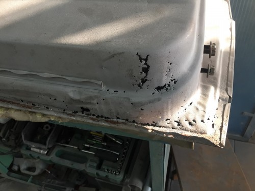

Dla fanatyków proszkowego malowania:
-tak wygląda powłoka proszkowa położona na aluminium!! po chromianowaniu, proszek z wyższej półki ,lakiernia z bardzo dużym doświadczeniem i najlepszym sprzętem.
Warunki zewnętrzne ,kraj Belgia (czyli klimat umiarkowany) czas 10 miesięcy po malowaniu. Mogę Wam wrzucić setki takich fotek
,bo poprawiałem z bólem serca i wyobraźcie sobie co sie dzieje ze stalą pod proszkiem
Moim zdaniem to kolejna z dzisiejszych technik "szybko i ładnie", element gotowy do użycia zaraz po ostygnięciu, małpę można nauczyć malować, zacieku nie da rady zrobić
a co będzie to będzie
Nad wytrzymałością mechaniczną powłoki nie dyskutuję,bo rzeczywiście jest dobra reszta do bani

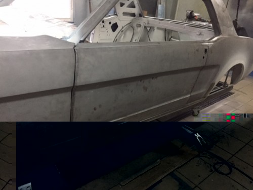

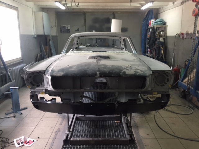

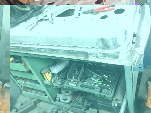

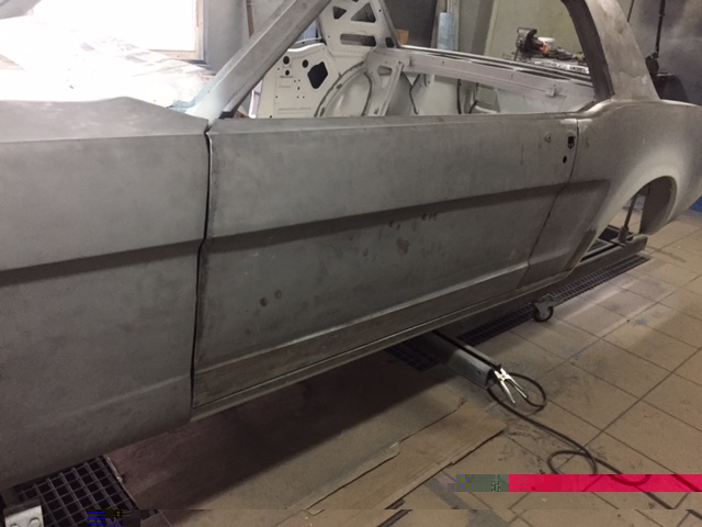

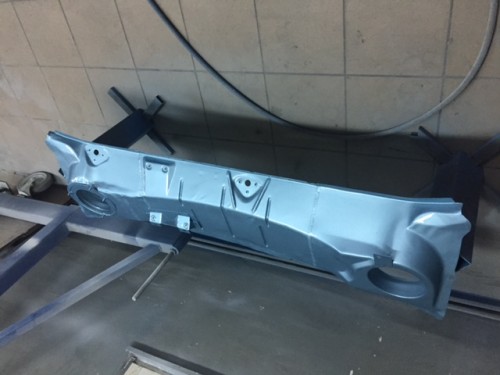

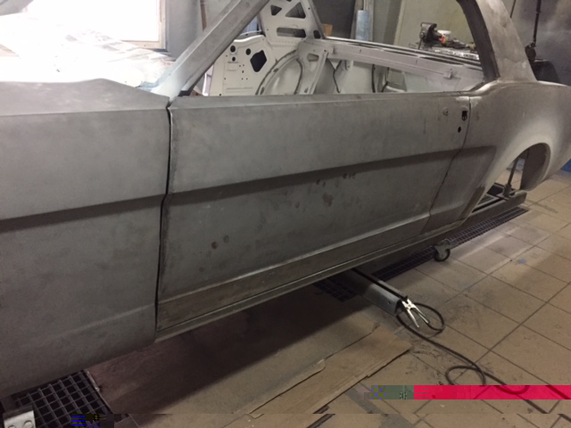

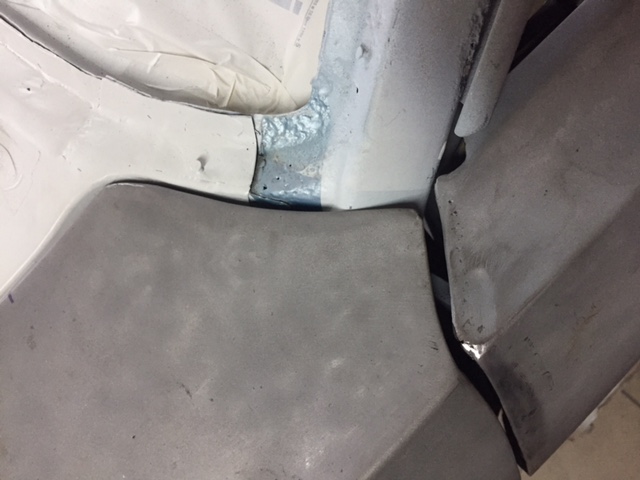

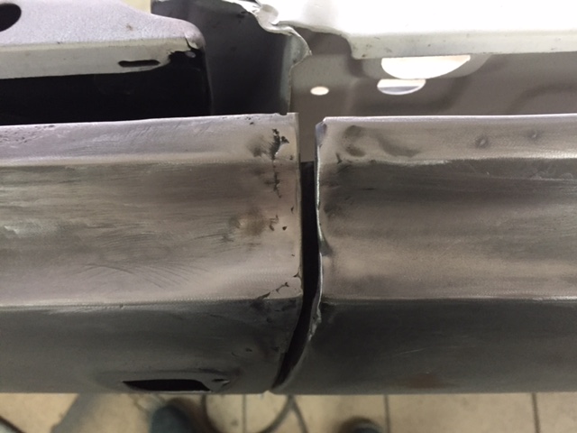

Wracając do tematu kolejna porcja newsów z warsztatu.
Historia lewych drzwi jest na częściowo znana i nadchodzi jej koniec, na szczęście
Dalej poszła jeszcze 6mm pianka i zaklepywanko
Co ciekawe wewnetrzny element drzwi był oryginalny, a poszycie już ktoś kiedyś zakładał.Okazało się że aby otrzymać w miarę równe szczeliny musiałem "doklepać " 5mm poszycia dalej żeby pasowało

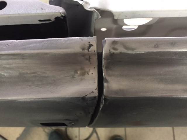

A dalej równanie "szparek" I tutaj prośba,jak by ktoś wrzucił fotkę jak ma wyglądać ta szczelina, to bym ją tak wykończył
No i "przodek" nabiera kształtu
A maski dalej nie mam

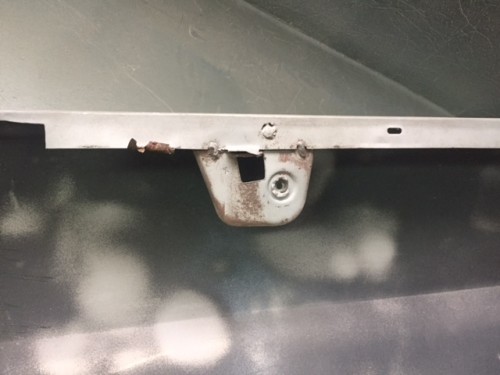

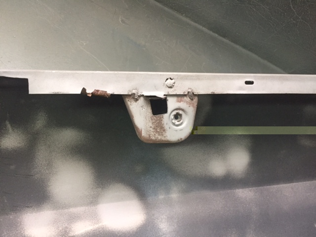

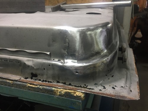

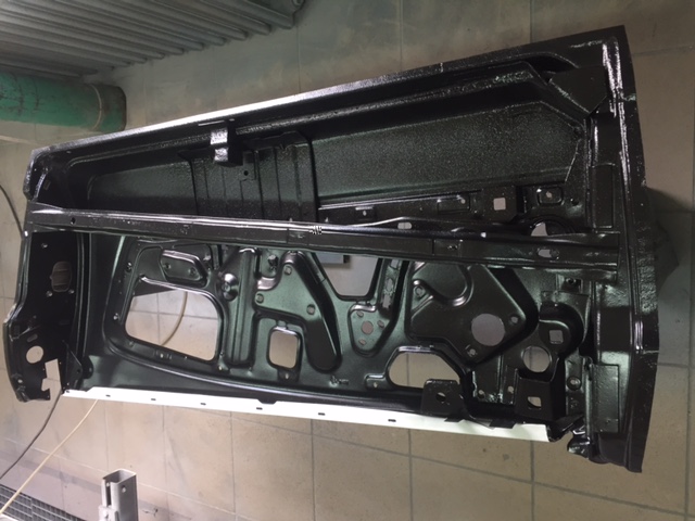

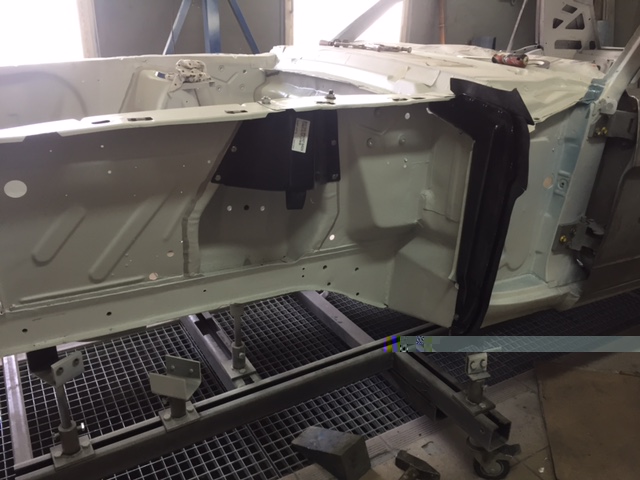

"Otwierając" prawe drzwi odnalazłem element,którego nie było w lewych (wzmocnienie z gwintem na foto).
Macie pojęcie,czy ten element ma być tylko w prawych drzwiach, czy po prostu brakuje mi go w lewych?
U mnie -2st. i 20cm. śniegu zastanawiam się ,czy wyjazd na OZM ma sens,ale chyba się skuszę
niestety Jepem
