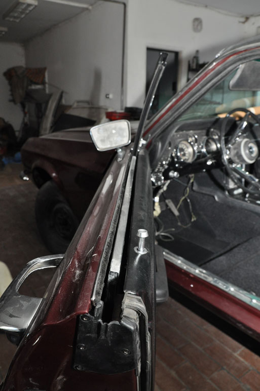

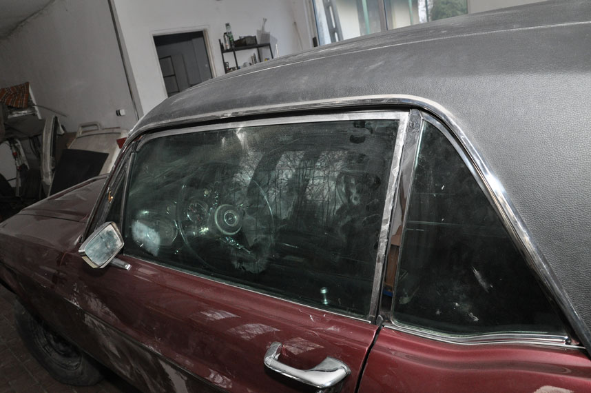

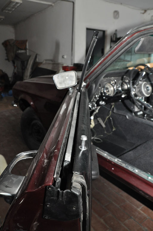

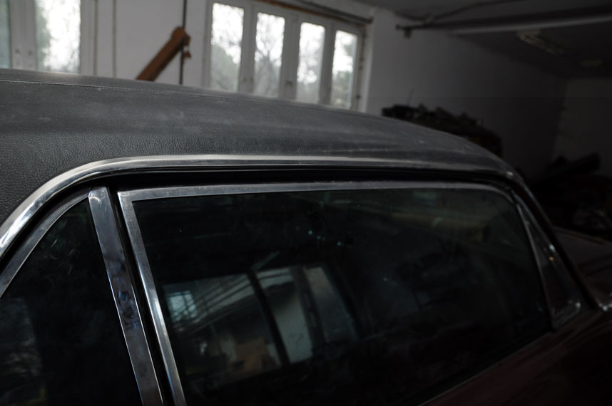

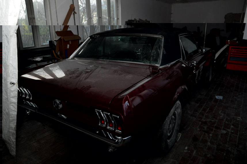

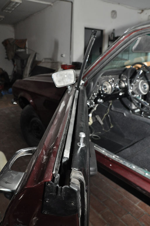

Qunina powoli zaczyna nabierać kształtów, choć wychodzą kolejne niedoskonałości, problemy:

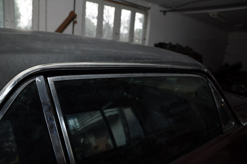

1. Po założeniu uszczelek, głównie tylnej klapy, drzwi i okien bocznych spasowanie elementów straciło w oczach, tj.
-w połowie długości klapy (obecne repro SD - zapewne niższa sztywność od oryginału czy starszych repro) uległa ona wybrzuszeniu ku górze,

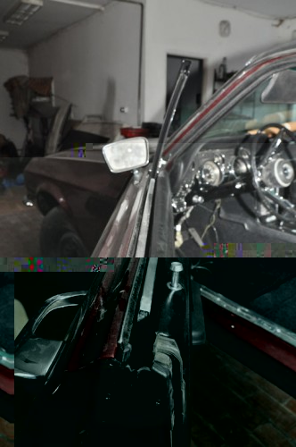

-okna boczne nie dochodzą do samej góry, Panowie z warsztatu sprawdzili że jest to wina dolnych uszczelek/zgarniaczy zamontowanych drzwiach, na dodatek zewnętrzna po osadzeniu w drzwiach jest 1-3 mm (już nie pamiętam dokładnie) poniżej krawędzi drzwi. Jakby tego było mam dziwne odczucie bo zgarniacz zewnętrzny nie dochodzi do okienka wentylacyjnego, powstała tam kilku cm przerwa...
-o powstałych brakach w pasowaniu drzwi, szczególnie dolnej części nie wspominam bo mają zostać "dociągnięte"...
Czy też tak macie? Czy może Szanowni Koledzy podejrzewacie jakiś błąd przy montażu, szczególnie w przypadku tej ok. 1cm szpary powstałej po podniesieniu bocznej szyby?

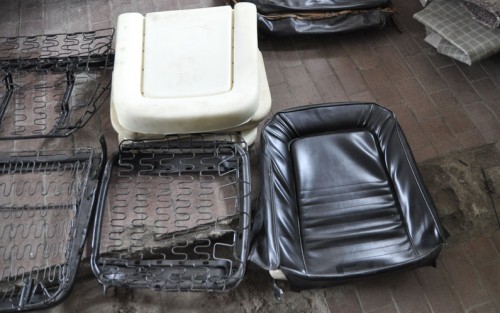

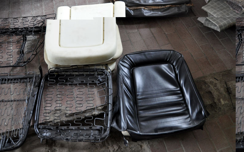

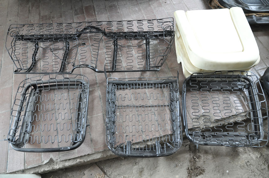

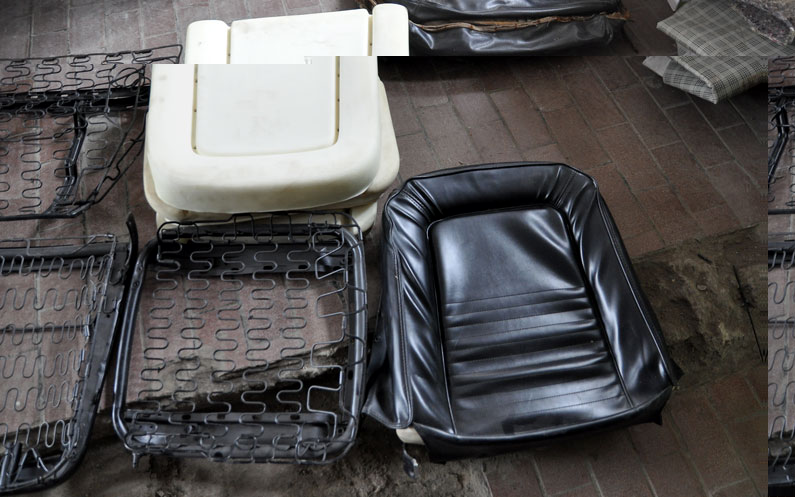

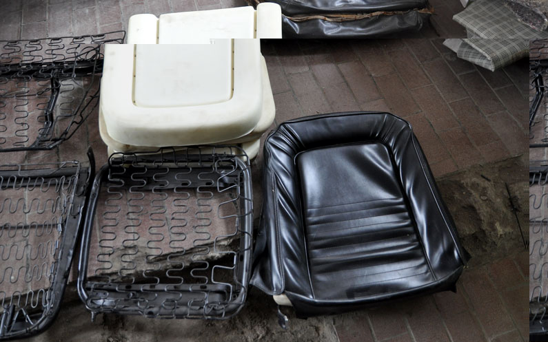

2. Pokrowce siedzeń, które wyglądały przed remontem stosunkowo dobrze okazały się "dopasowane" do poprzednich zużytych gąbek siedzeń, a co za tym idzie dużym problemem jest założenie ich na nowe gąbki (stelaże odnowione + wspawane mocowania pod zagłówki, które mogą utrudniać założenie pokrowców, gdyż siatka wtedy nie może być idealnie dociśnięta do stelaża oparcia)

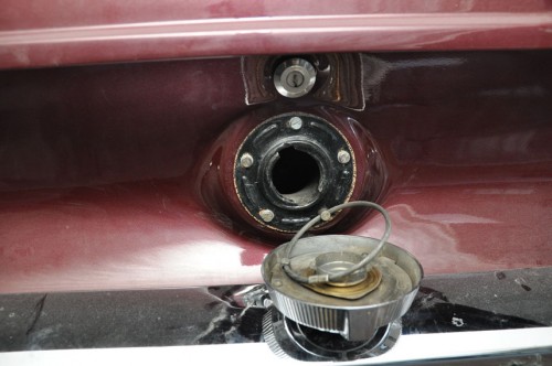

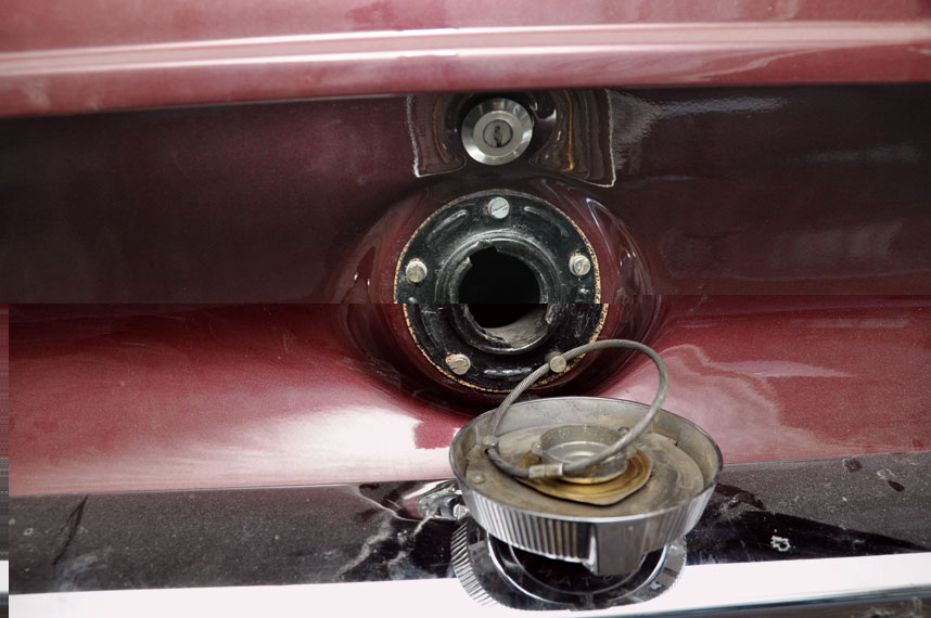

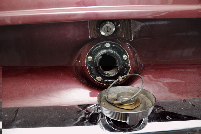

3. Problem z wlewem pozostał, tj. po zakręceniu Quń jest pod skosem przechylony w lewo, a na dodatek mam wrażenie że czegoś brakuje bo są luzy. Też tak macie, czy macie jakiś patent by po dokręceniu Quń był w poziomie?
3. Brakująca sprężyna do regulatora szyby została zapożyczona z jakiegoś fiata, mercedesa :D
4. Na zdjęciach widoczny jest również "mój" vinyl :)
zad i jego szpary ;)
uszczelki i zgarniacz
lewa szpara
prawa szpara jak lewa
studnia bez dna zwana wlewem do której wkładamy wyłącznie końcówkę dystrybutora i ew. "witaminki do etylinki" :D

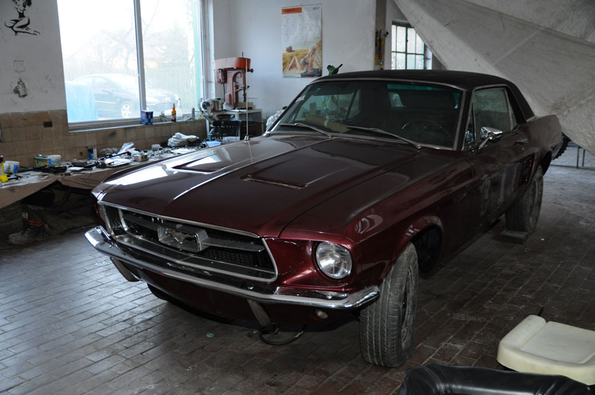

jeszcze nie lustro, ale powoli Qunina wychodzi z ciemności :)

cóż... dzięki za odpowiedzi... może uda się kiedyś na jakimś zlocie porozmawiać/podpatrzeć poprawnie osadzone i poprawnie pracujące boczne okienka...
tu się przyznam że dopiero teraz zauważyłem że o ile mam cudownie odnowione wszystkie trójkątne okienka o tyle dolna rama dużego bocznego okienka pozostała w stanie jakim była, może się za to kiedyś wezmę o ile się da...
na jednym ze zdjęć próba założenia starego pokrowca na nowe gąbki :D

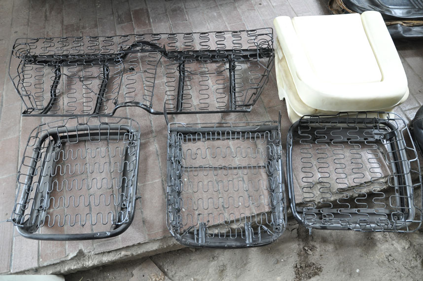

stelaże odnowione, wspawane mocowania pod zagłówki, nowe gąbki, ale...
rozmiary się nieco zmieniły... w naciągnięciu pokrowców nagrzewnica/opalarka pomaga :D

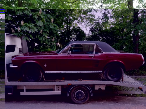

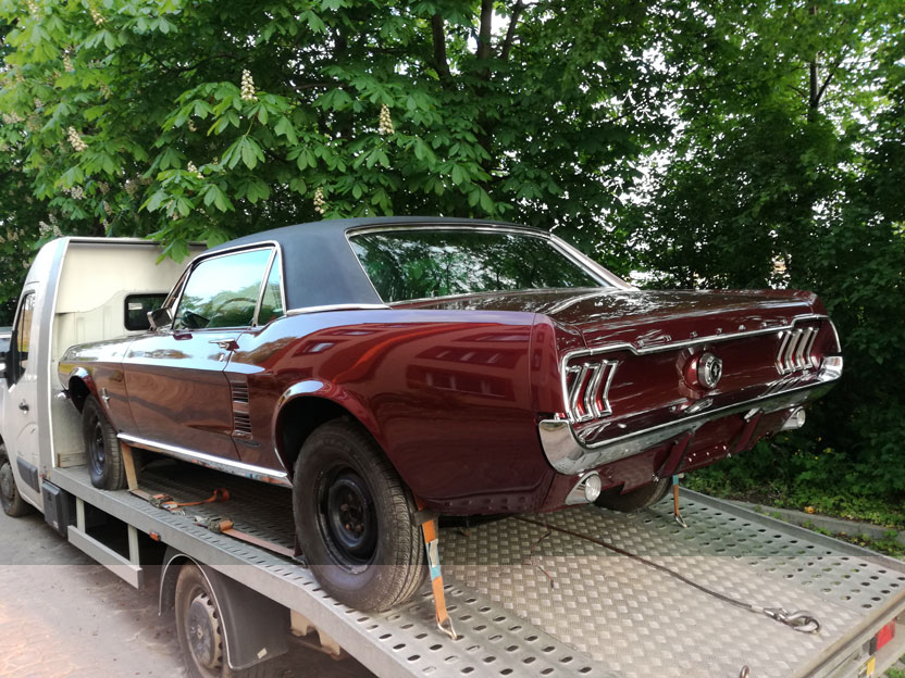

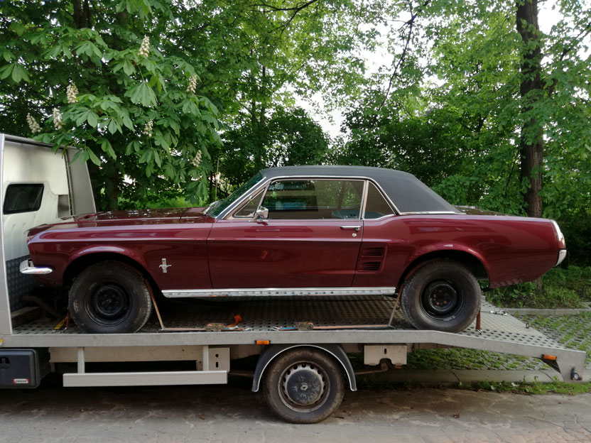

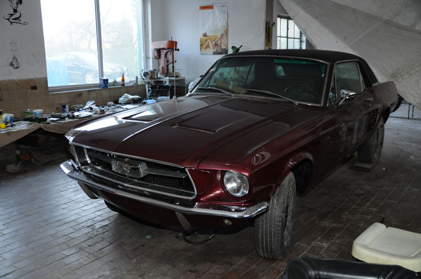

dawno nic nie było więc w oczekiwaniu na kolejne części w tym układu wydechowego wrzucam fotki z lawety (zainspirowany zdjęciami mustanga Gobo również zdecydowałem się na zabezpieczenie lakieru zestawem gyeona q2 mohs :) )

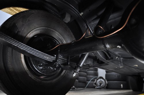

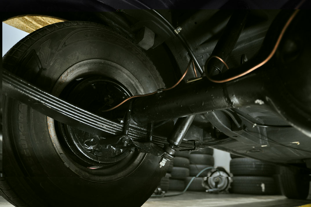

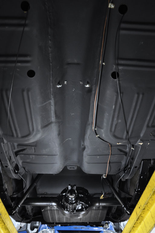

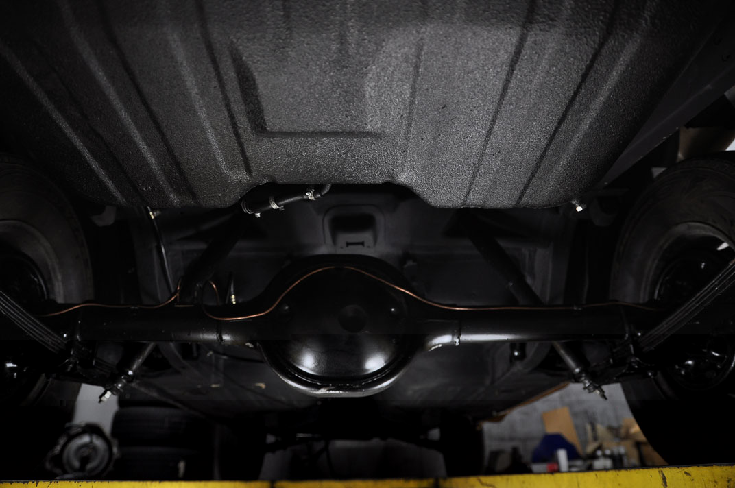

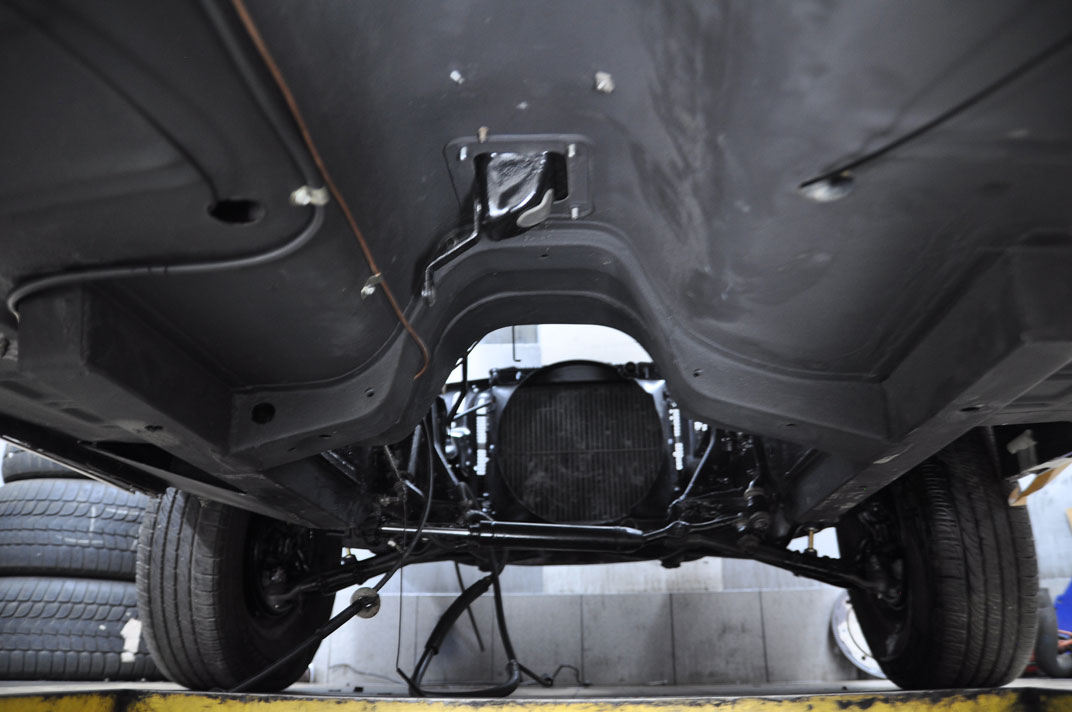

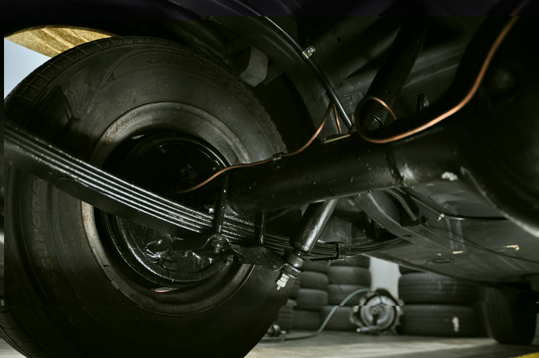

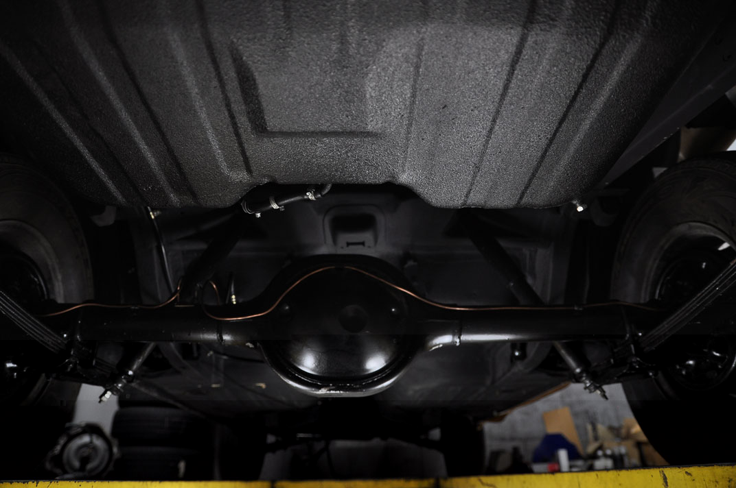

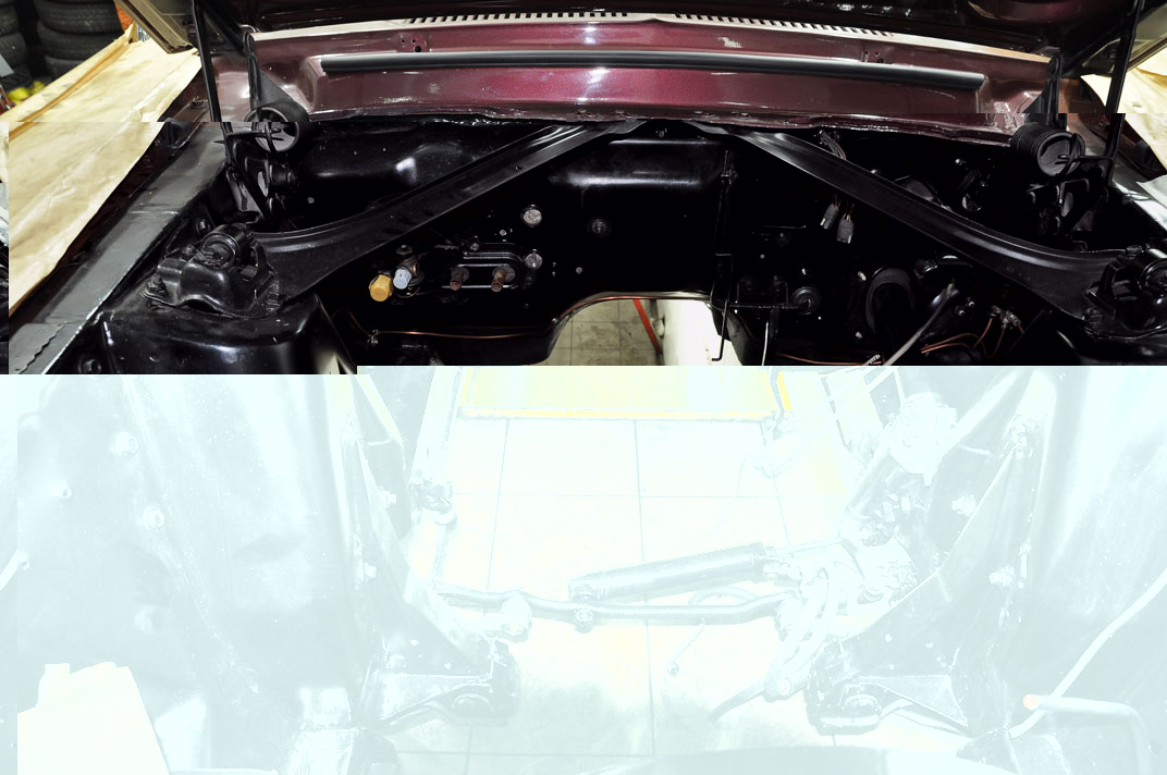

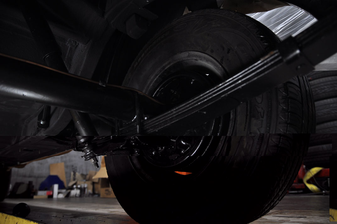

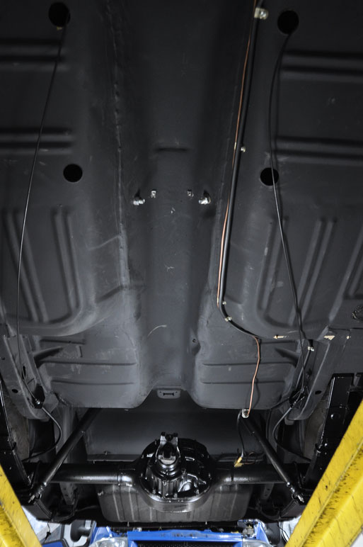

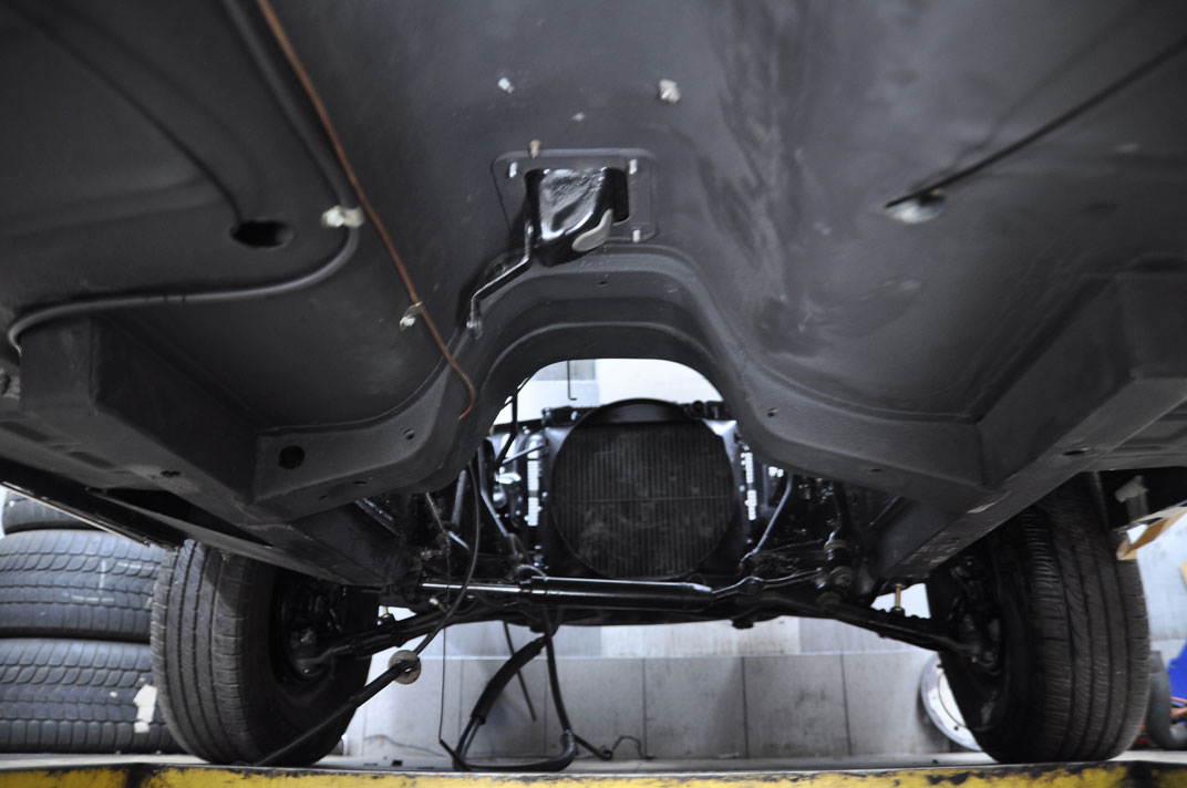

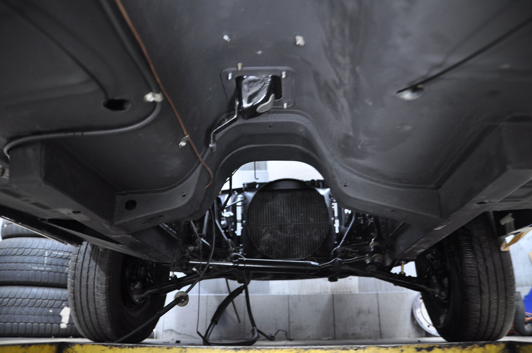

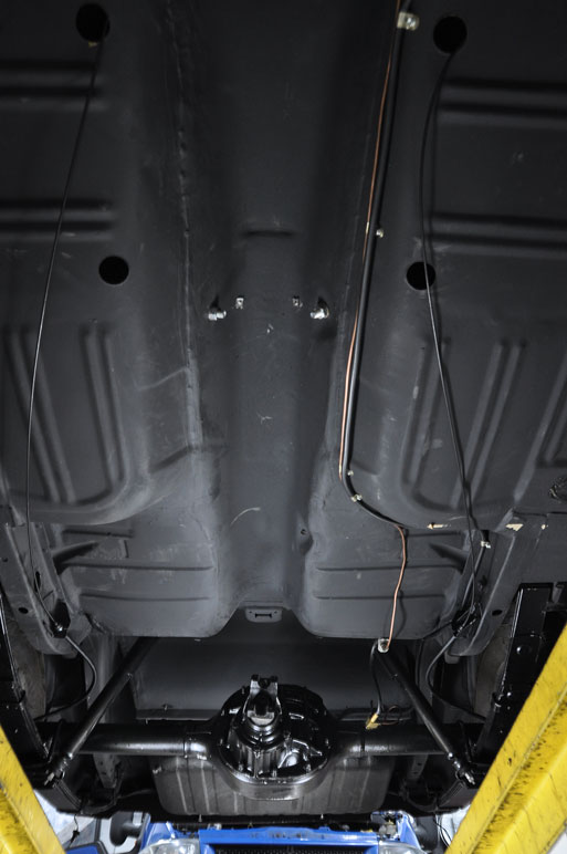

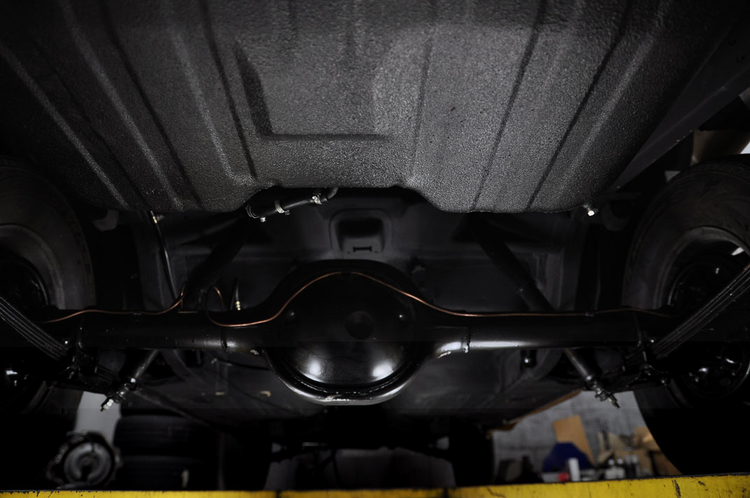

po blisko rocznym staniu mojej quninki w kolejce prace ruszyły... oczywiście nie obyło się bez niespodzianek:
- albo tylko tylna prawa podłużnica dynacorna była wyposażona w mocowanie dla tylnej linki hamulca ręcznego, albo Pan Partacz nr 2 zapomniał w trakcie wymiany podłużnic o przeniesieniu m.in tego mocowania, brakujące mocowanie zostało szybko dorobione...
- Pan Partacz nr 2 zapomniał również o przeniesieniu elementów hamulca ręcznego które powinny znajdować się pod podłogą, która to również była wymieniana, owe elementy są aktualnie w drodze...
- w międzyczasie "zregenerowane" cylinderki w hamulcach bębnowych zostały wymienione na nowe,
- została wykonane nowe przewody hamulcowe oraz paliwowe,
- elektryka zostanie założona najprawdopodobniej nowa, które tez już jest w drodze... choć stara nie jest zła...
Mam nadzieję że przewody zostały poprowadzone prawidłowo i nie będzie innych niespodzianek...

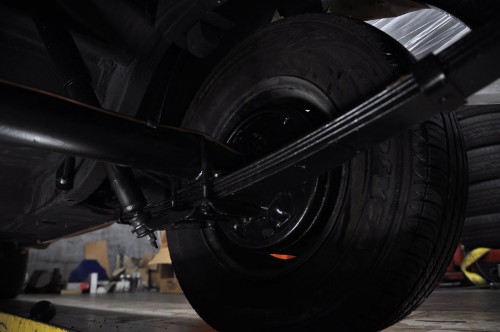

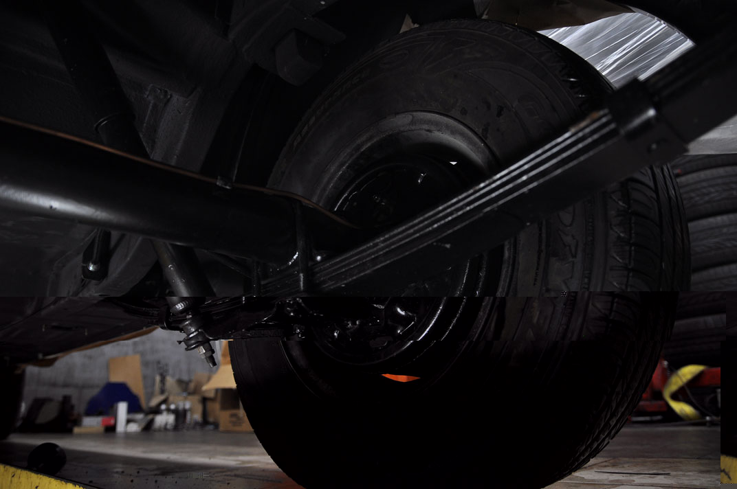

Rozważam jeszcze (o ile będzie się dało) rozebranie piór by założyć podkładki teflonowe, choć już teraz wiem że o ile oba resory są wyposażone w pięć piór to nie są identyczne...
edit:
z innych niespodzianek:
-nowe pokrowce na siedzenia od TMI nie pasują idealnie na nowe gąbki ;/
-wczoraj wyciągnąłem z domku ogrodowego pozostawiony tam w misce rozłożony na części alternator, który choć całą zimę był pod dachem to został skutecznie zalany i zamrożony, zupełnie jakby chciał jak jakiś mamut przetrwać epokę lodowcową :D
p.s. most jeszcze nie regenerowany, może w przyszłym roku
m.in. dorobione lewe mocowanie dla linki hamulca ręcznego
przebieg linek
brak elementów hamulca ręcznego

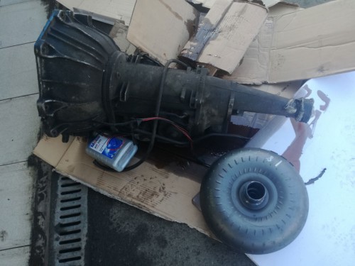

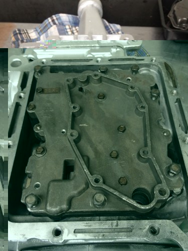

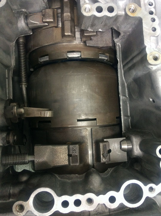

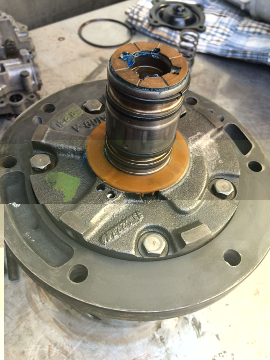

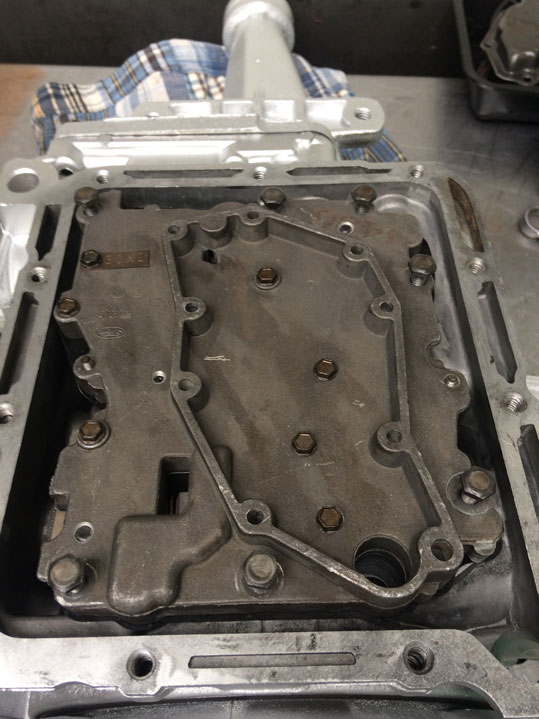

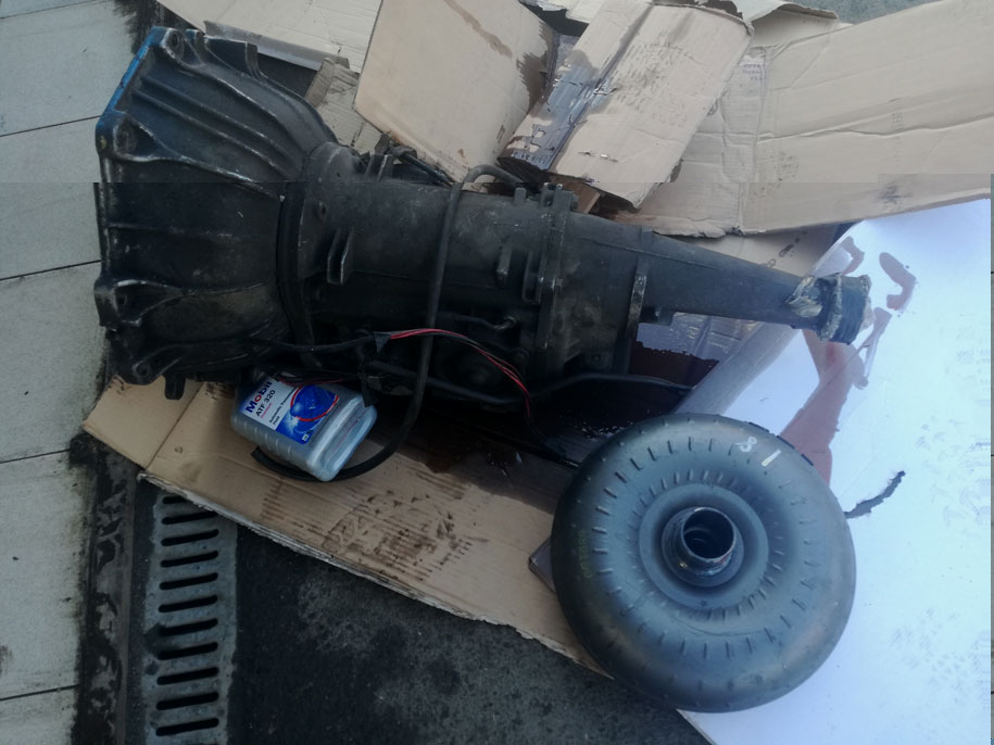

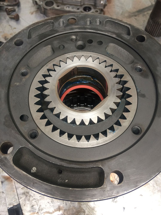

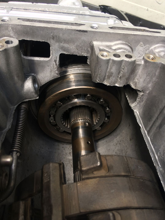

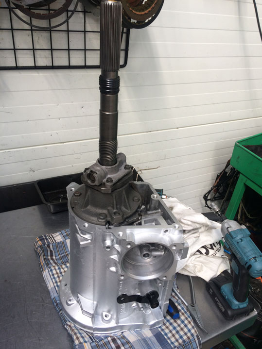

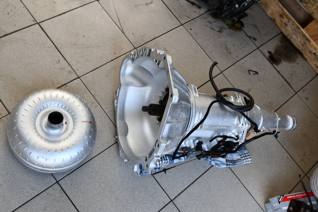

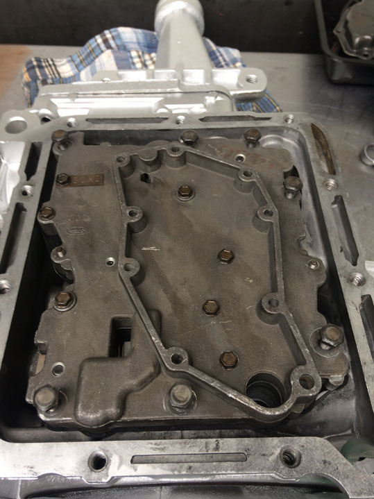

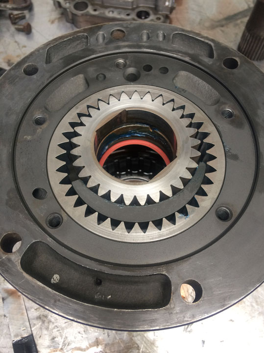

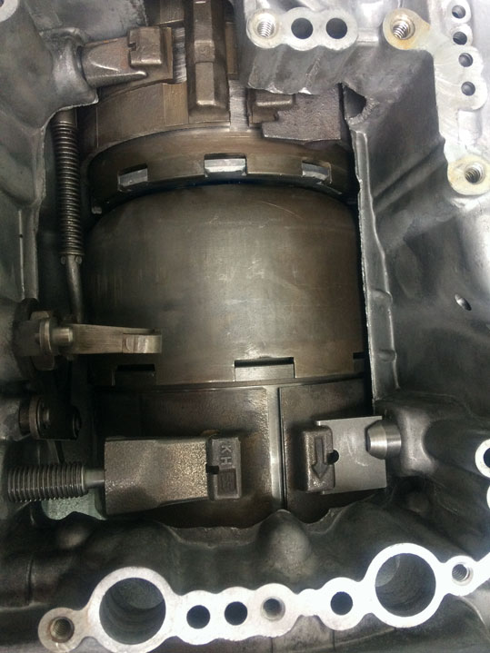

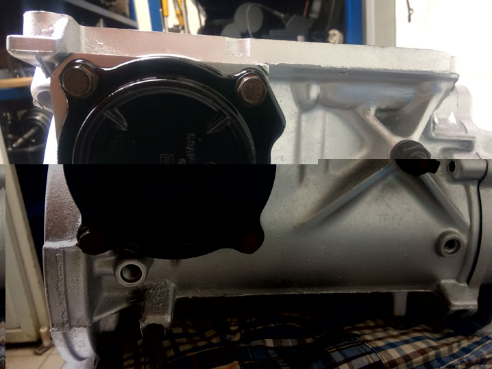

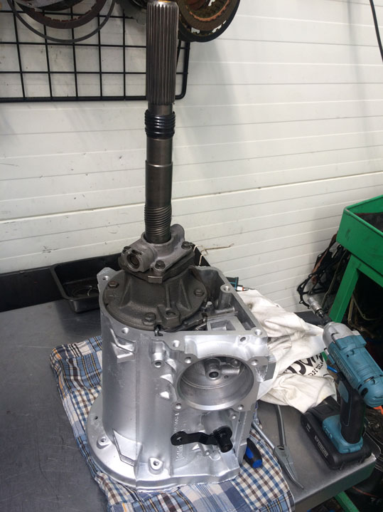

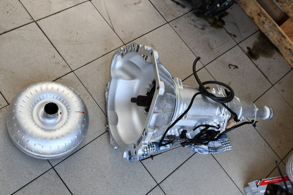

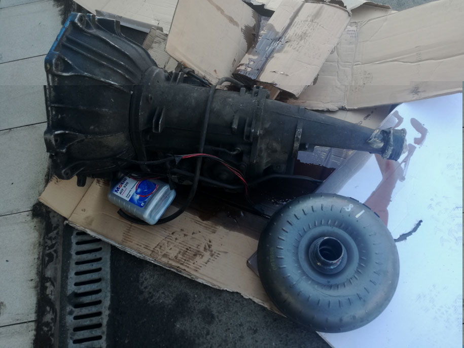

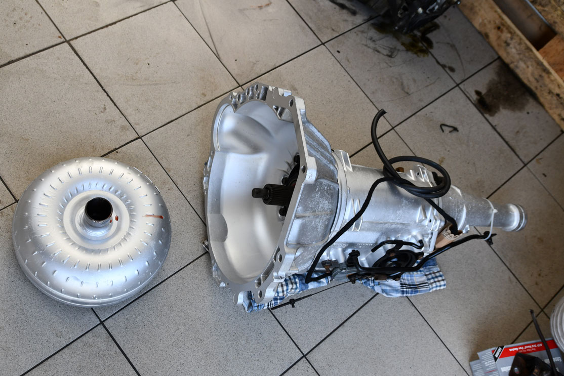

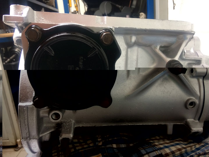

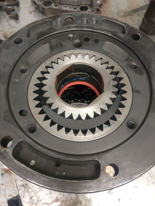

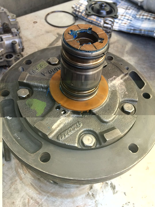

przyszedł czas na skrzynie ;)
już nie chce mi się wspominać że paździoch u którego montowane jest wszystko w całość stwierdził po 4 latach, że skrzyni nie będzie robił, tak więc zawiozłem ją do Pana Wieczorka z Tarnowa (osoby do której wszyscy wożą swoje automaty), którego pozdrawiam ;) Skrzynia zrobiona w ok. 10 dni w czasie których został również zamówiony i wymieniony tłoczek.
Kolejny raz wyjechałem z uśmiechem na twarzy (przynajmniej z Tarnowa) nie tylko dlatego że są zakłady które są w stanie zrobić coś szybko, fachowo i po ludzkich pieniądzach ale również dlatego że kolejny podzespół mojego qunia wygląda na oryginał!! eh te napisy Fomoco, Ford, etc :D
Olej który został mi polecony do tej skrzyni to dexron III efla, czyli jest to chyba ELF ELFMATIC G3, co szanowni koledzy o tym sądzą?

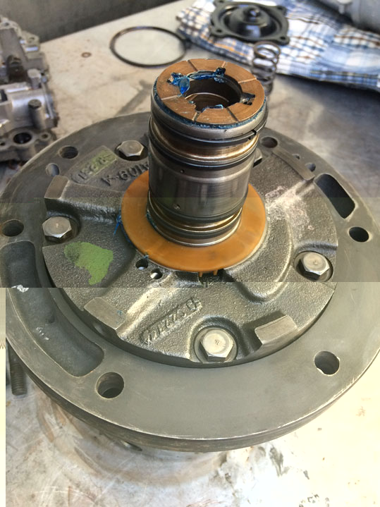

aaa skrzynia krwawi..... dobry chirurg poszukiwany na cito! ;)
brak? blady strach padł na mnie, ale porównywałem z remontami innych skrzyń i widać ten niby brak w innych skrzyniach również...
mniam :)
