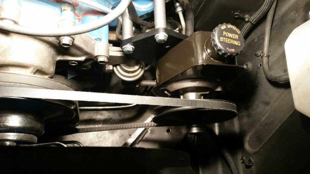

No I najnowszy upgrade. Wymieniłem pompe wspomagania na nowego Borgesona.Cały układ wspomagania kierownicy zostawiłem "po staremu". Poniewaz pompa ma większy wydatek od fordowskiej to do tej załozone jest większe koło pasowe które to kompensuje. Efekt- brak "ząbkowania" przy skręcaniu w miejscu, zdecydowanie lepsza reakcja na kierownicę.Uważam, że to dobrze zainwestowane 200USD. Jedyne co nie pasuje to pasek klinowy. Trzeba kupić dłuższy.

Sam dorabiałeś to mocowanie? Jak to się trzyma bo widzę tylko 2 śruby

Uchwyt oryginalnie dostarczany razem z pompą. Trzyma spoko. Nie przenosi przecież jakiś dużych obciązeń. Blacha dość gruba a mocowanie stabilne.Rezor pisze:Sam dorabiałeś to mocowanie? Jak to się trzyma bo widzę tylko 2 śruby

Andrzejka,a powiedz mi,skąd decyzja o zmianie??stara juz nie wyrabiała?czy wogóle jej nie było?

Cześć Piotruś. Jakoś nie miałem szczęścia do tych oryginalnych. Posypały sie 2 szt uzywanych a trzecią kupiłem regenerowaną I też z nią coś nie tak. Nie ma sensu odsyłać jej do USA bo koszty wyższe niż nowej. Stąd decyzja na coś bardziej niezawodnego. Poza tym, ta sama pompa jest w zestawie do przebudowy na wspomaganie bez tych wszystkich siłowników, zaworów itp wynalazków Forda z tamtych lat.
