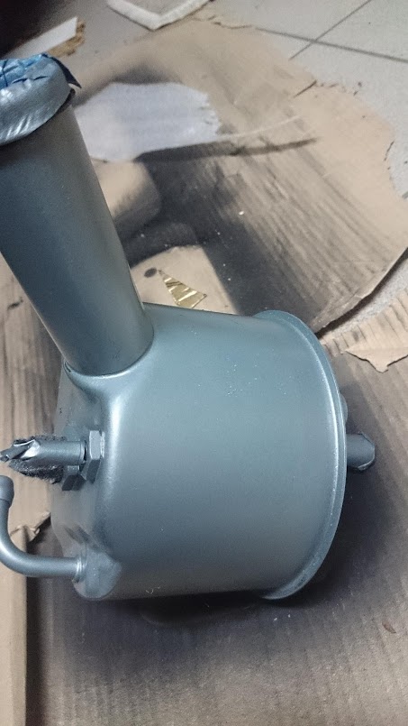

nie regenerowałem, ale kupiłem drugą z racji że przywracam klime i stara ma wlew pionowo a powinna mieć ukośnie
z racji że samej obudowy pompy już nie produkują to używki lub obudowy NOS są praktrycznie w cenie zregenerowanej pompy i taką też kupiłem (z gwarancja w usa :D)
moja stara pompa jest sprawna, halasuje troche jak sie skręci koła do oporu ale to raczej wina technologii a nie samej pompy, mam do niej nowy zestaw uszczelek ale Tobie raczej i tak nie przypasi bo od 67r były już chyba z tym cienkim lejkiem
stara
nowa (pomalowana ale do poprawki)
AHA, chyba na rockauto widziałem same "rdzenie" po regeneracji w fajnej cenie, ale minus taki że doliczają kaucję za starą na zwrot czyli "core"
