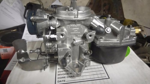

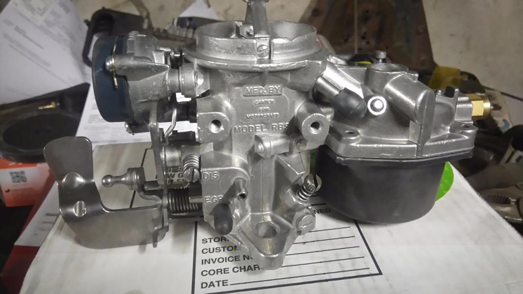

a i pochwale się gaźnikiem :D

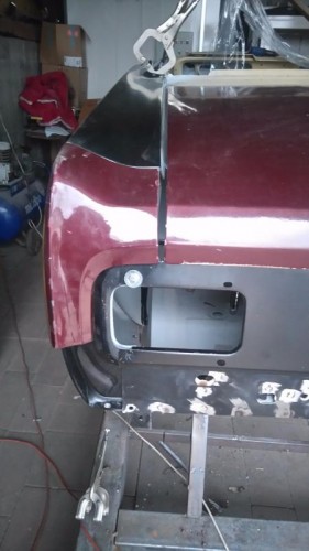

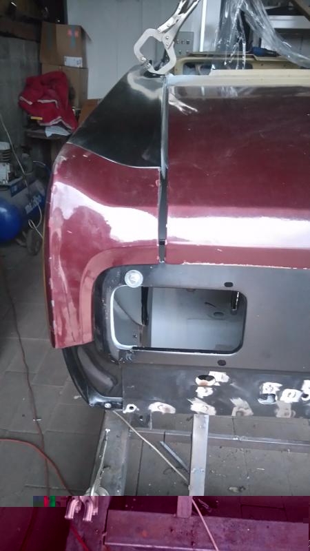

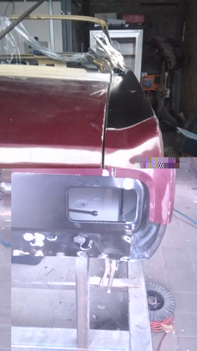

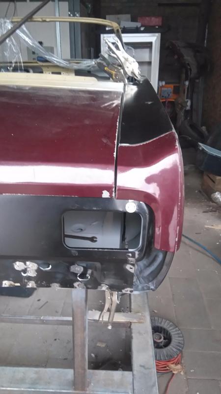

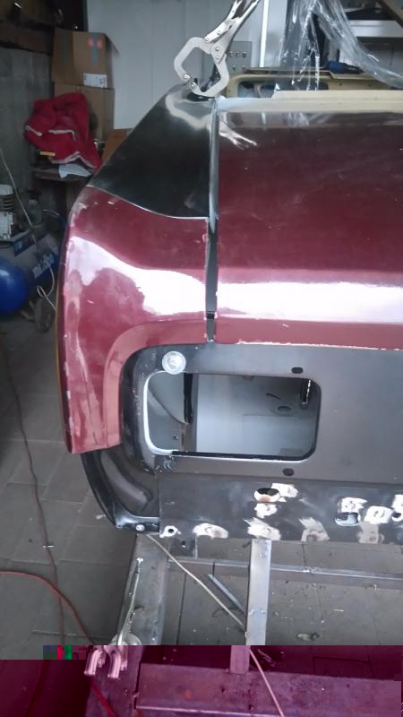

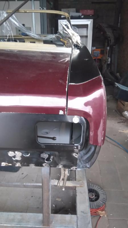

może słabo widać ale od pasażera jest 7mm a kierowcy 9mm, ok można jeszcze przesunąć klape i będzie po równo ale i tak 8mm to dużo :kwasny:
pas do którego jest przykręcona tylna klapa ma swój wymiar i nie idzie w inny sposób zbliżyć nadkoli do siebie, trochę słabo to wygląda ale chyba tak zostanie :dobani: narazie jedyna rzecz która mi się nie podoba i nie mam pojęcia jak temu zaradzić
