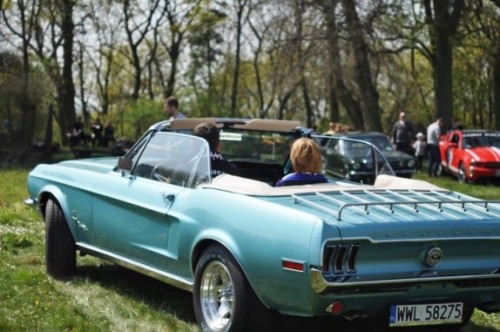

aby dojechać na zlot w Toruniu. Jeszcze w sobotę rano umówiłem się na ustawienie zbieżności. O 13.00 w sobotę historyczny pierwszy wyjazd I satysfakcja - dojechał! Może nie wszystko perfect, może blachy nie spasowane do końca, ale klimat zlotu, klubowicze I zaj....ta atmosfera wynagrodziła wszystko! Do stajni też dojechaliśmy aczkolwiek aku się zagotowało po drodze. W domu po 2 odpaleniach odmówił posłuszeństwa. kichał, prychał jak po grypie. Okazało sie, że padł kodensator w aparacie zapłonowym. Teraz mam zapodany od poczciwego POLONEZA I o dziwo działa lepiej jak oryginał.Jeszcze dużo pracy przede mną ale żona po mojej stronie - bezcenne. Poniżej zdjęcie dzięki uprzejmości klubowiczów.

nie wiem czy to nie najważniejsze w tym wszystkim, bo u mnie moja kobieta zmienną jest toteż dobrze znane są mi momenty gdy jest za i przeciw...anbr64 pisze:Jeszcze dużo pracy przede mną ale żona po mojej stronie - bezcenne.
Gratuluję!!!

Szczera prawda ANDI :-) tak trzymaj, mustang jest zaje.... I nie ma jak to zobaczyć w nim dobre, ciągle młode małżeństwo :-) Gratulacje ! Pozdrawiam :-)

Przygody muszą być
Grunt że nie zawiódł na trasie a w domu to lubią sobie pokaprysić...
