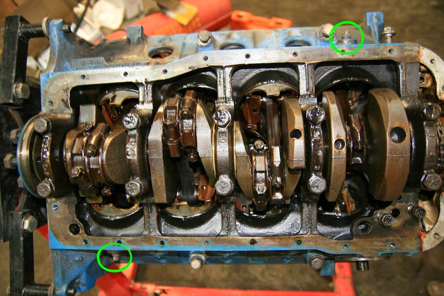

w zestawie zaslepek otworów produkcyjnych ich nie ma, a jako drain plug wyskakuje korek spustowy oleju co najwyżej

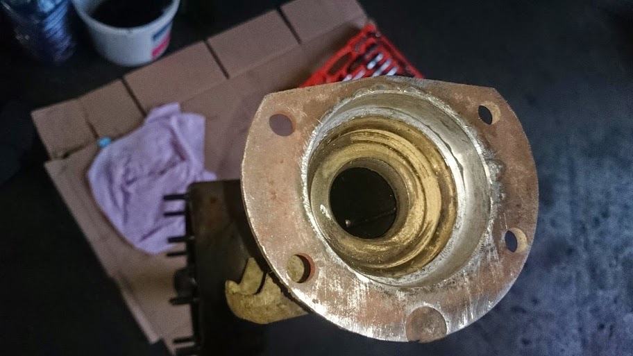

Chcąc wybić sworznie z dolnych wahaczy musiałem użyć ściagacza przeznaczonego do tirów i metrowej przedłużki, jak dokręcałem tą rurą od C.O. to miałem wrażenie że sciągacz się podda...
Gniazda pod łożyska w tylnym moście napawane i wytoczone, spasowanie bardzo ciasne:D, niestety musze szyko znaleźć nowe uszczelniacze ;/

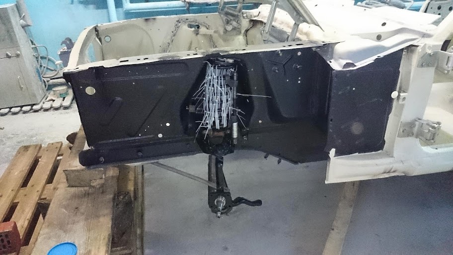

Taka sytuacja.....
Podwozie zabezpieczone
to trzeba stanga zdjąć z ramy "siłom'" własnych rąk (i brata), troche zabawy z paletami i cegłami i przód uwolniony

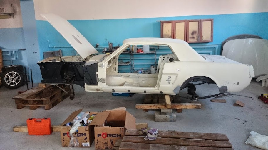

tył też, to pora zamontować świeżo pomalowany proszkowo most i resory
Po dniu przerwy druga runda do 2 w nocy
Wpierw wieża z palet zaczyna znikać

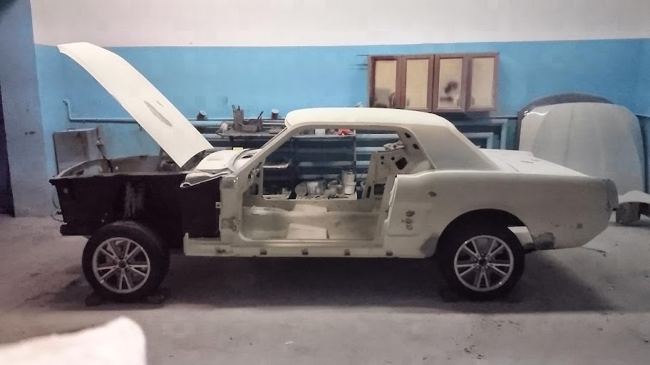

Pomimo zrobienia shelby dropa stwierdziłem że nadal jest za wysoko więc użyłem paczke trytek, Carol pewnie też tak robił
Skoro shelby drop v2.0 zamontowany to pora czymś wyhamować ta bestie
2.15 w nocy pora spakować bałagan i wracać do domu

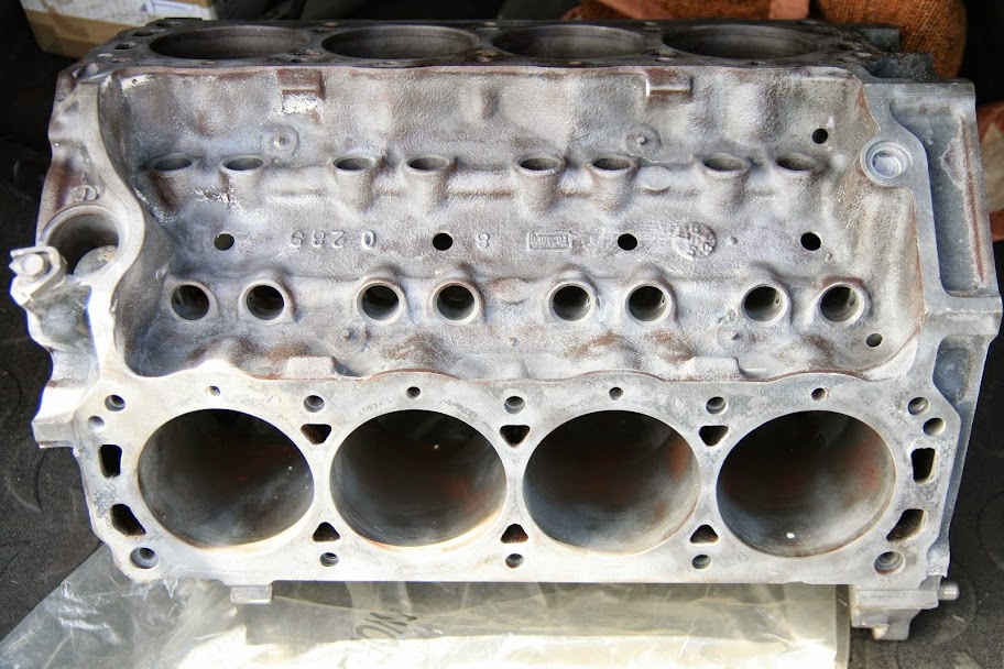

po 2 etapach czyszczenia kanały wodne w silniku zaczeły przypominać nówki sztuki
tak było przed myciem karcherem co niestety usuneło tylko luźną rdze (nie mam foty po myciu pod ciśnieniem ale szału nie było):
cały blok zresztą był sodowany, po tym jak magik co czyścił kanały wodne nie zabezpieczył reszty przed korozja
pod miską olejową widać kolejną date
Teraz myjka ultradźwiękowa i szlif pod nowe tłoki ]:->

Co do gładzi cylindrów to porażka bo były ok (o 0,15mm rozjechane), ale pordzewiały (bo koleś który czyścił kanały wodne nie smarował ich olejem po każdym płukaniu bloku) więc oddałem cały blok na sodowanie, które nie uszkadza powierzchni metalu. Można zedrzeć stempel z jajka albo farbe z puszki napoju gazowanego bez uszkodzenia powierzchni więc nie boje się że zebrało więcej niż szlif na 0,020" czyli 0,508mm plus 0,05 luzu pod tłok
Jak wróci do mnie obudowa rozrządu po napawaniu kanałów wodnych to wstawie fote jak wygąda amelinium po sodowaniu
Jako że szlifierz jakimś dziwnym trafem ma do zrobienia 3 bloki od mustangów i jeden od cheviego to ustawi raz maszyny i za tydzień zaczynam składanie silnika
