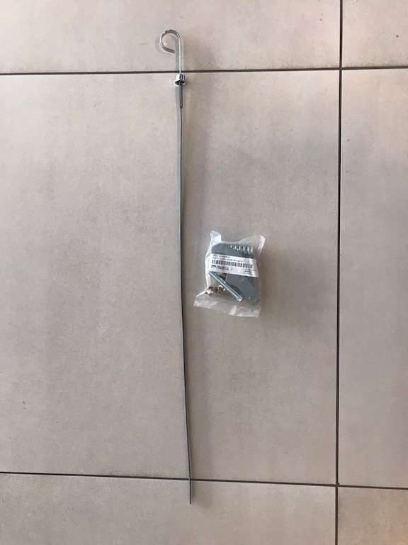

Dzisiaj dzięki "Mustang-Shop" po kilku latach zakupów i poszukiwań mam bagnet od 260 :hurra: :hurra: :hurra: :hurra: :hurra:
Może to, co niektórych zdziwić, ale jest to część, której zdobycie przysporzyło mi najwięcej problemów.
Na stronach są, ale jak się zamówi to zawsze przychodzi do 289 ( Krótszy ) :mur: :mur: :mur: :mur:

To szósty bagnet, który nabyłem drogą kupna :kwasny:
Wczoraj go chciałem włożyć. :P
Nie wchodzi, jest za szeroki. :rotfl: :rotfl:
Długość jest ok, to nie cienka gnąca się blaszka jak we wszystkich podróbkach, ale trzeba go będzie zeszlifować na szerokości i będzie. :ok:
Tyle pieniędzy poszło na wesele, a nie chce wejść. ;) (Nie można normalnie)

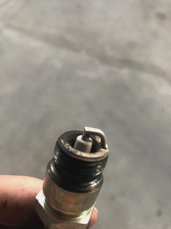

Co roku przed sezonem czyszczę cały aparat zapłonowy, sprawdzam przerwy, wyjmuje świece i ogólnie wszystko jest czyszczone i poprawiane.
W tym roku zrobiłem to dopiero teraz :dobani: czyli przed CMR
Wszystko by było ok jak co roku, ale wykręciłem świece i okazało się, że mieszanka jest zbyt uboga :kwasny:
Po wyczyszczeniu wszystkich styków podkręciłem mieszankę po obu stronach po 0,25 obrotu i nagle trochę mocy przybyło :ok:
Muszę gdzieś podjechać na pomiar mieszanki, bo na oko to nie robota. :zakrecony:
Trochę zbyt biała

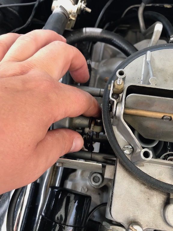

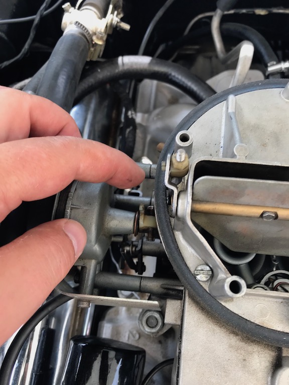

Post autor: Przemek64 » 2018-06-19, 09:49

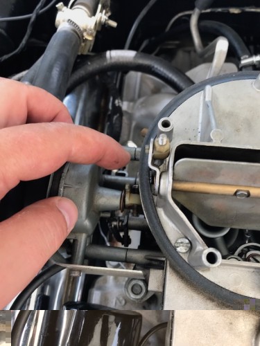

Dopiero wczoraj zorientowałem się (Na dwa dni przed "Classic Mustang Rally" :rozpacz: :mur: :mur: :mur: ), że moje problemy ze składem mieszanki mogą być powodem jednej pękniętej plastikowej dźwigienki w gaźniku, która steruje podwyższeniem obrotów na ssaniu i czymś jeszcze, ale nie jestem pewien czym. :zakrecony: :dobani:
Samo ssanie działało, ale podwyższenie obrotów na nim nie. :dobani:
Zastanawiam się, czy to nie miało wpływu także na skład mieszanki. :orany:
W zorganizowaniu części pomogli mi chłopaki z "Mustang-Shop" :super: :padam:
Dzisiaj będzie rozebrany gaźnik od strony ssania i trzeba będzie wstępnie go wyregulować.
Uwielbiam takie akcje przed imprezami :wsciekly: :wsciekly: :wsciekly: :wsciekly:

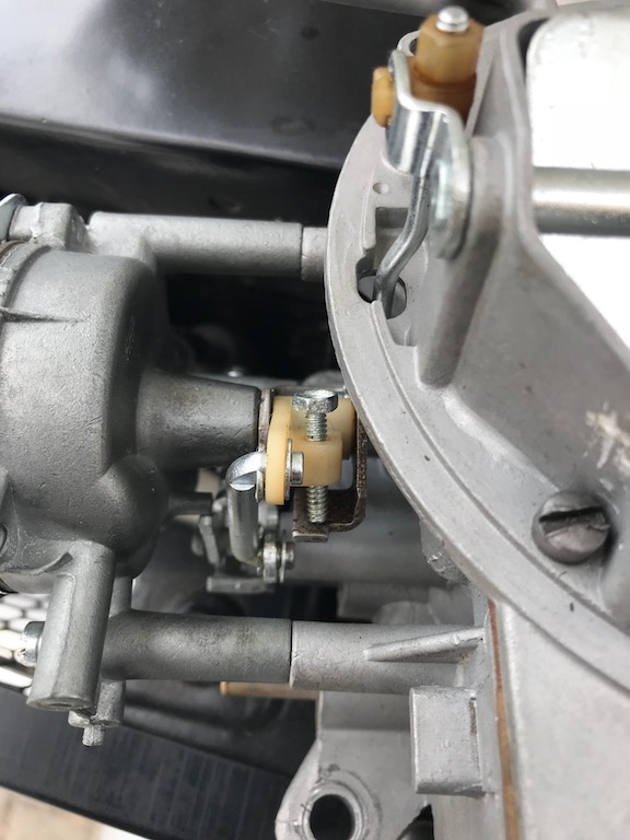

Post autor: Przemek64 » 2018-06-19, 09:53
Powinno to wyglądać tak

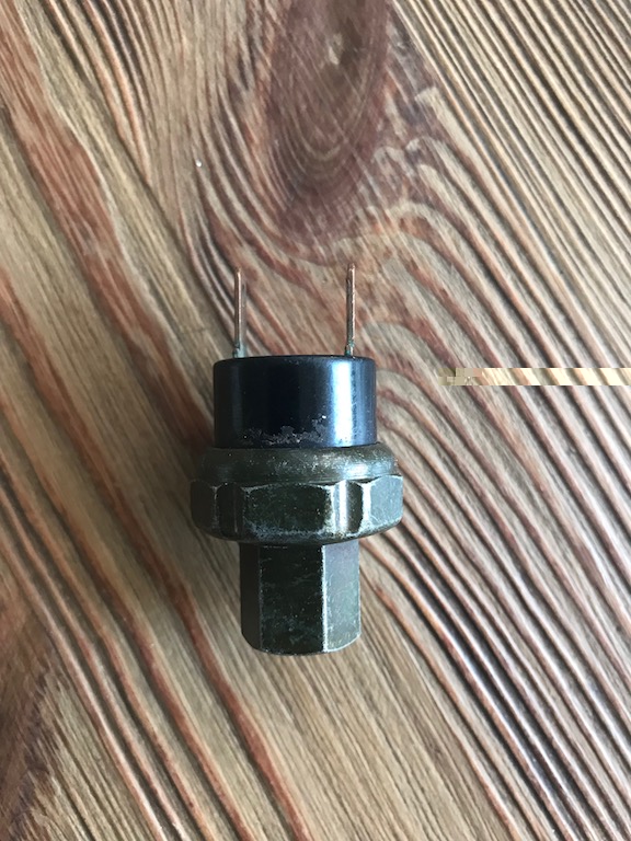

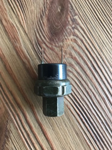

W trakcie wyjazdu na "CMR" Padła mi klima :kwasny: .
Zatrzymaliśmy się w Grudziądzu, gdzie zdiagnozowano awarie czujnika klimy. (a myślałem, że wystarczy uzupełnić czynnik)
Cały CRM bez klimy a cały czas lampa :rozpacz:
W Polsce 0 szans i trzeba było zamawiać.
Dzisiaj dotarł :hurra:
Koszt 55 zł z wysyłką :rotfl: (Więcej kosztowała woda i mydło do częstszych kąpieli. :rotfl:
W czwartek robimy klime :super:

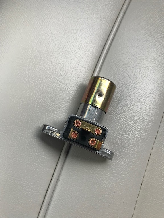

Od jakiegoś czasu mam problem z mrugającymi światłami :dobani:
Na "CMR" Mirek :padam: mnie oświecił, że wymiana włącznika nic nie da a co dziwne dla mnie, to to, że trzeba wymienić włącznik długich świateł.
I właśnie dzisiaj nadszedł czas :D
W sobotę jechałem do pracy i wszyscy na drodze myśleli, że im mrugam światłami, (trochę słabo)
Zobaczymy czy pomoże.

Post autor: anbr64 » 2018-08-20, 18:59
Przemek, całą Rumunię przejechałem na migających a jak już mnie wkurzyło to wyłączyłem całkowicie. Nic nie pomogło wymienianie wyłączników (to chyba nie o ten chodzi co wymieniasz tylko ten "wyciągany" do załączenia świateł). U mnie pomogło dopiero zamontowanie przekażnika przez który uruchaminane są światła.
